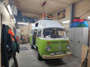

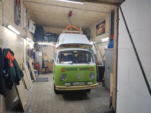

Meine bus hat eine grosse stahlschiebedach und hab mir eine hochdach besorgt und fitt gemacht und umgebaut als abnehbare hochdach
Bin kurz vor lackieren /Rollen/ und weiss nicht ob welche weisse farbe soll ich nehmen und ob glanz oder matt?
Weiss jemad ob welche RAL farbe passt für originale Gfk hochdach?
Meine bus ist oben passtelweiss
Vielen dank wegen Euere hilfe
Grüsse Istvan
Hochdach Farbe

Ich denke, das ist grundsätzlich Geschmacksache. Allerdings wäre mein Geschmack so, dass ich es auf jeden Fall hell lackieren würde wegen der Wärme und dass ein anderer weißer Farbton als pastellweiß nicht mit dem Bus darunter harmoniert. Die Farbe der Stoßstangen dagegen würde z.B. gut passen. Da musst Du mal selbst überlegen.

Ich hab übrigens mein Westfalia Klappdach in Stoßstangen Farbe , glaub L90D, hochglanz lackiert.
Hat sich bestens bewährt.
