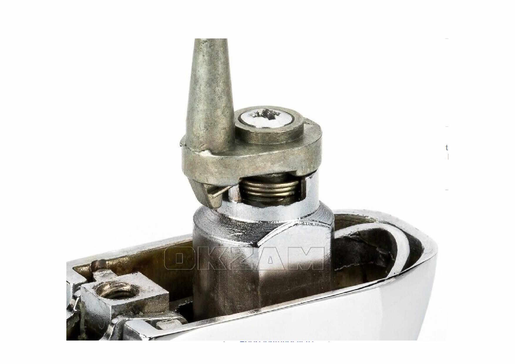

Braucht es etwa ein Bild?:
Quelle: https://www.ebay.de/itm/132727826083
Die Drehfeder ist alo vorzuspannen und aufzusetzen, so dass Druck auf die "Nase" des Griffes ausgeübt wird.
Dann wird der Exzenter aufgesetzt und somit wird der Schließzylinder immer in Mittelstellunhg gehalten.
Nur bei Drehbewegung des Zylinders ist die Federkraft wirksam.
... auch noch interessant: https://www.thesamba.com/vw/forum/viewt ... p?t=733136

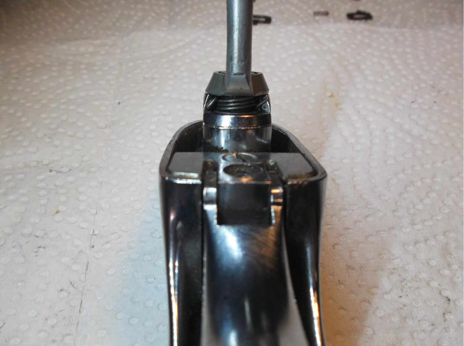

ich hab mir meinen Türgriff nochmal angeschaut:
Ich hab den PIN der nach unten geht gar nicht 🤔
Gab es da echt verschiedene Ausführungen?
Viele Grüsse
Heiko

Re: Tür Schließzylinder - Drehfeder einbauen
Moin Heiko,
retroracer hat geschrieben: 05.05.2023 18:38 Ich hab den PIN der nach unten geht gar nicht.
Ja, richtig. Sorry, ich war leider gedanklich abgerutscht und habe ein Beispiel von einem Repro vor Augen gehabt.
(So etwas habe ich nämlich auch noch in meiner Sammlung.)
Bei dem originalen VW-Griff ist das im Prinzip auch so, dass der Schließzylinder in Mittelstellung durch die Feder gehalten wird.
Nur ist das etwas anders gelöst und da müsste ich noch Fotos machen (hatte heute Abend leider nichts zum knipsen dabei gehabt. :( ).
Bei nächster Gelegenheit reiche ich da noch etwas nach.
suomi_bus*818 hat geschrieben: 05.05.2023 19:23 Dann muss man das eine Ende bisschen runter drücken und dann den Excenter drauf setzen, gleichzeitig runter drücken und fest schrauben.
Ja, so ähnlich. Ich hab das mit einem Schraubendreher bzw einem alten Küchenmesser hinbekommen.
Erst Exzenter leicht aufsetzen und dann die Feder nachdrücken und dann den Exzenter weiter festschrauben bis es passt.
Ich hoffe, ich bekomme das demnächst mit Fotos dokumentiert.

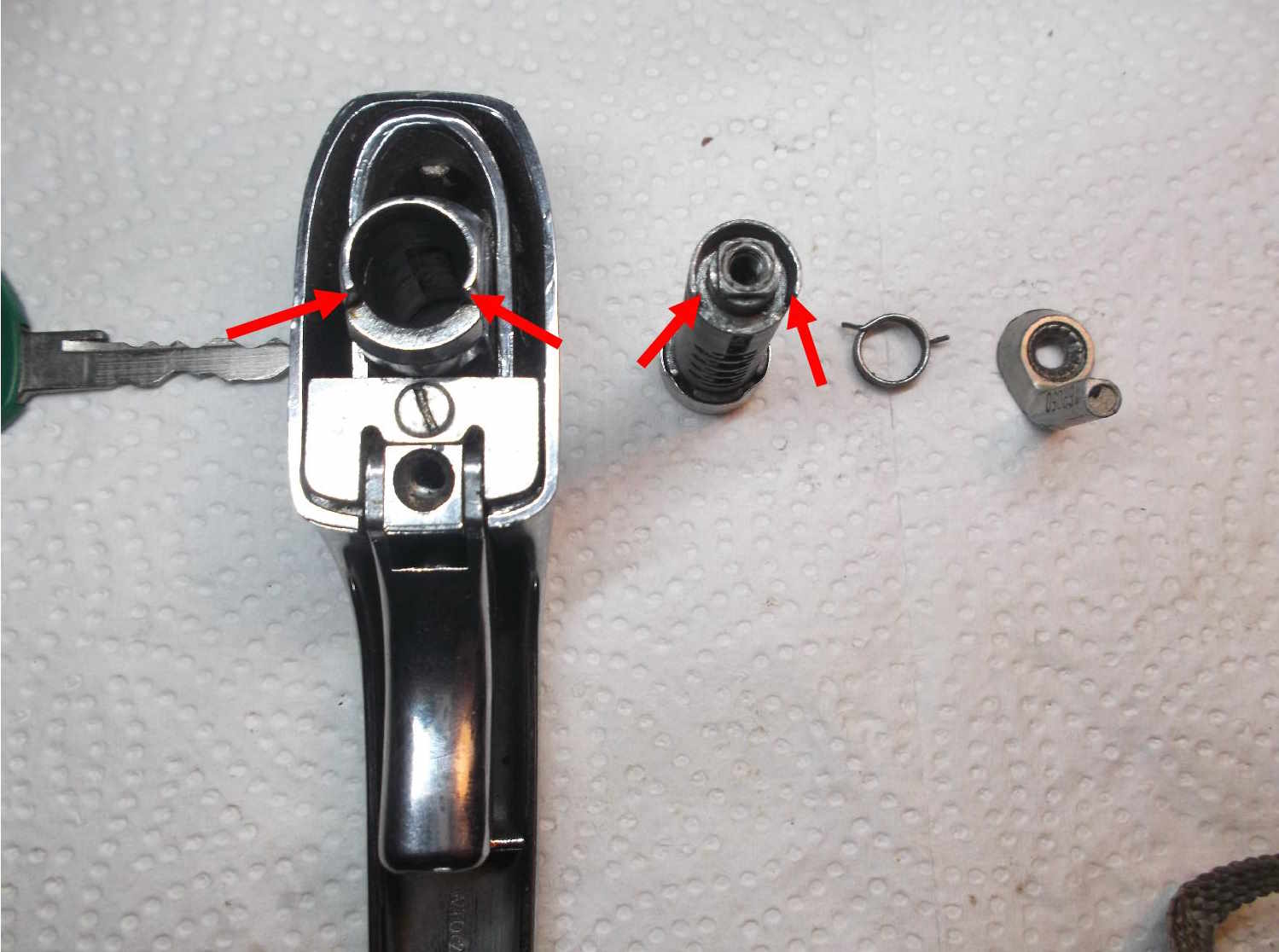

so sieht der Türgriff auseinandergebaut aus:
Dort wo die Pfeile hinzeigen, liegt die Drehfeder letztendlich an.
Den Schließzylinder einsetzen und dann die Feder montieren.
Diese ist beim Einsetzen allerdings vorzuspannen.
Ich hab sie erst rechts eingesetzt und dann vorgespannt (geht auf die Fingernägel :? ), so dass sie auch links zur entsprechenden Anlage kommt.

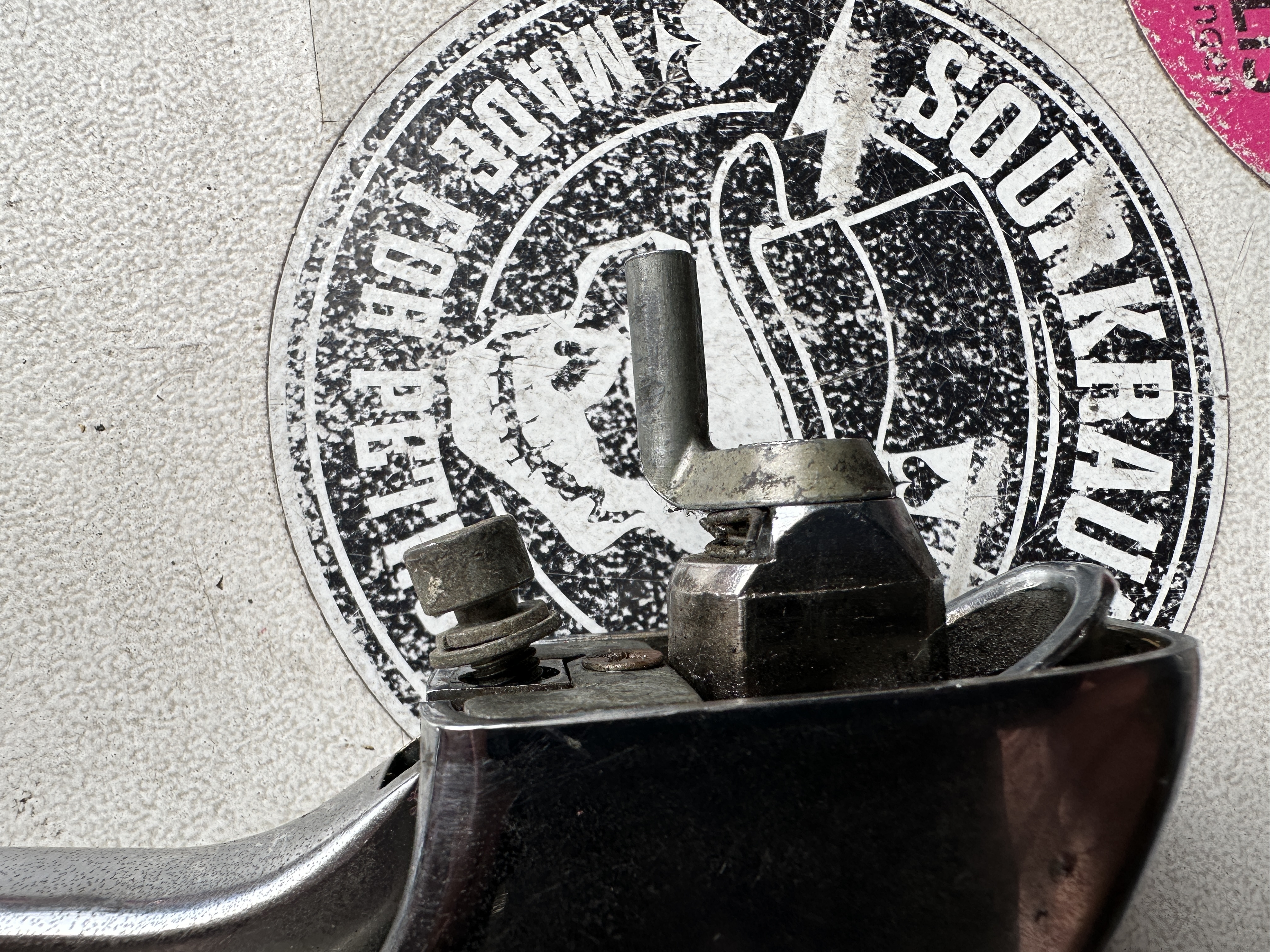

So sieht das dann fertig montiert mit aufgeschraubten Exzenter aus:
Gutes Gelingen!
Falls Du bei dieser Übung kapitulieren solltest, schick mir einfach den ganzen Krempel zu und ich werde das richten.
Näheres dann bitte im Bedarfsfall per PN. :thumb:
