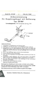

Huhu, ich möchte meine AHK am Bulli eintragen lassen. Der Prüfer hat ein Gutachten, ich soll jetzt noch die Einbauanleitung besorgen. Könnt ihr mir da weiterhelfen?
Vielen Dank und Grüße
Ralf
Ralf

Entschuldigung, da war ich wohl zu schnell. Aber ich habe die Einbauanleitung. Bekomme ich nur mit dem Handy nicht hoch geladen. Sende mir doch bitte Deine Emailadresse
Viele Grüße von Rüdiger
Rüdiger
- Beiträge: 2525
Re: Einbauanleitung Westfalia AHK Typ 321 067 T2a/b
So sollte es gehen

So, nächstes Problem
Bzw. noch eine Unklarheit: für die seitliche Verschraubung hat unser Bus gar keine Gewinde. Da sind nur Löcher in der Karosserie und die auch nicht durchgehend, so dass man da mit Hilfe einer Hülse eine Schraube durchstecken und mit Mutter befestigen könnte. Müssten da eigentlich Gewinde sein? Ist ja für die richtige Befestigung zwecks Eintragung nicht ganz unwichtig...
MfG Ralf
MfG Ralf
Onkel_e
- Beiträge: 153
- Registriert: 20.04.2021 08:24
Hat sich erledigt, ich sollte mal wieder ausschlafen...
Konnte neue Gewinde schneiden, da waren wohl mal welche gewesen.
Jetzt ist alles nach Anleitung fest.
