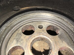

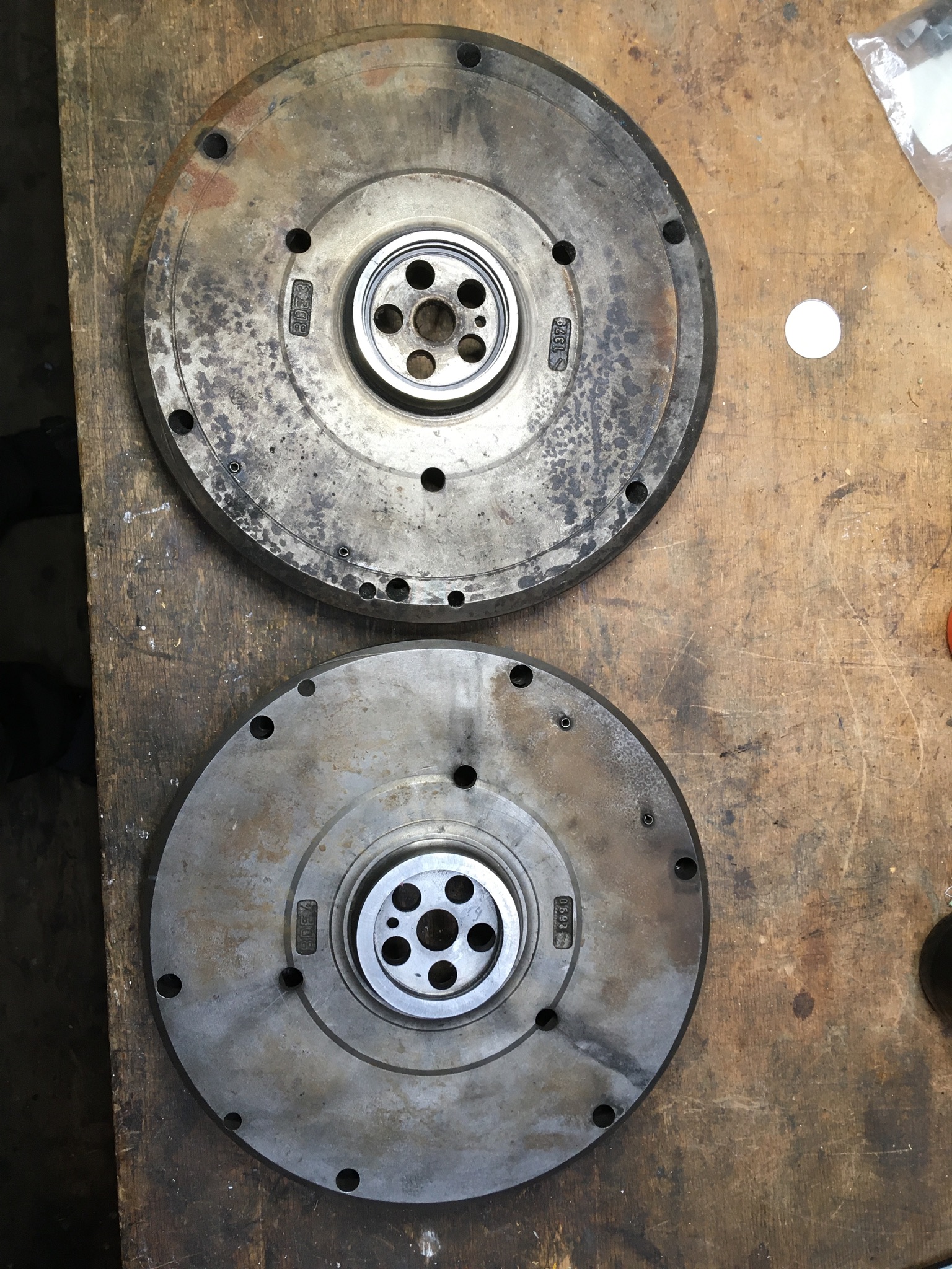

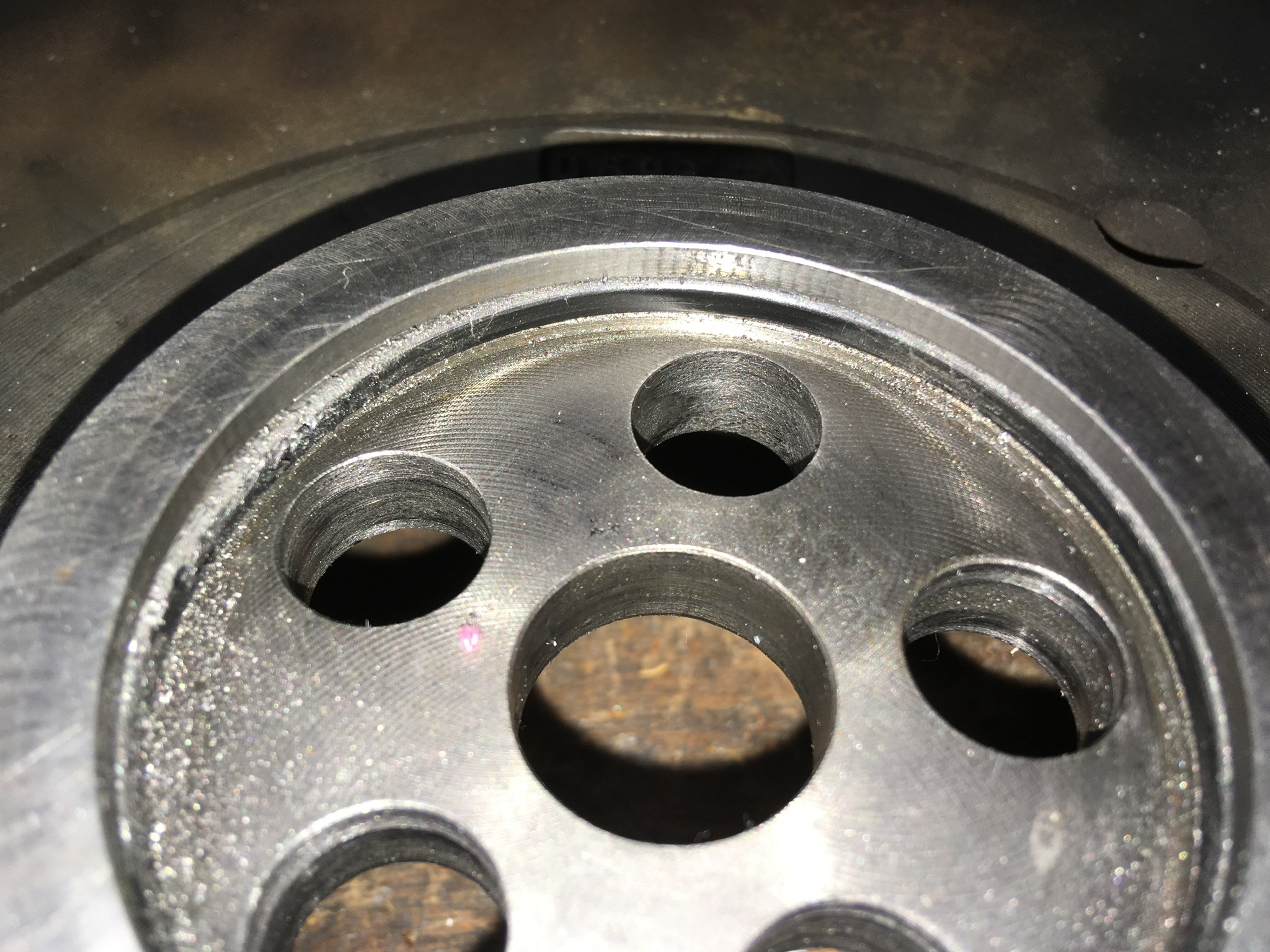

ich habe eine komische 228er Typ4 Schwungscheibe, an der am Aufnahme DM für den KW-Stumpf keine Nut vorhanden ist, (oberes Bild)
In dieser Nut sollte eigentlich ein O-Ring sitzen, (unteres Bild)
Es gibt wohl Schwungräder mit Einlegering, nach dem Einlegen ist dann eine Nut für den O-Ring vorhanden.
Nie gesehen, weiß jemand etwas darüber?
