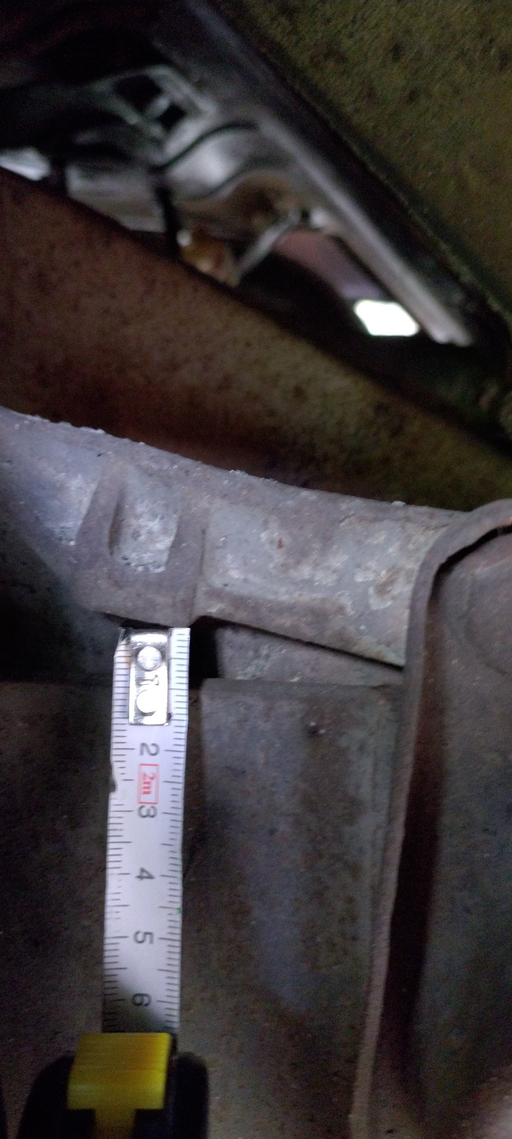

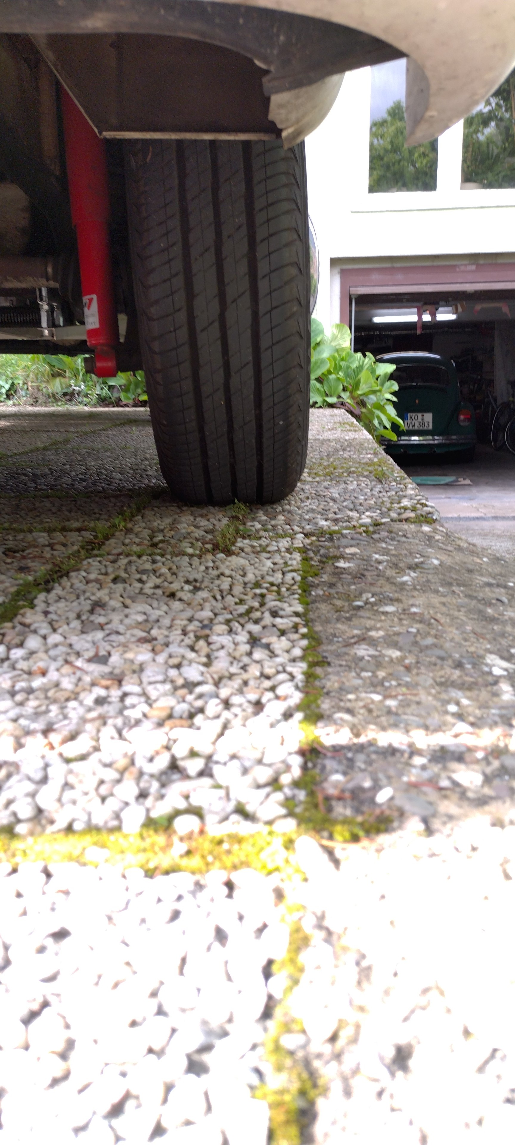

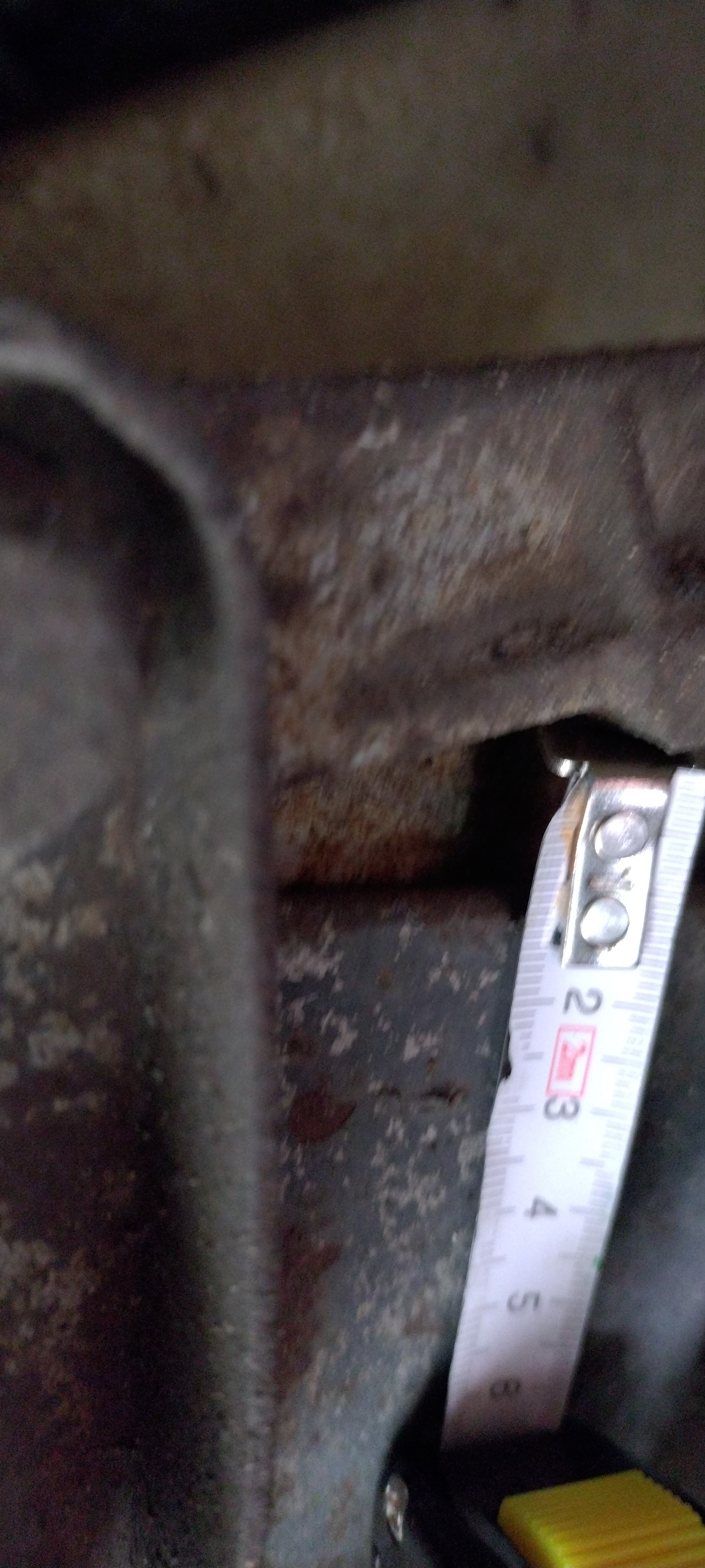

Seit wir unseren Bus haben ist der Sturz re. hinten deutlich größer als links. Der Bus hängt auch re. tiefer.
An den Anschlägen oben habe ich Mal grob verglichen:
Links ca. 9mm
Rechts ca. 17mm Luft nach oben.
Mit dem Handy Mal den Winkel der Schwerter ermittelt:
Links 9,3°
Rechts 7,9°
Nun die Frage: Ist die Ursache eher beim Drehstab oder beim Lager zu suchen?

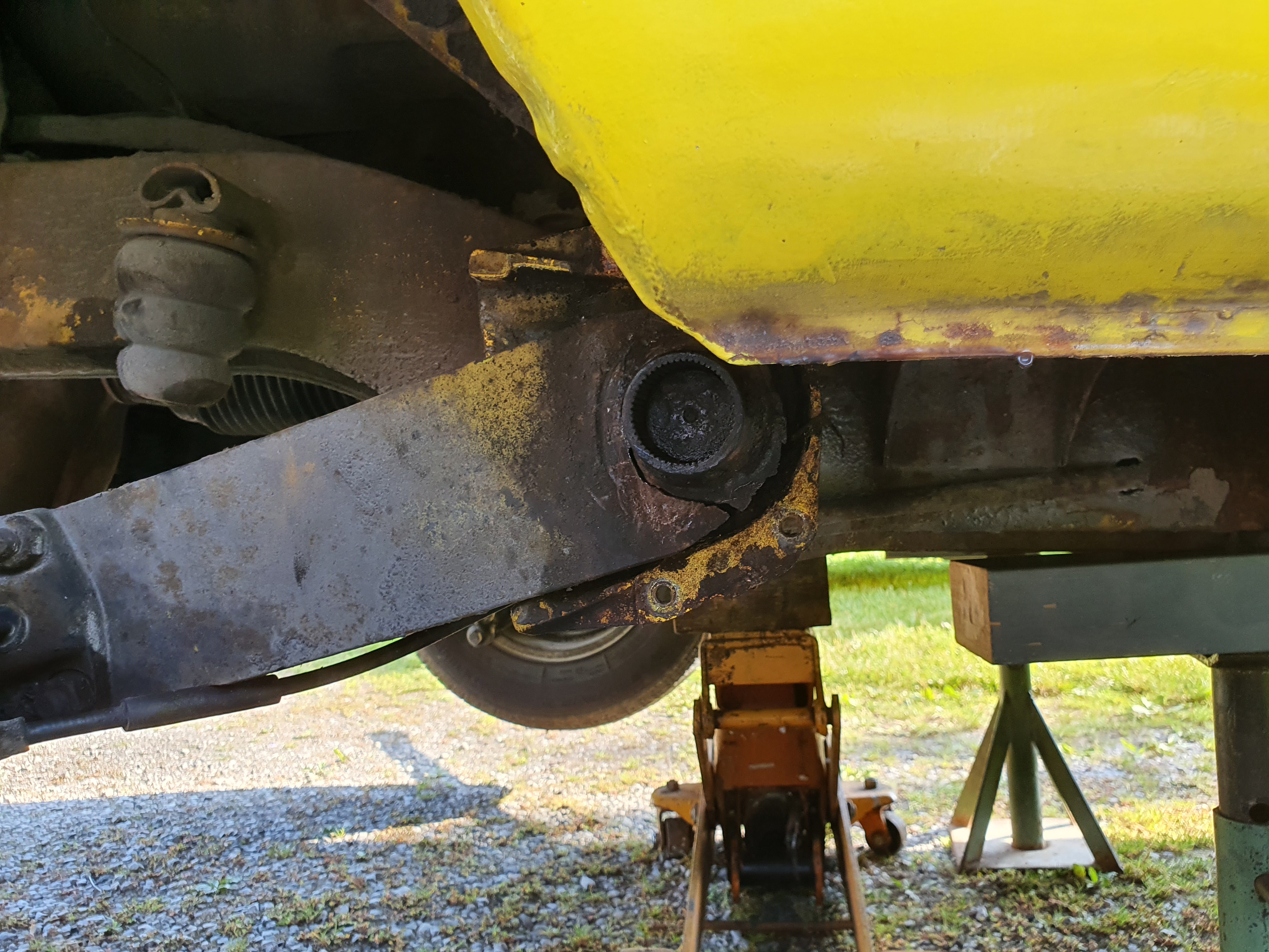

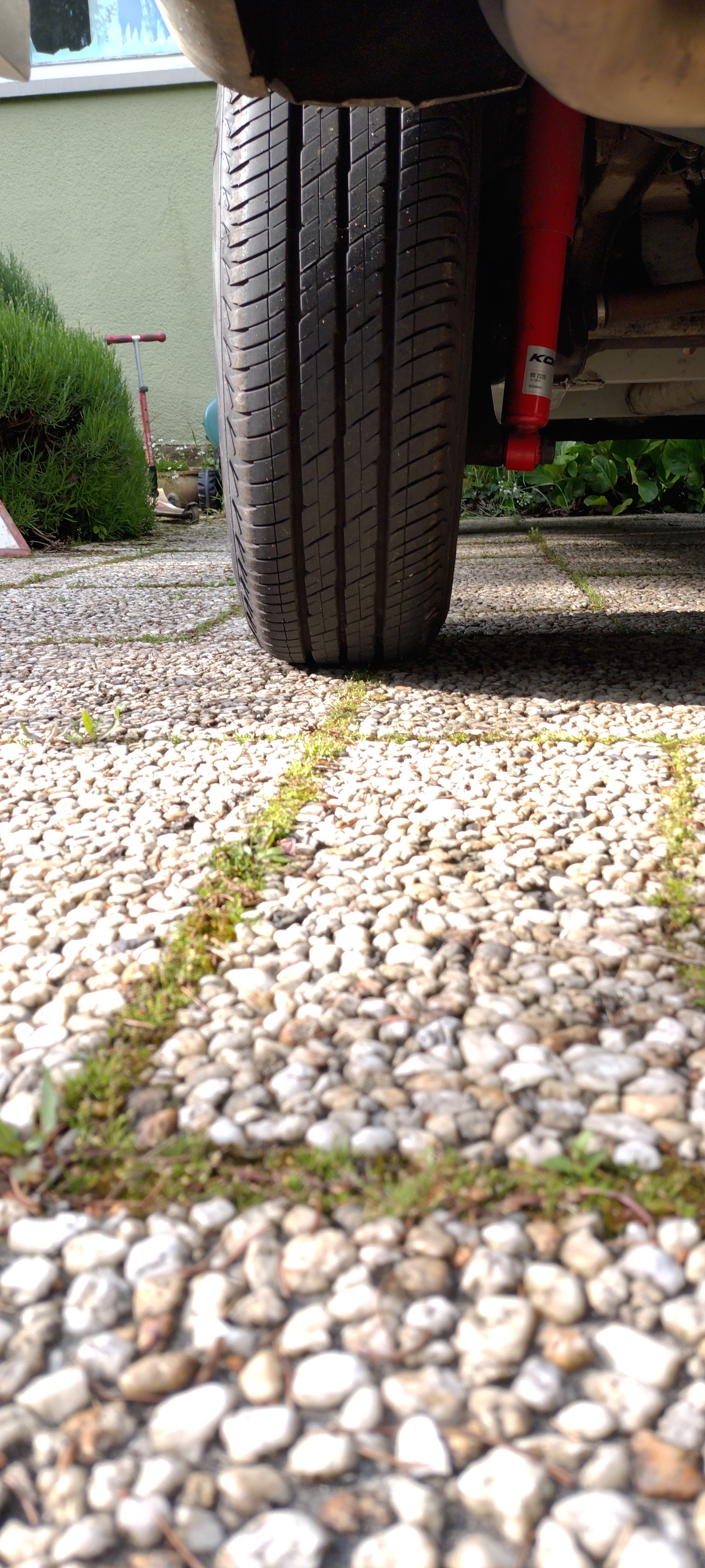

Fotos, auch wenn nicht sehr aussagekräftig:

Im ersten Post habe ich bei den mm zum Anschlag oben die Seiten vertauscht. Auf der "Hängeseite" sind es weniger.

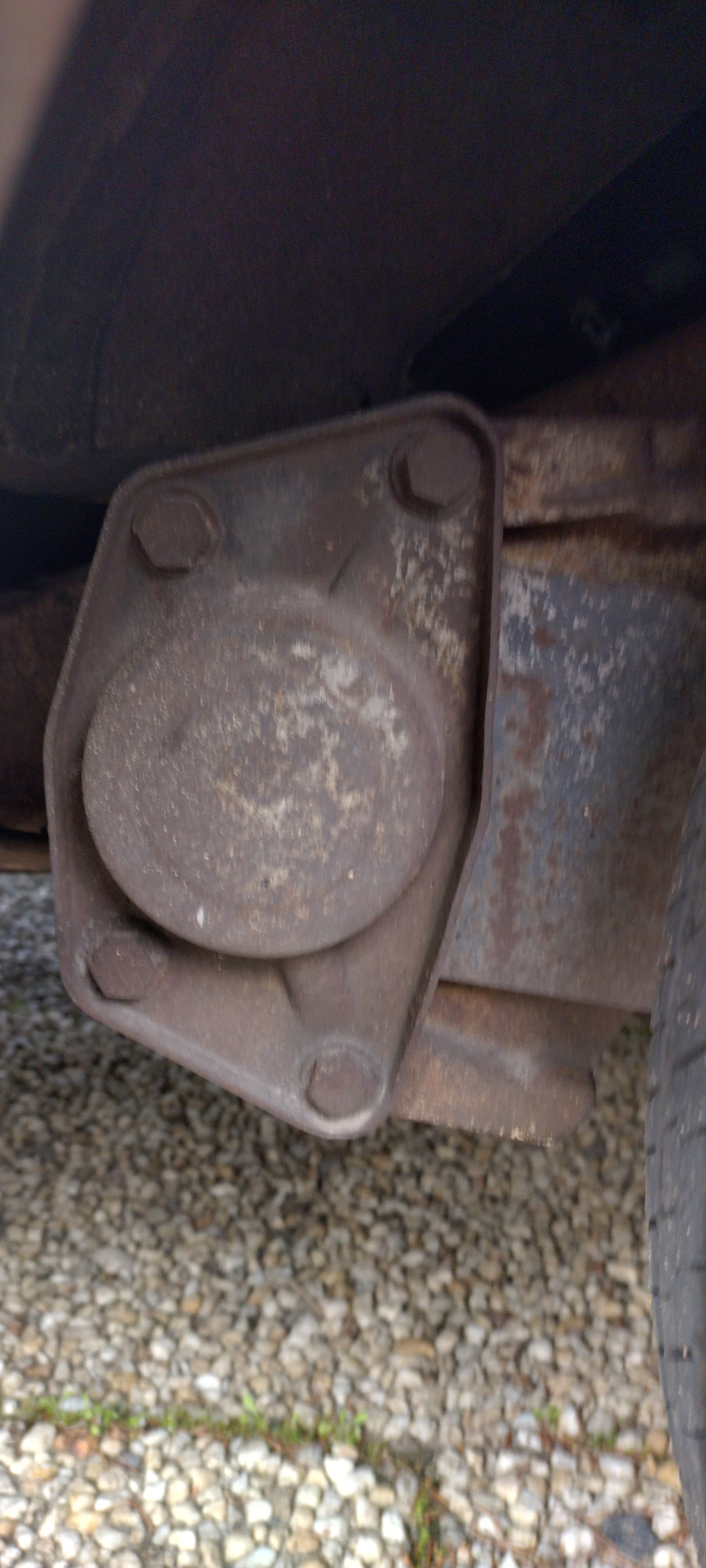

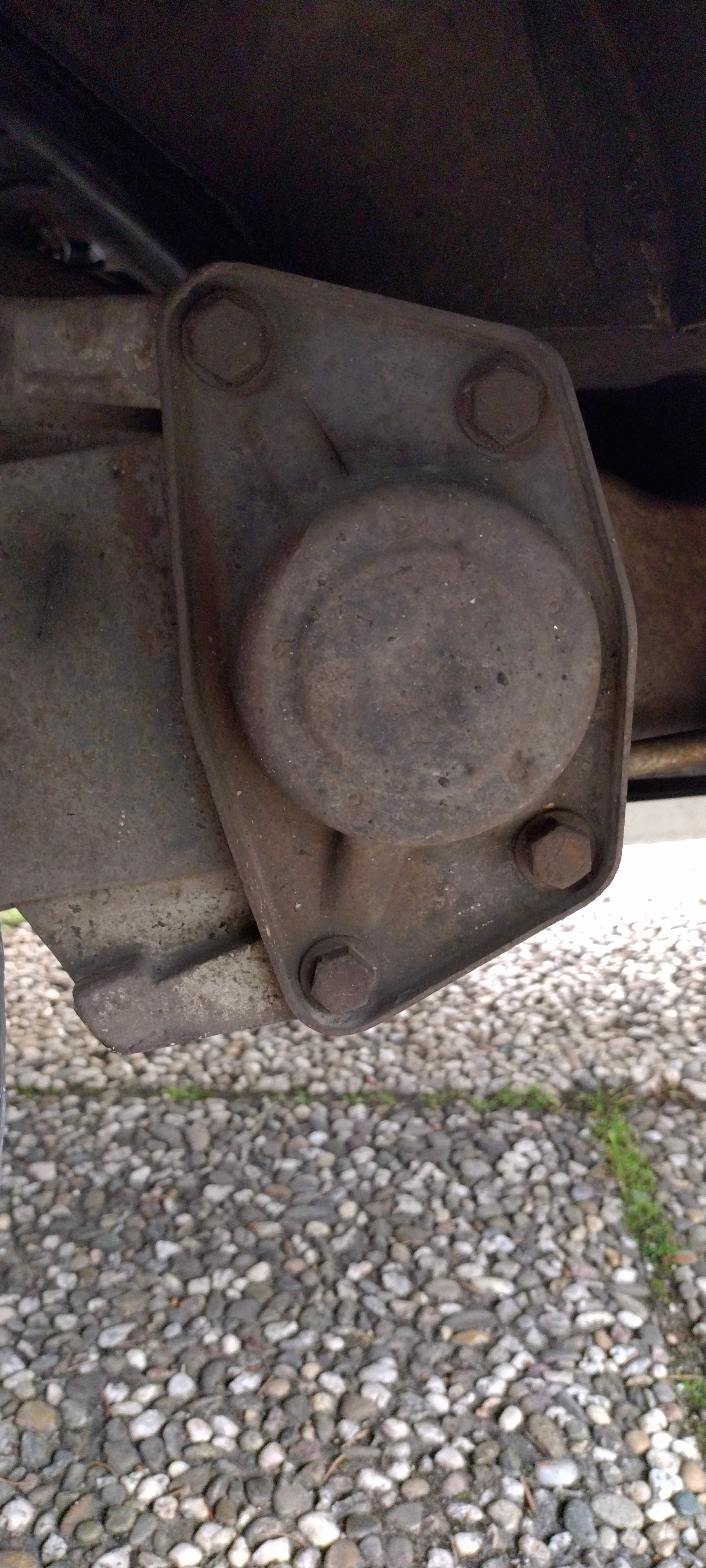

kannst du mal ein Bild machen, auf dem man den ganzen Drehstabdeckel und etwas vom Federschwert sieht?
Da kann man dann ggf. schon erkennen, das sich das Schwert im Gummi nach oben gearbeitet hat.
Die Deckel kann man ja auch runter nehmen und mal schauen, das sind ja nur 4 Schrauben und da kann sich auch nichts verstellen.

Hi Magnus,
ich würde anhand der Bilder sagen, das deine Drehstabgummis abgenutzt sind.
Aber auch die Drehstäbe setzten sich nach 50 Jahren mal etwas.
Aber da kann man wenn man will ja mit verdrehen der Stäbe wieder die Originalhöhe herstellen.
Es gibt aber auch immer noch andere Möglichkeiten für einen Schief stand: Aber da war auch der Deckel schon durchgerostet.
Den Deckel kann man recht einfach abnehmen und mal kontrollieren, wie es dahinter aussieht.
Aber das die Gummis defekt sind nach der Zeit ist nicht unwahrscheinlich. Und wenn die Schwerter sich im Gummi anfangen zu drehen, geht der Verschleiß auch im Zeitraffer.
