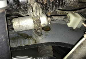

Moin Markus,
Innen am linken Längsträger auf Höhe des Gummipuffers...
Olli

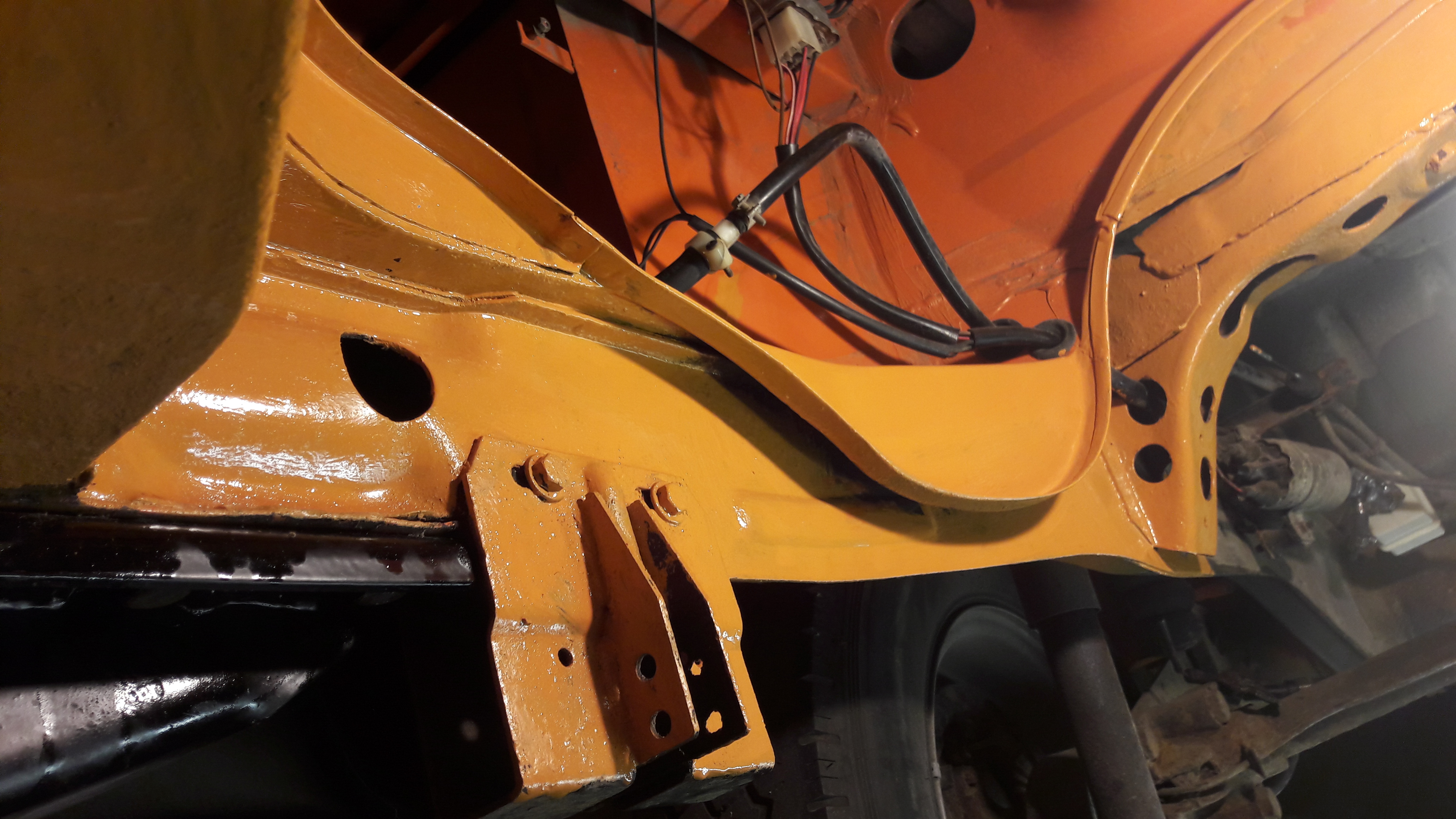

Beiträge: 5200
Re: Position Pierburg am CJ
Noch mal zur weiteren Orientierung :wink:
