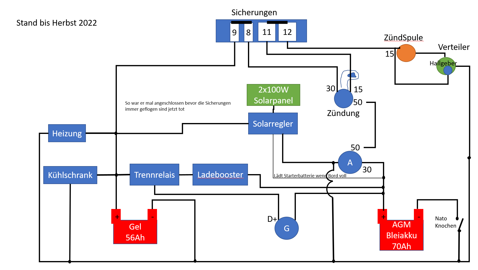

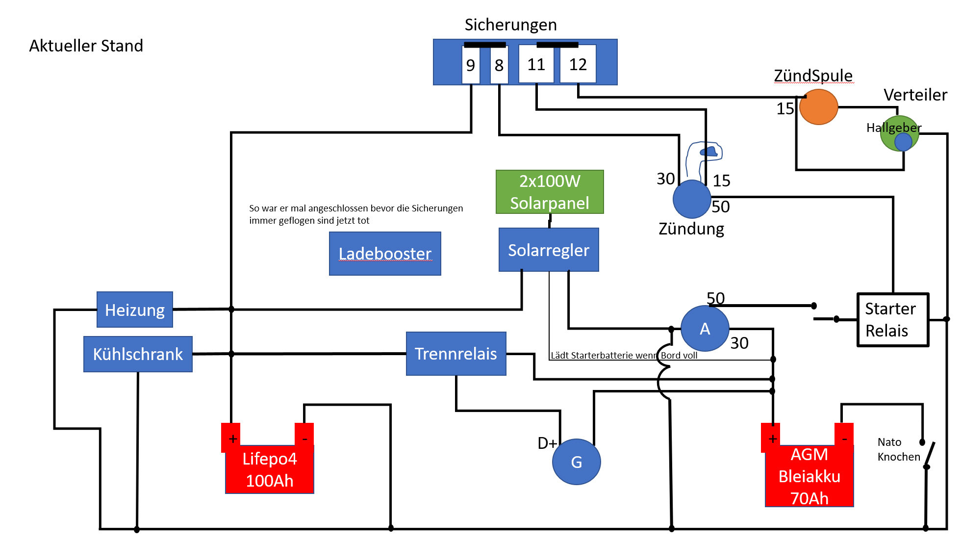

manche werden es gelesen haben das ich mir meine Zündung vermutlich wegen Überspannung geshrottet habe. Da ich schon länger mit Spannungsproblemen zu kämpfen habe starte ich nun mal diesen Thread. Ich hatte bis Herbst letzten Jahres einen Ladeboster wie im Bild ( Stand bis herbst 2022) verbaut. Der fiel immer wegen zerschossener Sicherung 20A aus. Meist nach Motorstart. Ich habe ihn dann stillgelegt da er, wenn er lief immer Sinus gefahren hat und wie gesagt immer wieder mit zerschossener Sicherung ausgefallen ist und meine Bord batterie dann immer von den Verbrauchern beim fahren recht schnell leergezogen war.
Ich habe dann über den Winder eine LIFEPO4 Batterie als Bord batterie eingebaut, den Ladebooster stillgelegt, ein Starter Relais eingebaut. Bin wenn dann nur kurz gefahren, da keine Zeit und Salz auf der Straße
Dann habe ich einen 123 Verteiler eingebaut. Mit dem bin ich 10 min um den Block gefahren, bei mir vor dem Hof abgestellt um ihn neu zu programmieren und anschließen ist der Wagen nicht mehr angesprungen. Diagnose von 123: Überspannung hat ihn wohl komplett zerschossen. Da wären um die 50 Volt im Spiel gewesen lauft 123.
Darauf hin habe ich die alte Zündung wieder eingebaut und da ist mir nun im Urlaub, nach dem der Wagen den ganzen Tag in der Sonne stand ( PV hat die LIFEPO schön geladen nehme ich an) ca 300m nach dem Parkplatz ein Hallgeber abgeraucht. Kann jetzt Zufall sein ( der ist schon 20 Jahre verbaut) oder wieder Überspannungsschaden.
Bevor ich nun einen neuen 123 einbaue und mir den wieder zerschieße hätte ich gern das Problem mit der Überspannung verstanden bzw. gelöst, sonst raucht die neue wieder ab.
Ein Freund meinte um Überspannung im System zu erzeugen müsste sich ein großer Verbraucher ( die Lifepo4 Batterie) schlagartig ausklinken und da die Lima gut belastet läuft ( LIFEPO nimmt bis zum Schluss volle Ladeleistung) könnte die dann so eine Überspannung auslösen wenn die Mosfets im BMS sich ausklinken. Kann sein, aber ich glaube da nicht so richtig dran weil die Batterien ja dann immer die Geräte im Netz zerstören würden.
Also ich bin schlichtweg ratlos was dazu führen kann. Bevor ich mir jetzt ein Oszi anklemme und wild messe hätte ich gerne eine plausible Theorie wie die Überspannung zu stande kommt, damit ich den Fall gezielt nachstellen kann und ausmessen kann.
Sehr ihr irgendeinen groben Bug in meinem Aufbau??
Wie kann ich vorgehen??

Hi Jochen,
so kannst du das eigentlich nicht betreiben. Der Ladebooster ist ja bei unseren Autos nicht zum Laden der Zweitbatterie,
sondern eher zur Strombegrenzung da. Die LiFePo4 Akkus haben einen dermaßen geringen innenwiderstand, das du dir damit die Lichtmaschine zerstören wirst.
Die Ziehen locker 100A Strom, bis das interne BMS abschaltet.
Und dafür sind die alten Limas nicht ausgelegt.
In modernen Euro6 Autos braucht man tatsächlich einen Booster, weil die Lima Spannung dynamisch geregelt wird. (eine der "erlaubten" Abschalteinrichtungen)
Da würde man eine Zweitbatterie nie voll bekommen.
Für Überspannung kommt meiner Meinung nach eigentlich nur der Laderegler in Betracht.
Ich würde mir da auch noch eine 30A Sicherung zwischen die beiden Batterien bauen. Und dringend eine Strombegrenzung einsetzen.
Ich hatte mal einen Versuch mit H4 Lampen gemacht. Wenn man da Abblend und Fernlicht parallel schaltet kommt man mit 4 alten H4 Lampen als Strombegrenzung ganz gut hin.
(Das sind dann 8 parrallel geschaltete Glühfäden)
Letztendlich habe ich dann aber einen 20A Votronic Ladebooster eingebaut. Und der dedektiert die Spannungen an den Batterien und schaltet erst wenn die Starterbatterie eine Schwellspannung überschritten hat.
Aber der ist erst seit April verbaut und wir sind erst einmal gefahren dieses Jahr.

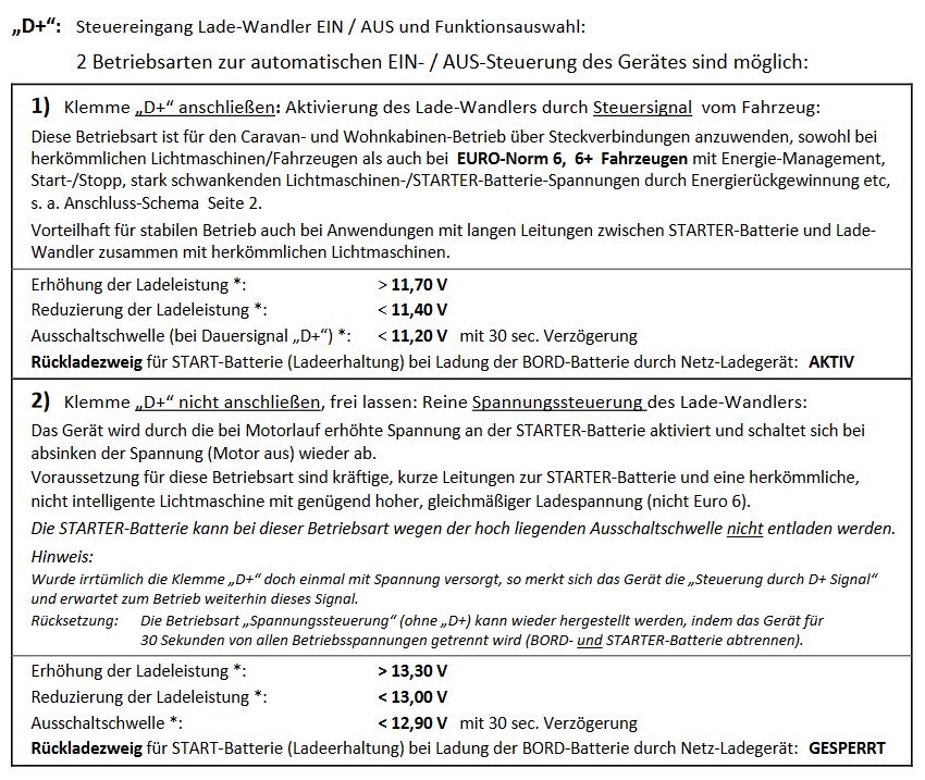

Hallo Thomas zu nächst mal danke für deine Info.
Den hatte ich eigendlich wegen der AGM Batterie eingebaut damit ich die 14,xx Volt Ladeschlussspannung bekomme.
Was wäre nun dein Vorschlag? Ladebooster wieder aktivieren und Trennrelais abklemmen sodass der Booster die Strombegrenzung darstellt?
Aber wie gesagt der Schießt die Sicherung regelmäßig.
Du meinst mit so kann ich das nicht betreiben im Sinne von nicht ohne den Ladebooster?Tanjas&Thomas_T2b hat geschrieben: ↑06.06.2023 09:35 so kannst du das eigentlich nicht betreiben. Der Ladebooster ist ja bei unseren Autos nicht zum Laden der Zweitbatterie,
Ich habe eine T3 Lima mit entweder 70 oder sogar 90 A verbaut. Das hilft hier natürlich.Tanjas&Thomas_T2b hat geschrieben: ↑06.06.2023 09:35 Die LiFePo4 Akkus haben einen dermaßen geringen innenwiderstand, das du dir damit die Lichtmaschine zerstören wirst.
Ich habe die 30A Variante des Vortronic verbaut.Tanjas&Thomas_T2b hat geschrieben: ↑06.06.2023 09:35 Letztendlich habe ich dann aber einen 20A Votronic Ladebooster eingebaut. Und der dedektiert die Spannungen an den Batterien und schaltet erst z wenn die Starterbatterie eine Schwellspannung überschritten hat.

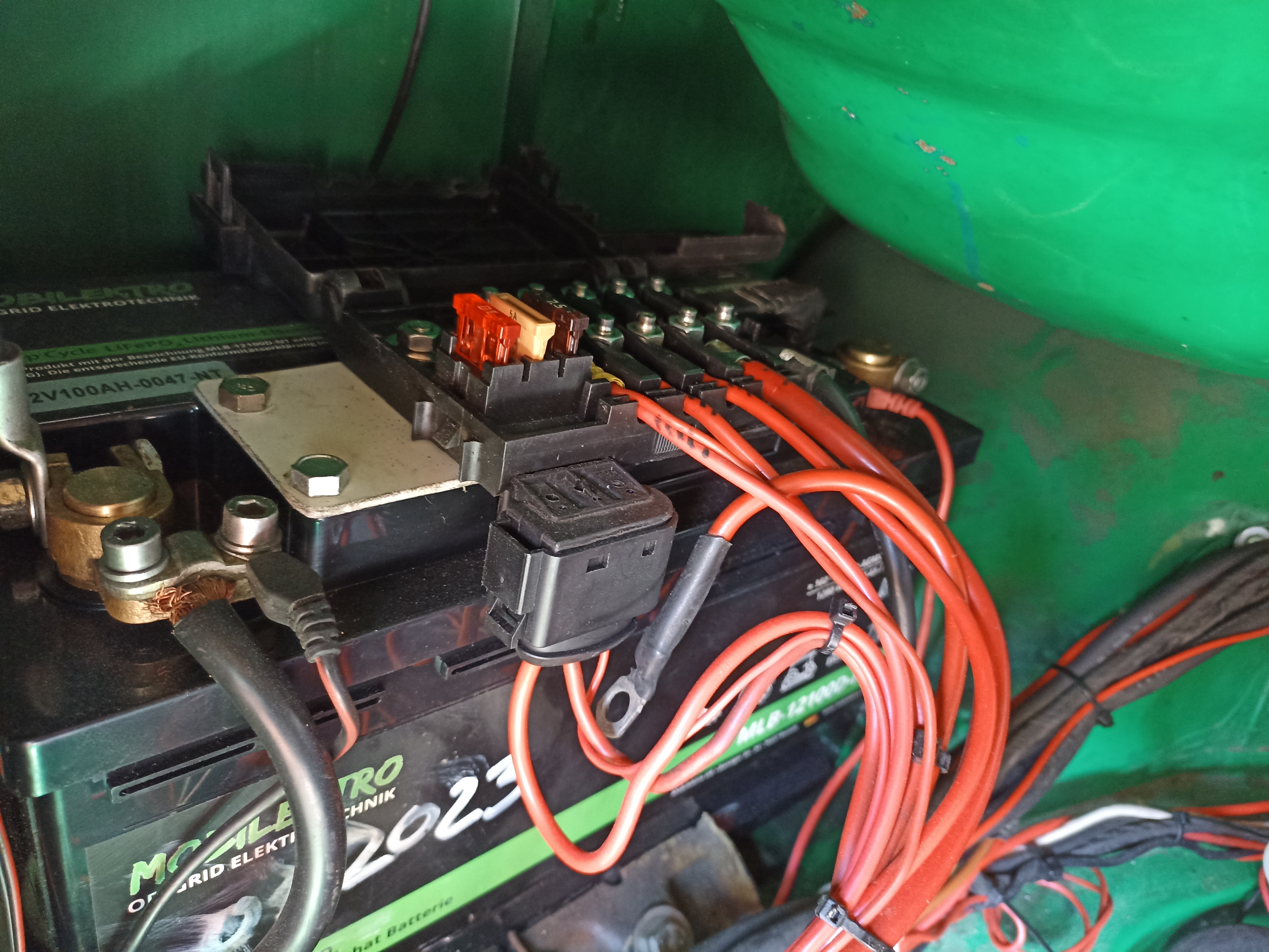

Jedes + Kabel ist bei mir an der Batterie abgesichert. Ich habe jeweils einen Sicherungskasten auf den Batterieen verbaut. Die Verbindung zwischen den Batterien ist aber mehr als 30A abgesichert das könnte ich mal noch ändernTanjas&Thomas_T2b hat geschrieben: ↑06.06.2023 09:35 Ich würde mir da auch noch eine 30A Sicherung zwischen die beiden Batterien bauen. Und dringend eine Strombegrenzung einsetzen.

Hi Jochen,
wenn der Ladebooster 30A kann, solltest du eine 40A Sicherung einsetzen.
Sonst kann die 30A doch mal durchglühen.
Aber wenn du eine Sicherung über 30A hast und die regelmäßig fliegt, muss dein Ladebooster eine Macke haben.
Der darf eigentlich maximal 30A ziehen.
Miss das doch mal nach, was der Ladebooster eigentlich macht.
Und kontrolliere noch mal die Betriebsart vom Booster.
Und der Votronic Ladebooster zieht auch immer ein paar mA Strom. Eigentlich aus der Zweitbatterie.
Wenn die Zweitbatterie nicht verbunden ist, zieht der Booster den Ruhestrom aus der Startbatterie. Und das will man ja eigentlich gar nicht.
Ich habe den Ladebooster ohne D+ Anschluss in Betrieb und das klappt eigentlich ganz gut. Viele Grüße
