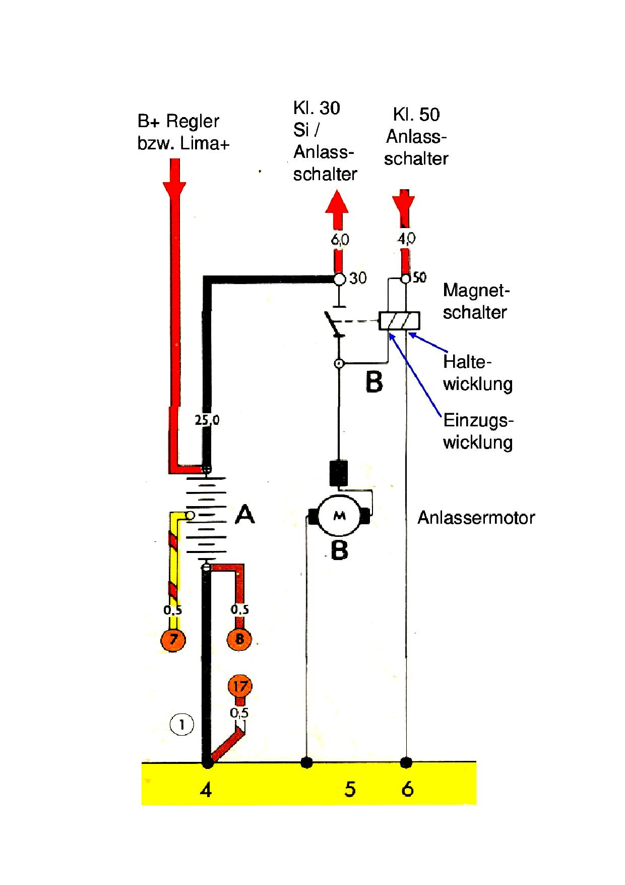

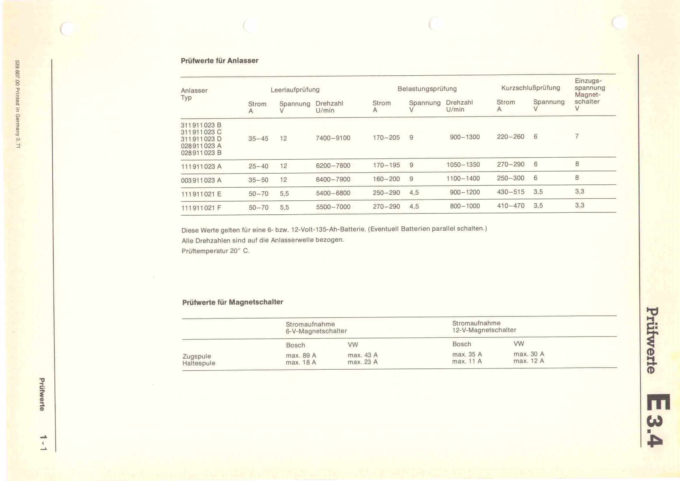

Re: Anlasser Probleme
Hallo!
Wie funktioniert eigentlich im Magnetschalter die Umschaltung zwischen Zug- und Haltespule? Irgendein interner Kontakt der vom Zuganker überstrichen wird? Wenn ja, muß der dazu in einer bestimmten Position montiert sein?
Grund der Frage:
Ich habe meinen Anlasser zerlegt und gereinigt, da er nicht immer anzog (ging dann nach Klopfen auf den Magnetschalter). Hot-Start-Relais schon länger verbaut, auch direktes Brücken unter dem Auto änderte nichts.
Um den Magnetschalter zu reinigen habe ich auch diesen zerlegt und dazu am Deckel u.a. die Spulenanschlüsse abgelötet um den Deckel zu lösen und an an die Kontakte zu kommen. Soweit alles schön, nach Reinigen, minimalen Fetten und Zusammenbau zieht der Magnetschalter auch sauber und satt an. Aber er zieht an meinem Laborgerät in angezogenem Zustand ca. 50A bei 10V (ja, das kann 50A und geht dann in die Strombegrenzung, deshalb nur noch 10V). Kommt mir ein bißchen viel vor...
Die Prüfwerte aus der VW-Tabelle oben sagen ja 30-35A Zug-, 11-12A Haltewicklung.
Anlasser Bosch 0 001 211 221 222 (VW-Nr. 091 911 028)
Magnetschalter Bosch 0 331 302040-540
Danke!
Grund der Frage:
Danke!
- Beiträge: 7693
Hallo Michael,
die Einrückwicklung wird unwirksam, wenn der Magnetschalter voll angezogen hat und die Kontakte für den Motor überbrückt sind. Ich hatte einmal ein Bild dazu erstellt gehabt. Ich hoffe, dass das zum Verständnis beiträgt.
