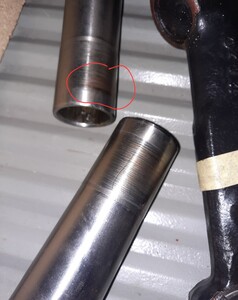

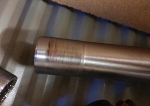

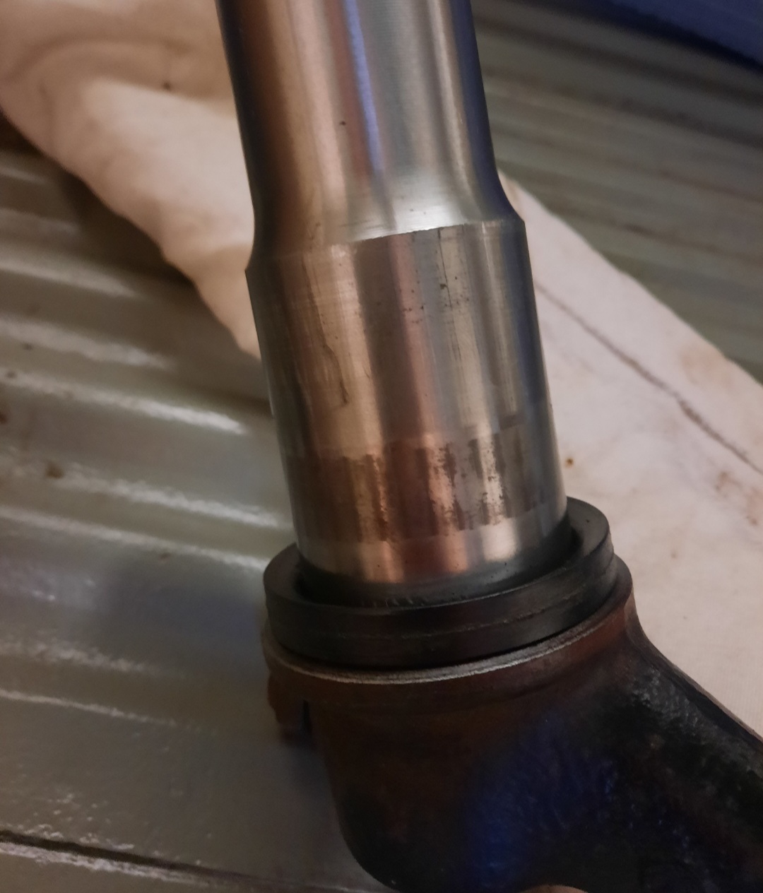

Hi zusammen. Ich hab bei meinem 72er nun doch nochmal die Vorderachse komplett zerlegt (da ich Rasterplatten verbauen möchte) und folgendes dabei vorgefunden:
Ein Tragarm hat spürbare Riefen. Die Querlinie ist vom Fingernageltest. Ein anderer wird rötlich an einer Stelle und wieder ein anderer hat Abdrücke der Rollenlager. Was haltet ihr davon?

Hallo Erik,
man kann auf den Bildern nicht erkennen, um wieviele Hundertstel die Oberfläche abgeschliffen wurde. Das sieht manchmal schlimmer aus, als es ist. Miss das mal präzise nach. Es geht auch mit einem guten Messschieber, wenn Du die nebenan liegende Fläche als Referenz nimmst. Oder besser: mit einer Messschraube.
Die Achslagerung beim Bus ist keine Hochpräzisionskonstruktion. Sie ist nie spielfrei und kann ganz gut mit Verschleiß leben. Alternativ kannst Du die Tragarme von links und rechts vertauschen, wenn Du die Traggelenke ohnehin erneuern musst. Das reduziert nicht den Verschleiß, aber der innere Lagerring liegt auf einer jungfräulicheren Fläche auf.
Die Abdrücke von den Nadellagern würde ich nicht überbewerten. Das sind die planierten Rollbahnen der Wälzkörper, die sich im Normalbetrieb ja nur um ganz wenige Grad hin und her bewegen. Das wird erst kritisch, wenn die Abdrücke sich richtig eingearbeitet haben. Wenn Du beim Fühlen keine Wellenkontur spürst, dann würde ich da nichts machen.

Hallo Wolfgang. Danke für deine Antwort. Also die rötlichen Stellen sind nicht wirklich messbar. Aber mit dem Finger merkt man eine leichte "Vertiefung" in dem Bereich. Die äußeren Lagerstellen sind alle top. Nur ein Tragarm hat diese Abdrücke der Rollen. Aber nur optisch. Da ist nichts fühlbar. Einzig der eine Tragarm, der mir dann etwas Sorgen macht ist der mit den Riefen an der inneren Lagerstelle. Die sind deutlich spürbar. Unschön.... es wurden schon neue Traggelenke eingepresst, sonst hätte ich getauscht. Klar.... na mal überlegen was ich mache.
