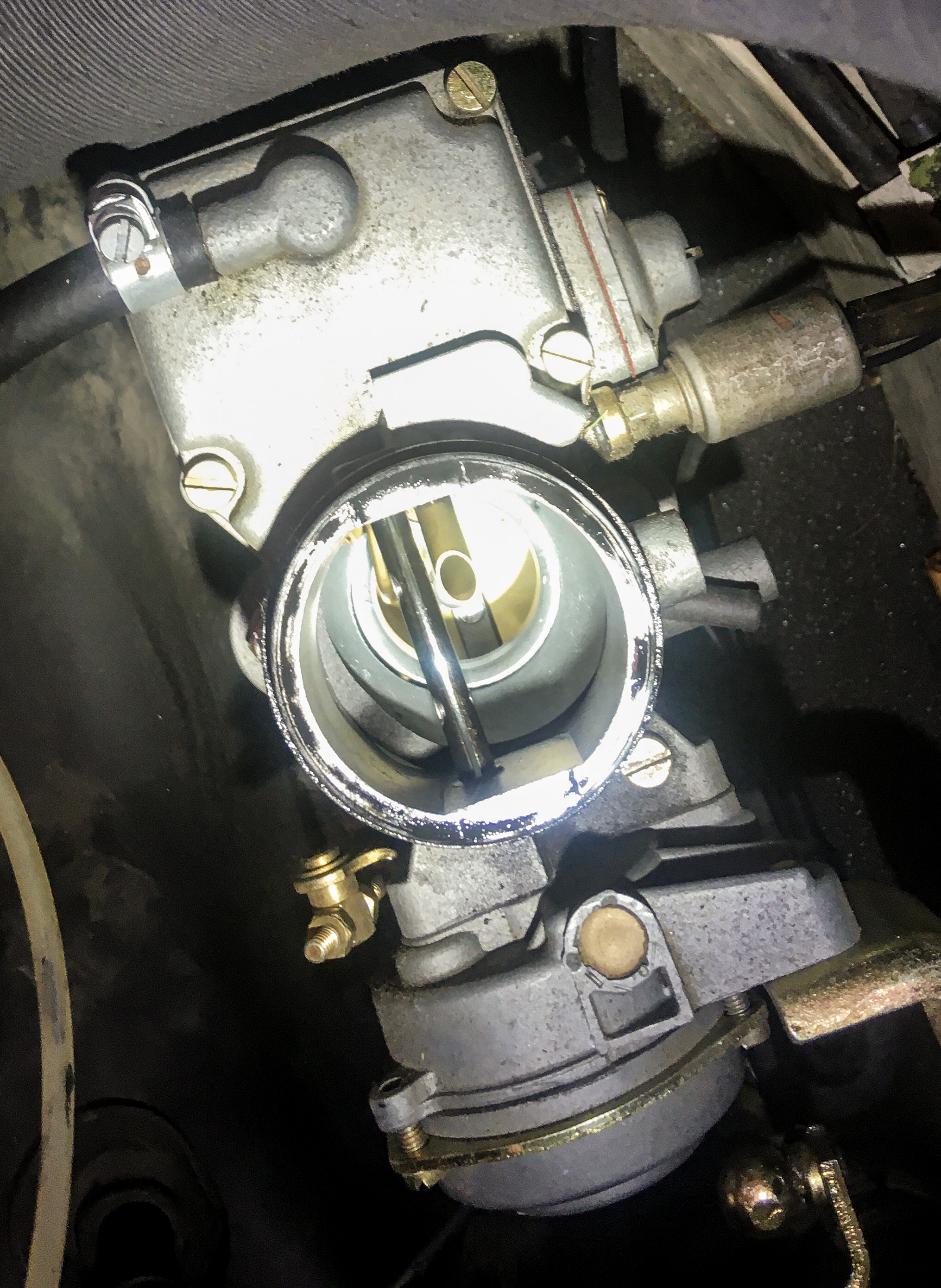

Am nächsten Abend dann Ventilspiel gecheckt, um sicherzugehen, dass er mechanisch nichts abbekommen hat, aber alles ok. Neue Zündkerzen spendiert, die Zündkabel durchgemessen und den K&N-Luftfilter gereinigt. Dabei musste ich ja das Ansauggeraffel abnehmen und das Problem wurde offensichtlich (links unten):
Die Vergaserdeckeldichtung wurde am rechten Vergaser immer weiter nach innen gezogen und hat dort irgendwann die Starterklappe blockiert (lief wohl am Ende viel zu fett) und zusätzlich entstand noch ein Spalt, durch den Luft ohne Luftfilter-Widerstand eintreten konnte. Die Dichtung hab ich gleich getauscht, aber trotzdem noch Bedenken gehabt, ob die Abstimmung jetzt noch passt (Zündung und Synchronisierung hatte ich gecheckt). Bei der Firma Kummetat (was immerhin 500km entfernt ist), gab es kurzfristig keinen Termin für einen Check-up, daher habe ich mich in der Umgebung umgesehen und bin via Instagram bei Richarzzz Speedshop http://www.richarzzz-speedshop.de/ (oder https://www.instagram.com/richarzzzspeedshop/) in Backnang bei Stuttgart gelandet. Der Eigentümer Jens ist super-sympatisch, äußerst kompetent und hat sich bereit erklärt, mal draufzuschauen. Er hat eine tolle Werkstatt, zahlreiche wunderschöne Kundenfahrzeuge und sehr nette Typ1- und Typ4-Motoren im Aufbau. Er hat der CSP-Python erstmal eine Lambda-Sonden-Muffe verpasst und wir sind dann mit Breitbandlambdasonde auf Testfahrt gegangen (Termin für Rollenprüfstand war viel zu kurzfristig).

rogerWilco hat geschrieben: ↑29.06.2023 00:05 […] hatte auch mal die PDSIT 36-40 drauf. Probleme mit der Startklappe treiben schon mal schnell den Verbrauch auf 20l/100km (Langstrecke, Sommer) rauf, da reicht es schon, wenn eine Seite "spinnt" […]
Danke für den Hinweis! Ist das speziell ein Problem der PDSIT 36-40? Ich hatte auch mal eine defekte Bimetall-Heizung auf den alten „kleinen“ 32-34. Damals durch großzügiges Verdrehen des Deckels auf „Dauer-Offen“ temporär repariert. Kaltstart war damit dann nicht so toll, aber den Sommer über lief das gut :D
rogerWilco hat geschrieben: ↑29.06.2023 00:05 […] Das mit der Dichtung hab ich so noch nie gesehen, evtl. ist da was nicht ganz plan […]
Hab beim Austausch der Dichtung (alte und neue von Ruddies-Berlin) mit Haarlineal und Taschenlampe beide Dichtflächen geprüft - alles plan. Die Schrauben waren auch fest, kann mir nicht ganz erklären, wie oder warum das passieren konnte :(
