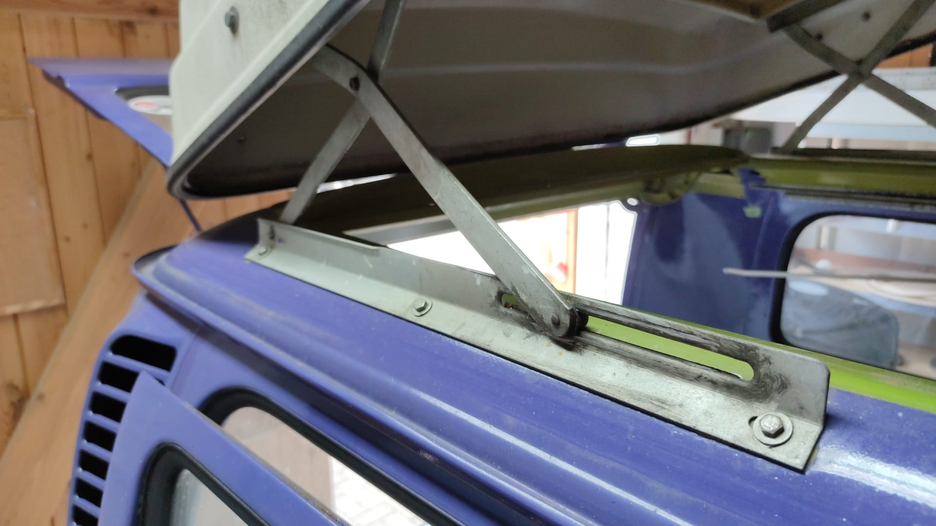

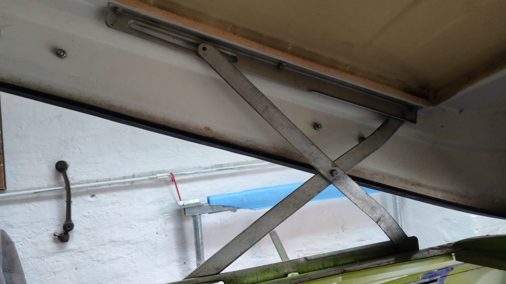

Irgendwie müssen die alten Schaniere extremen Belastungen ausgesetzt gewesen sein und haben sich schon arg verformt. Hab mal zwei Bilder der alten rangehangen.

Übrigens,
das Scharnier ist gewöhnlicher Flachstahl und keine Raketentechnik, der lässt sich (auch vom örtlichen Schlosser) leicht richten.
Die Ursache des verziehens sollte natürlich vorher beseitigt werden. Meist ist die Querstange vorne an den Lagerpunkten eingelaufen. Das mit der Zeit weggeschliffene Material kann wieder aufgeschweißt und sauber verschliffen werden. Dann hält das wieder 40 Jahre
