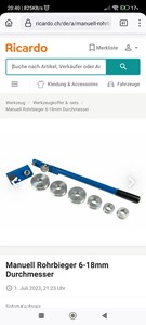

Also zum Rohre biegen hab ich mir mal sowas geholt.
Händlerbeispiel
Das kostet nicht die Welt und reicht für so kleinere Sachen völlig aus. 30iger Edlstahlrohre mit 1mm Wandung gehen natürlich nicht :lol:
Aber die popeligen Kupferrohre gehen alle mal.
