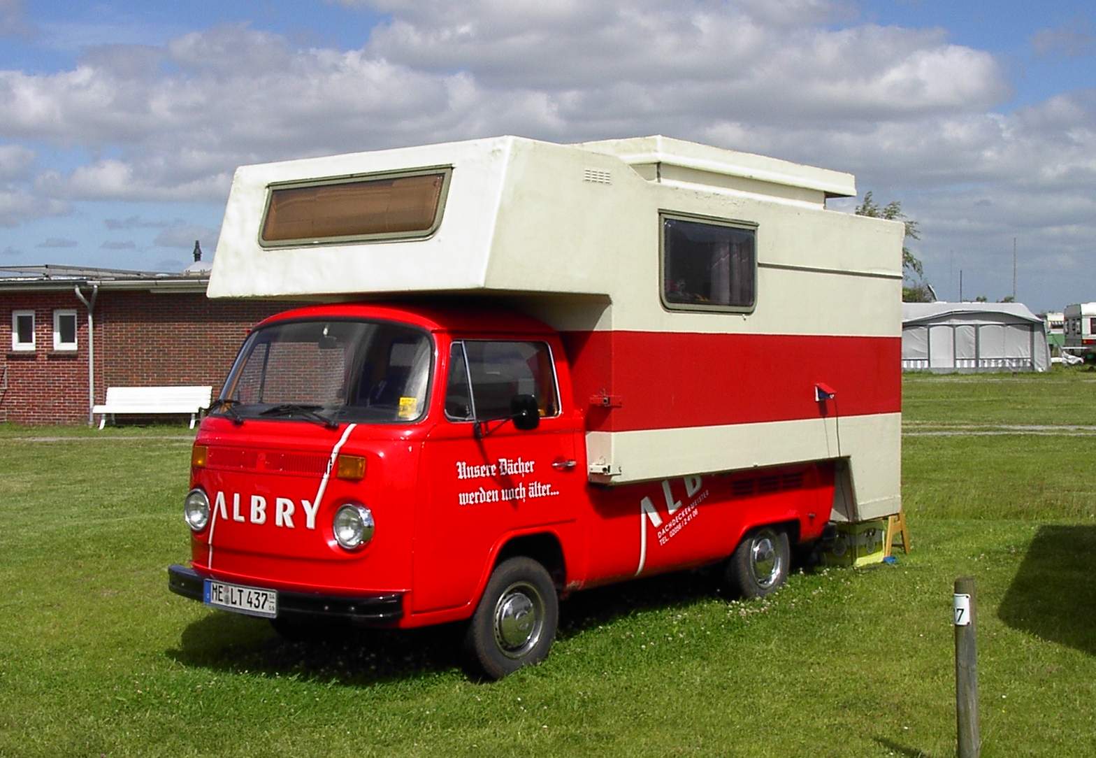

Wir sind mit unserer, damaligen, Tischerkabine bis Norwegen gefahren. Gewicht, beladen, wohl über 2 To.
50 PS, kein BKV, kein Thermometer und keinen Drehzahlmesser. Und sind wieder heil zu Hause angekommen. Ohne irgendwelche Schäden. Wir sind aber auch nicht schnell gefahren, weil wir hatten ja auch Zeit, war ja Urlaub. Nie den Motor hoch gedreht, usw.
Viele Grüße von Rüdiger
