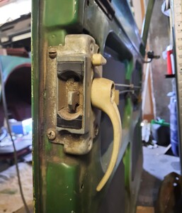

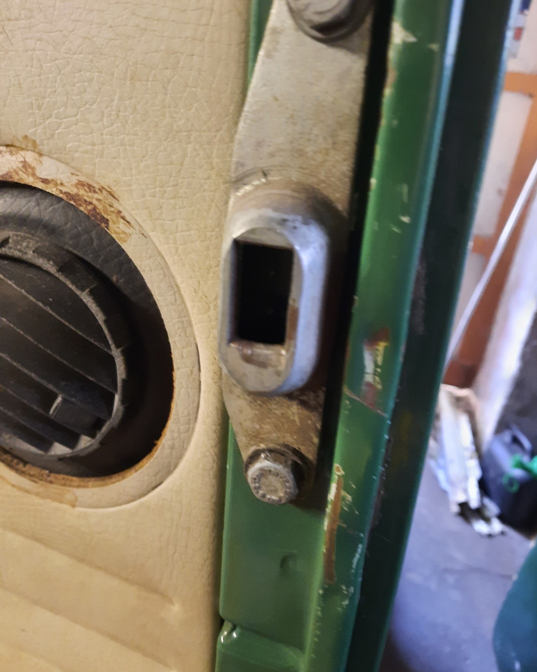

Das vordere Schloß ist anders bei Kastenwagen und Fensterbus. Wenn hinten Personentransport erfolgen soll ist eine zusätzliche Sicherung notwendig. Du kannst aber das Schloss von deiner Kastenwagentür verwenden. Hinten soll ja keiner sitzen während der Fahrt. Denke ich. Hier mal Fotos vom 72er Schloss und von der Einrastung an der B-Säule. Bei dir fehlt der Haken im Schloss und das Loch in der Platte.
Ich hab mir für meinen Kastenwagen auch eine Schiebetür mit Fenster besorgt. Aber auch das passende Schloss mit Schließplatte da hinten auch eine Sitzbank rein soll. Gurtaufnahmen rüsten ich dann auch nach.

Hallo Erik,
vielen Dank ! Das war genau das, was ich wissen wollte.
