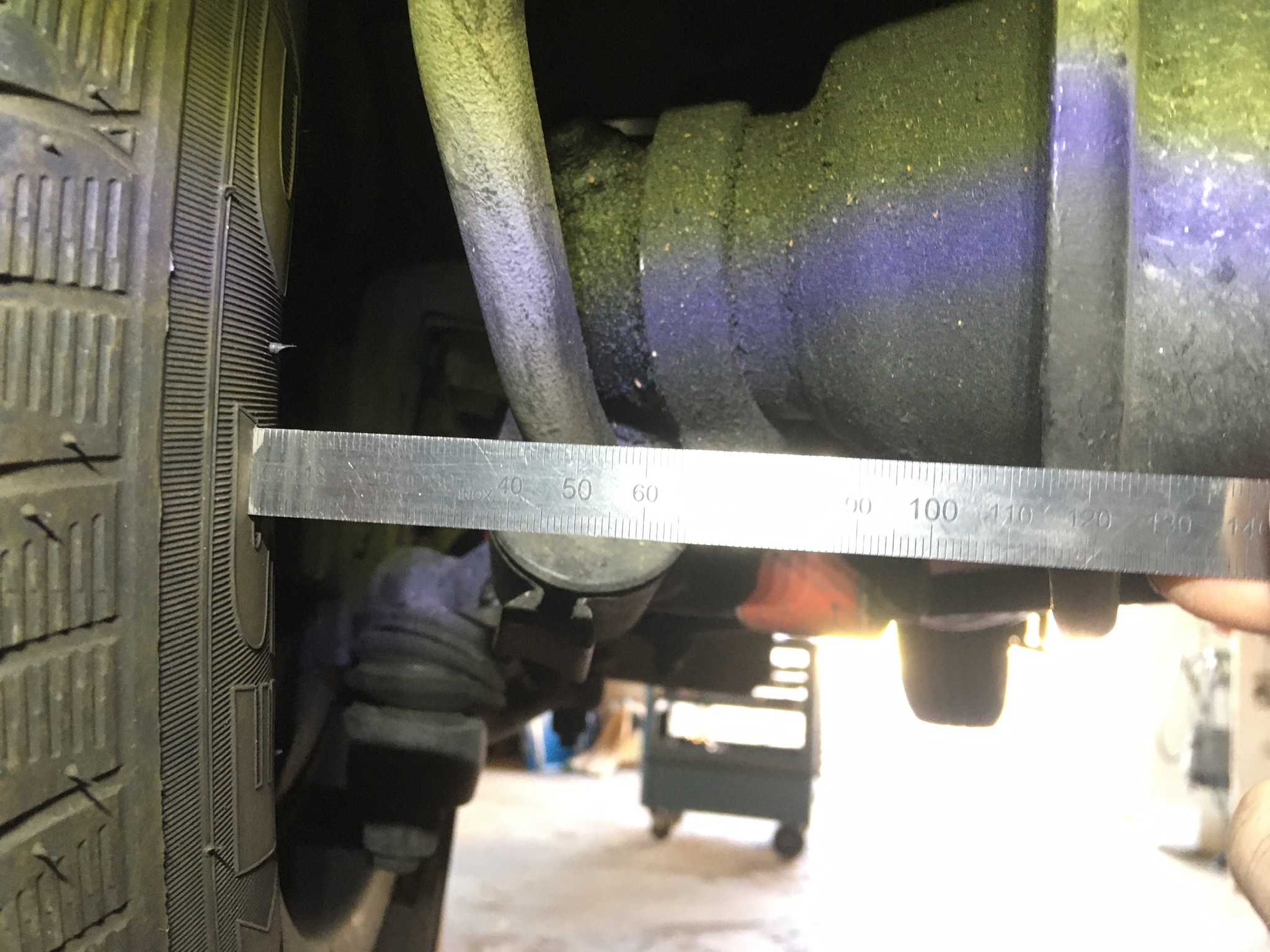

Ich habe sehr unterschiedliche Maße vom Reifen zur Seitenwange der VA.
Links komm ich recht eng ran den Stabi dran je nach Einstellung.
Rechts ist bei komplett in den Anschlag eingedrehter Schraube ein erheblich größerer Abstand zur Seitenwange vorhanden.
Ich schraub mal den Lenkungsdämpfwr weg, vielleicht limitiert der den Weg.
