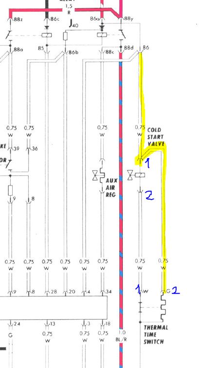

Erste konkrete Frage: Bei näherer Betrachtung des Steckers des Kaltstartventils habe ich ein loses Kabel gefunden, es kommen drei hellbraune Kabel an, von denen jeweils eins zu den jedem der beiden Kontakte geht und das dritte Kabel hat sich leider gelöst... Wenn ich das richtig sehe hängt der Thermoschalter parallel zum Kaltstartventil, wobei ein Kontakt auf über den "Knotenpunkt" auf Masse geht? Sind dem Thermoschalter und dem Ventil die Polung egal? Könnte ich das lose Kabel also auf einen beliebigen Kontakt des Stecker legen?

RalTre hat geschrieben: ↑16.07.2023 22:03 Erste konkrete Frage: Bei näherer Betrachtung des Steckers des Kaltstartventils habe ich ein loses Kabel gefunden, es kommen drei hellbraune Kabel an, von denen jeweils eins zu den jedem der beiden Kontakte geht und das dritte Kabel hat sich leider gelöst... Wenn ich das richtig sehe hängt der Thermoschalter parallel zum Kaltstartventil, wobei ein Kontakt auf über den "Knotenpunkt" auf Masse geht? Sind dem Thermoschalter und dem Ventil die Polung egal? Könnte ich das lose Kabel also auf einen beliebigen Kontakt des Stecker legen?
Die drei braunen Kabel gehören alle auf den Massestern, der unter der Ansaugbrücke sitzt. Da bleibt Masse = Masse, da kann man nichts falsch stecken.
Das Kaltstartventil sitzt in Reihe zum Thermozeitschalter, da sollte aber nicht die farbigen Stecker vertauschen.
In der Ecke sitzen Braun auf dem Thermozeitschalter, blau auf der Kaltstartdüse und schwarz auf dem Zusatzluftschieber.
Im Tageslicht habe ich gesehn, dass die Kabel nicht braun sind sondern eher schmutzig weiß, vom Werk aus werden sie wohl mal weiß gewesen sein... Ich habe mich aber bzgl. des losen Kabels vielleicht etwas unglücklich ausgedrückt. Ich habe den Stecker vom Kaltstartventil abgezogen und ihn mit genauer angeschaut, hinter der porösen Gummiabdichtung sah ich dann ein loses Kabel. Das heißt an einem der beiden Stecker müssen original mal drei Kabel gekrimpt gwewesen sein. Daher die Frage, wie ich dieses lose Kael zuordne, ohne den Stecker vom Thermozeitschalter zu lösen. Der liegt für mich in unerreichbaren Tiefen unter der Ansaugbrücke.

RalTre hat geschrieben: ↑17.07.2023 19:56 Im Tageslicht habe ich gesehn, dass die Kabel nicht braun sind sondern eher schmutzig weiß, vom Werk aus werden sie wohl mal weiß gewesen sein...
:oops: Ja, du hast Recht. Ich war gerade im Kopf wohl bei meinen Kabelbäumen, wo ich farbige Kabel verwende.
VW hat alle Kabel in Weiß verwendet, aber dafür kleine Nummern auf die Kabel gedruckt.
Die entsprechen der Pinbelegung im Stecker vom Steuergerät.
Aber drei Kabel kommen da alle auf Masse.

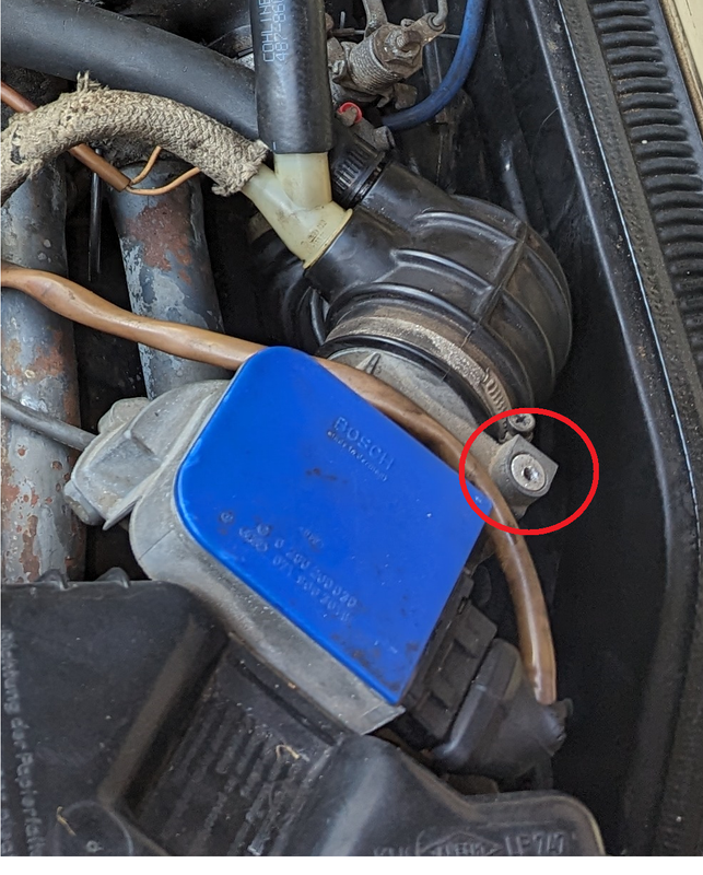

inzwischen habe ich am Motor alle Unterdruckschläuche getauscht, ein neuer Motorkabelbaum und Einspritzdüsen bei Thomas geordert und mit seiner Hilfe über PNs viel gelernt. Im sinne des Forums, um um Thomas nicht weiter per PN zu nerven, würde ich alles weitere aber gerne hier ins Topik verlagern.
Aktueller Istzustand:
Alle Unterdurckschläuche neu, Motor springt kalt super an, im kalten Zustand sehr niedriger Leerlaufdrehzahl, bleibt nicht von alleine an und z.B. beim Ausparken aus einer engeren Parklücke springt er gerne aus. Das war vor dem Tausch der Schläuche nicht so, da lief er im kalten zustand besser und blieb auch an. Ist er erstmal ein paar Momente gelaufen, springt er dann anschließend nicht mehr so gut an. Widerstand des Temperatursensors beträgt im kalten Zustand 2,8 Kiloohm, im warmen Zustand 120 Ohm an Pin 13 zu Masse gemessen. Allerdings hat die Leitung von Pin 13 zur Steckverbindung schon 58 Ohm... Ich freue mich also auf den neuen Kabelbaum. Ein neuer Temperatursensor ist bestellt.
Die Sympome im kalten Zustand sprechen - unabhängig vom Temperatursensor - nach meinem technischen Verständnis erstmal für einen zu fetten Leerlauf, bzw. zu hohen CO Wert. Meine Idee wäre nun neuen Spritfilter (ich habe einen eckigen vor der Pumpe und einen runden nach der Pumpe - ist das so richtig) zu verubauen und vergelichen, auf Thomas Kabelbaum zu warten, diesen einzubauen und vergleichen, anschließend den neuen Temperatursensor zu verbauen und wieder vergleichen und zum Schluss die neuen Einspritzdüsen einzubauen und natürlich wieder zu vergleichen.
Wenn ich dann alles getauscht habe würde ich in die Werkstatt meines Vertrauens fahren und den CO Wert einstellen lassen, dazu fehlt mir leider das Messgerät.
dazu habe ich direkt eine Frage:
Ist das in der roten Markierung nur ein Stopfen, den ich rausfummeln muss, um an die eigentliche Einstellschraube zu gelangen oder ist das die eigentliche Einstellschraube?
Gruß und vielen Dank!
Ralf
Beiträge: 5206
Re: T3 mit 2l US Einspritzer
Hi Ralf,
das ist richtig. Unter dem Plastik Stopfen sitzt die Einstellschraube.
Das ist jetzt aber ein älteres Bild oder?
Da sind ja noch diverse alte Schläuche zu sehen.

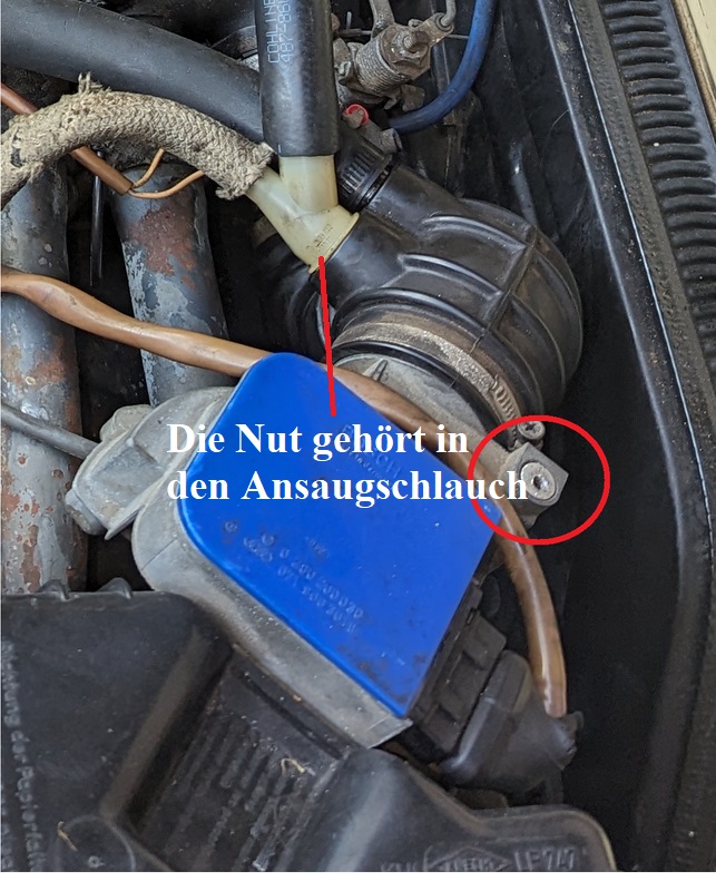

Und von dem Y-Stück gehört die nut in den Ansaugschlauch. Das ist etwas Fummelkram, dazu nimmt man den Schlauch am besten raus.
Dabei kann man den auch auf Risse kontrollieren.
Ansonsten bau erst mal alles um und mach dann mal eine vernünftige Motoreinstellung.
CO wird übrigens vor dem Kat gemessen :wink: Das machen viele falsch.
Wenn der Leerlauf vorher besser war, würde ich tendenziell darauf tippen, das du nun eine neue Falschluftquelle eingebaut hast.
Die findet man am besten mit eine Falschluft Nebelmaschine:
viewtopic.php?f=7&t=26318&p=265474&hili ... ne#p265474
Und dann versuch mal die Bilder direkt mit in das Forum einzubinden.
Die externen Bilderhoster sind in der Regel kurzlebiger als das Forum.
Und dann fehlen in den Beiträgen die Bilder. Damit sind schon diverse Beiträge mehr oder weniger wertlos geworden.
Die Anleitung zum Bilder einbinden ist hier: viewtopic.php?f=19&t=29992

ja, das ist ein altes Foto, inzwischen sind alle Schläuche neu. Das Y-Stück sitzt nun richtig, der Nebelmaschinentest steht noch aus.
