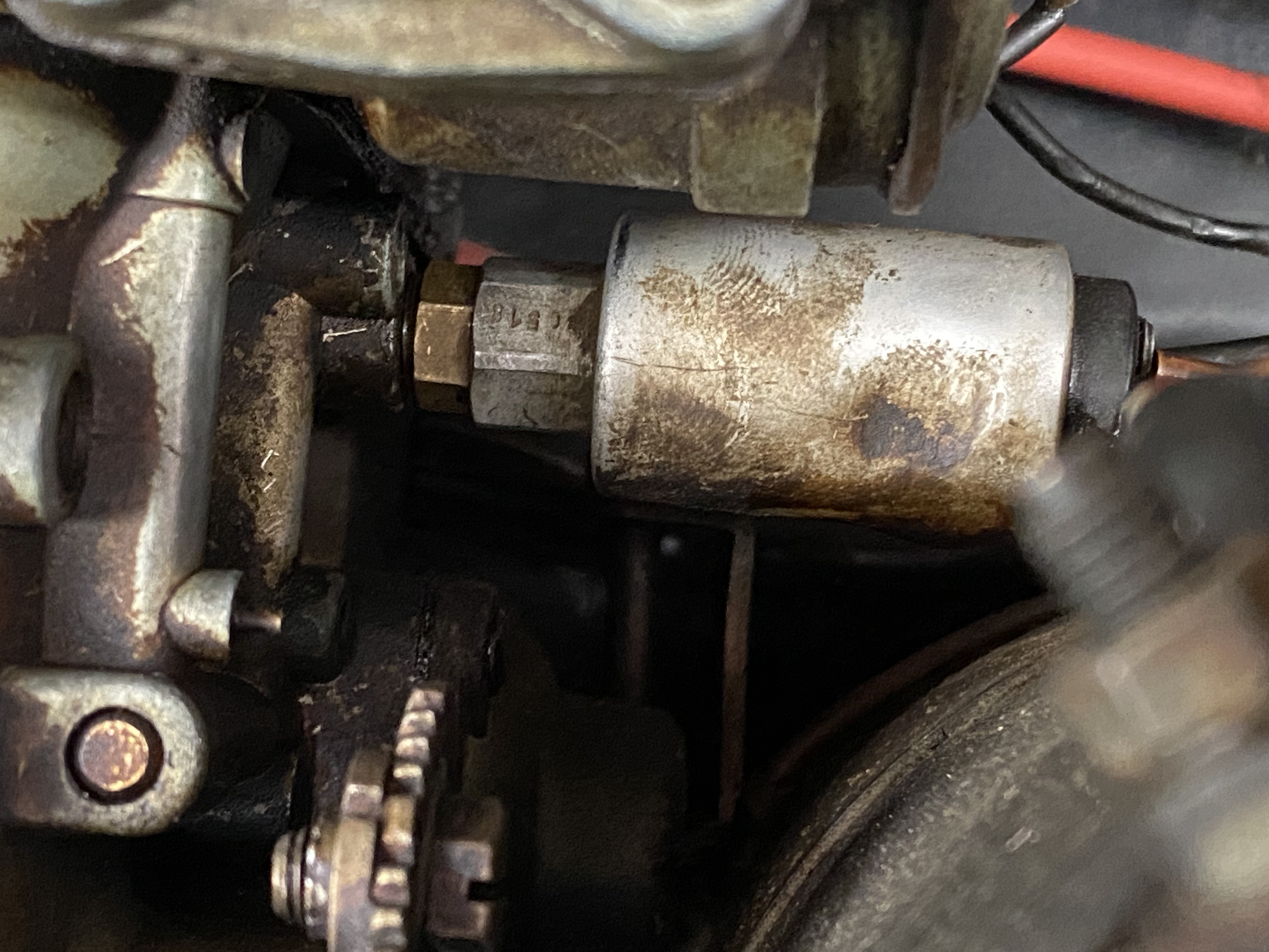

bullibaer hat geschrieben: 22.07.2023 11:43 Die Leerlaufdüse habe ich mit dem Abschaltteil daran rausgedreht
Das verstehe ich nicht. Die Leerlaufdüse sitzt beim 34/3 doch nicht AM Abschaltventil?? Hast Du einen anderen Vergaser?

Re: Leerlaufdüse Problem
Beitrag von bullibaer »
Hallo Gudrun,
das sieht bei mir so aus(siehe Foto).
Das Abschaltgerät sitzt genau auf der Düse.
@bullijochen: 12 V kommt an, ausgeblasen ist, funktioniert. Aber ich habe jetzt das Problem andernorts geortet:
Kein Zündfunke am Hauptkabel an der Spule. An Klemme 15 kommt kein Strom an.
Vorne am Zündschloss steht bei eingeschalteter Zündung sehr wohl Strom bis zum Sicherungskasten. steckkontakte geprüft, auf dem Kabel was zur Spule läuft auch, muss wohl dazwischen ein „Leck“ sein…😳

Dann hast Du nicht den 34 PICT 3 Vergaser. Meines Wissens würde der zu einem 50PS AS oder AD gehören. Das Abschaltventil sitzt beim 34/3 in Fahrtrichtung links und nicht rechts!
