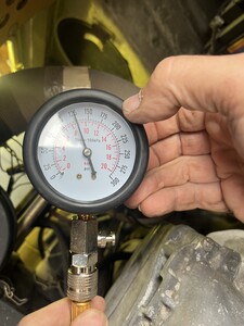

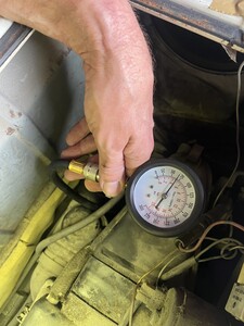

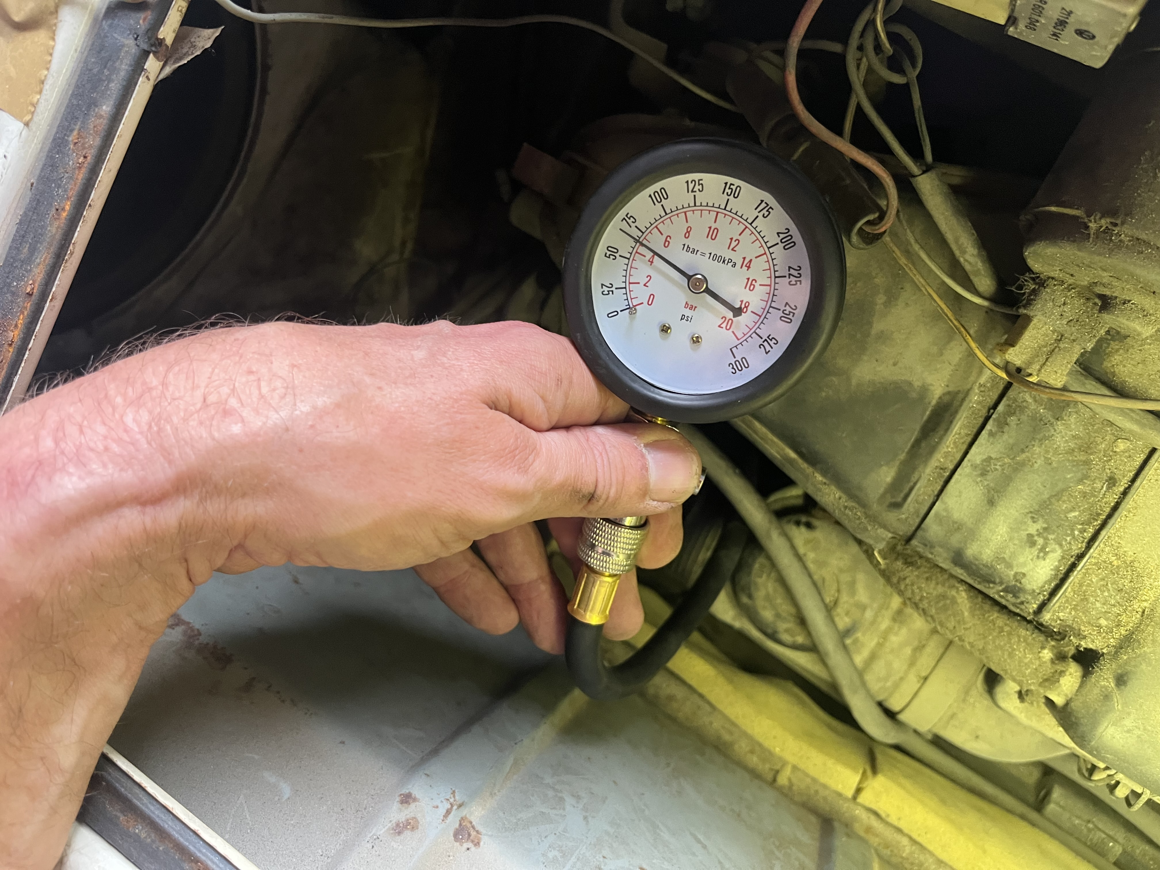

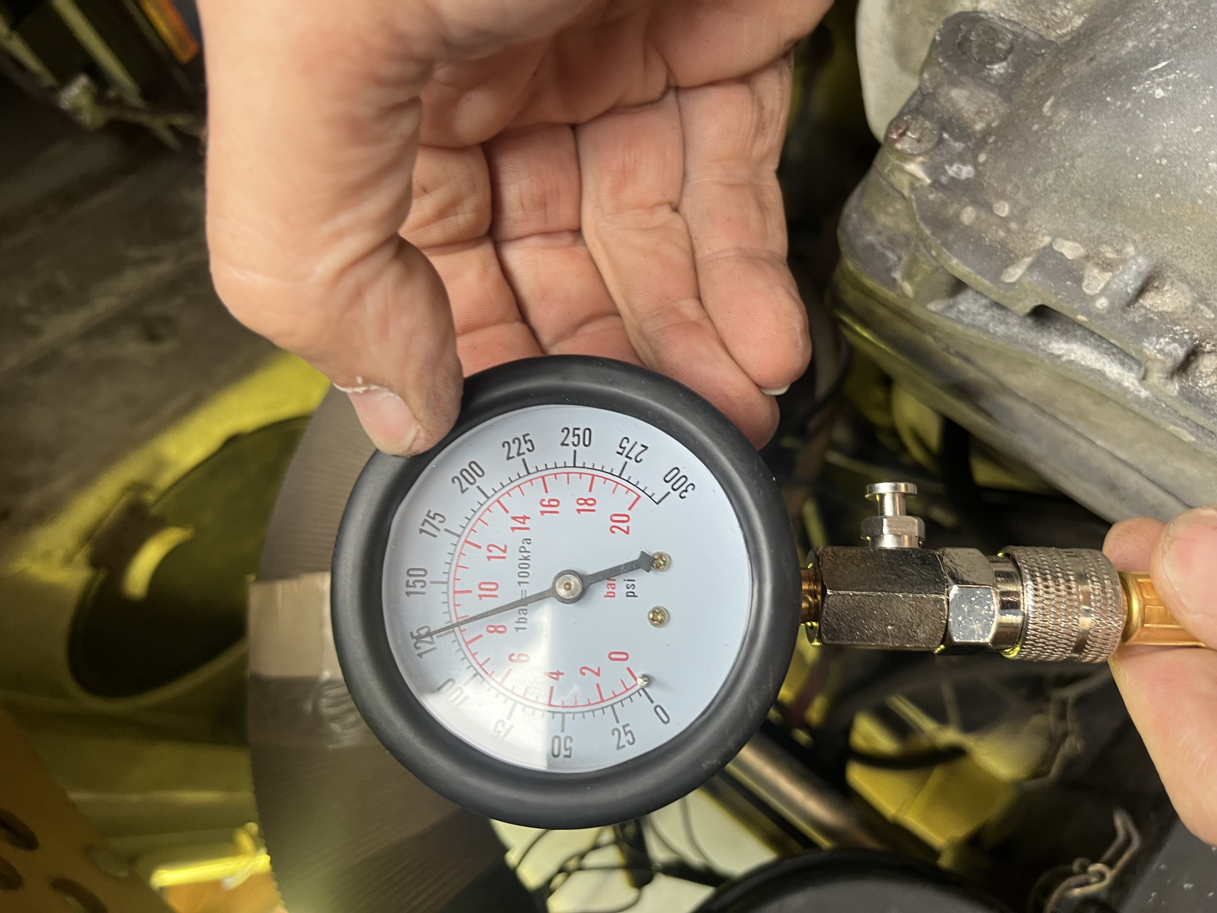

Jetzt zu meiner Frage - habe heute noch die Zündanlage (Kerzen, Zündkabel, Zündspule, Unterbrecher und Verteilerdeckel) getauscht. Dabei habe ich die Kompression gemessen:
Zyl.1 - 4,5bar
Zyl.2 - 9 bar
Zyl.4 - 8,5bar
Zyl.3 - 8,5bar
Kein Ölverlust am Motor, alles trocken, guter und runder Motorlauf. Ventilspiel wurde vor 2 Jahren eingestellt/geprüft. Kaum Kilometer gefahrenseitdem.
Der Bulli läuft, nimmt das Gas an, aber er ist vlt. etwas müde am Berg.
Was ratet ihr mir, muß ich mir Sorgen um den Motor/Zylinder machen? was könnte den Druckverlust hervorrufen? Oder gibt es einfachere (leicht zu behebende) Ursachen für den Druckverlust. Habe hier im Forum schonmal von Ventildeckeldichtungen oder Stößelrohrdichtungen gelesen.
Will keinen Motorschaden riskieren, was würdet ihr mir empfehlen? Bin für jeden Tipp dankbar -
herzlichen Dank, euer Kalle.👍🍀

moin kalle,
der wert für zyl.1 lässt natürlich aufhorchen, unbedingt vor der kompressionsprüfung das ventilspiel überprüfen/einstellen,
die werte für die übrigen zyl. sind top, ventildeckel-/stößelschutzrohrdichtungen verursachen lediglich "ölsabbern"
>>keinen kompressionsverlust!
sollte der wert für zyl.1 sich nach ventileinstellung nicht erhöhen, sollten kopf/ventile/ventilführungen/zylinder/kolben und kolbenringe
mal begutachtet werden, irgendwo hin entweicht der druck dann ja?!
gruß aus hro
dietmar

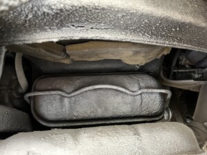

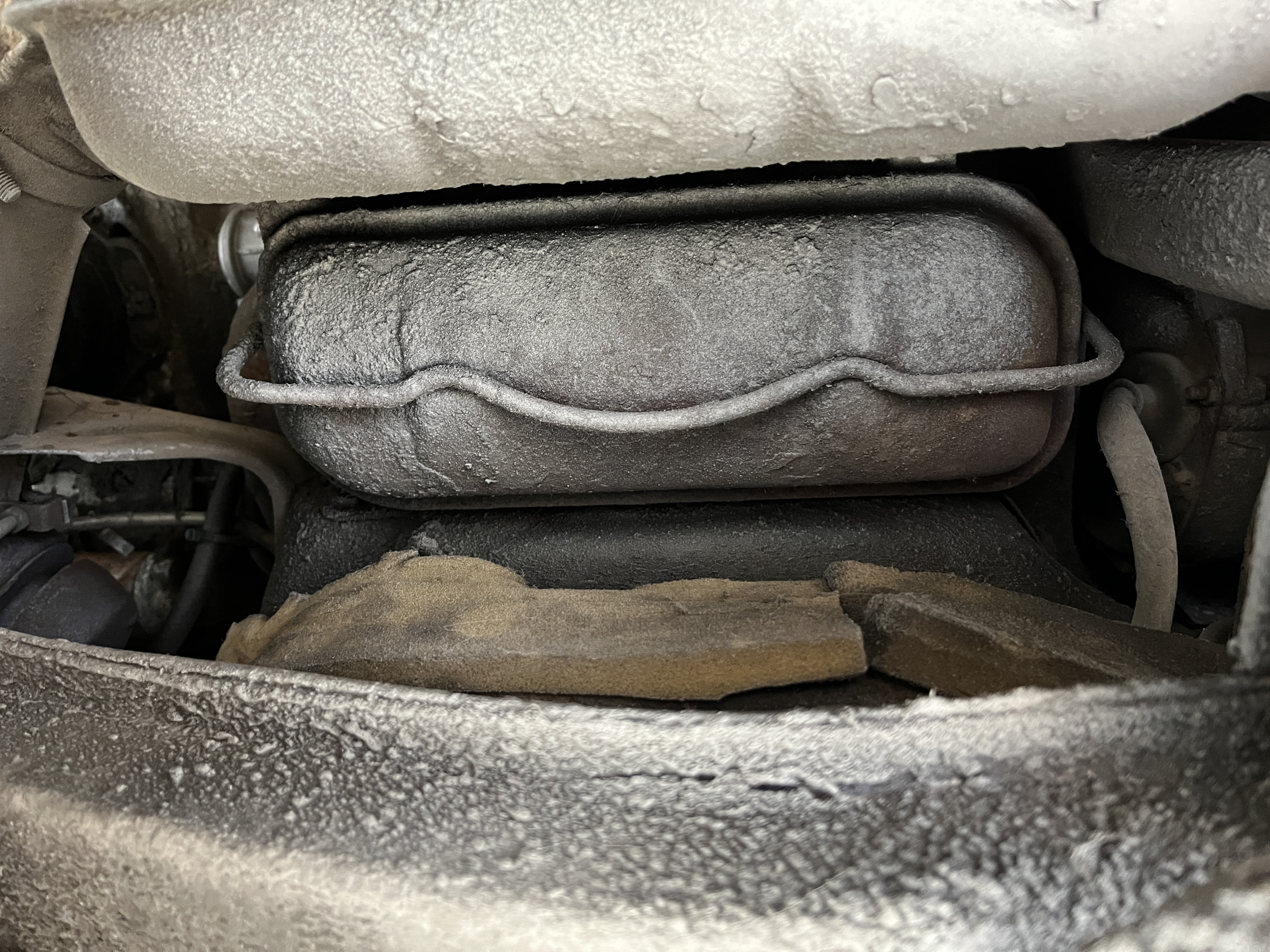

- ich habe mir die Ventildeckel gerade mal angeschaut (Foto von Ventildeckel lade ich noch hoch. der Puderzucker auf dem Deckel ist von der Lackierung …. :D )

In welcher Reihenfolge hast Du gemessen? Mit der Zeit kann eine (altersschwache) Batterie das Ergebnis verfälschen. Falls Zylinder 1 die letzte Messung war:
Hänge lieber die Batterie nochmals ans Ladegerät und messe nochmals durch....

Wurde der Motor überhaupt bei Betriebstemperatur gemessen?
Bei kaltem Motor kann es sein dass die Werte nicht passen.
Jedenfalls vor einer Zerlegung des Motors nochmal heiß fahren und dann gleich nochmal messen. Manchmal erledigt sich so etwas auch wieder bei der zweiten Messung, wobei 4,5 bar schon sehr wenig ist.
Ein verkoktes oder verrostetes Ventil ist nach langer Standzeit möglich und während langer Standzeit nur kurz laufen lassen eher schlecht.
