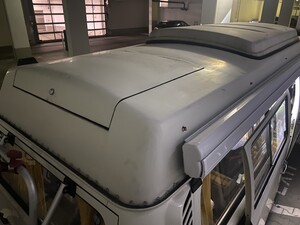

Mein Bus (78er Westfalia Berlin) mit Aufsatzdach und Pilzdach soll auf ein großes Aufstelldach umgerüstet werden. Ich habe also bereits einen Dachausschnitt für das Hubdach.
Das Alu Aufsatzdach ist mit unzähligen Nieten am originalen Dach festgenietet.

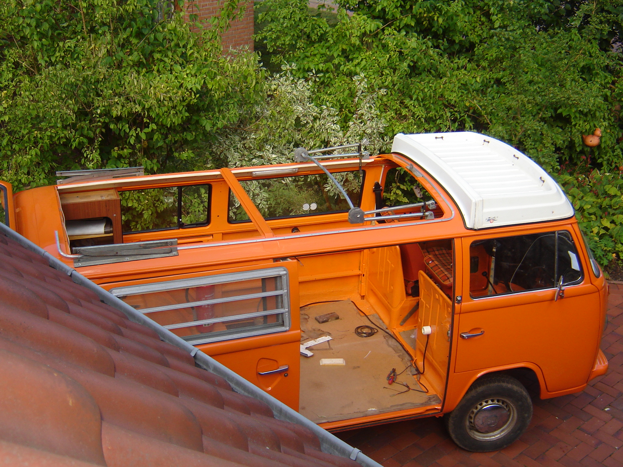

Genau genommen haben die Westis „gar kein Dach“
Sieht man auf dem Foto recht gut… da sieht man auch die ungefähren Positionen der Scharniere und man sieht auch eine der Aluleisten, welche dir vermutlich auch fehlen, mit der der Zeltstoff auf die Dachhaut geschraubt wird… da ist mir nur der Hersteller bekannt -> https://nlavw.com/home/428-westfalia-ea ... -trim.html
Was die Dachzelte angeht, wurden die hier schonmal besprochen… -> viewtopic.php?f=7&t=20883
Und das der Umbau nicht unmöglich ist, hat BerndDerBus ja im verlinkten Tread auch gezeigt…

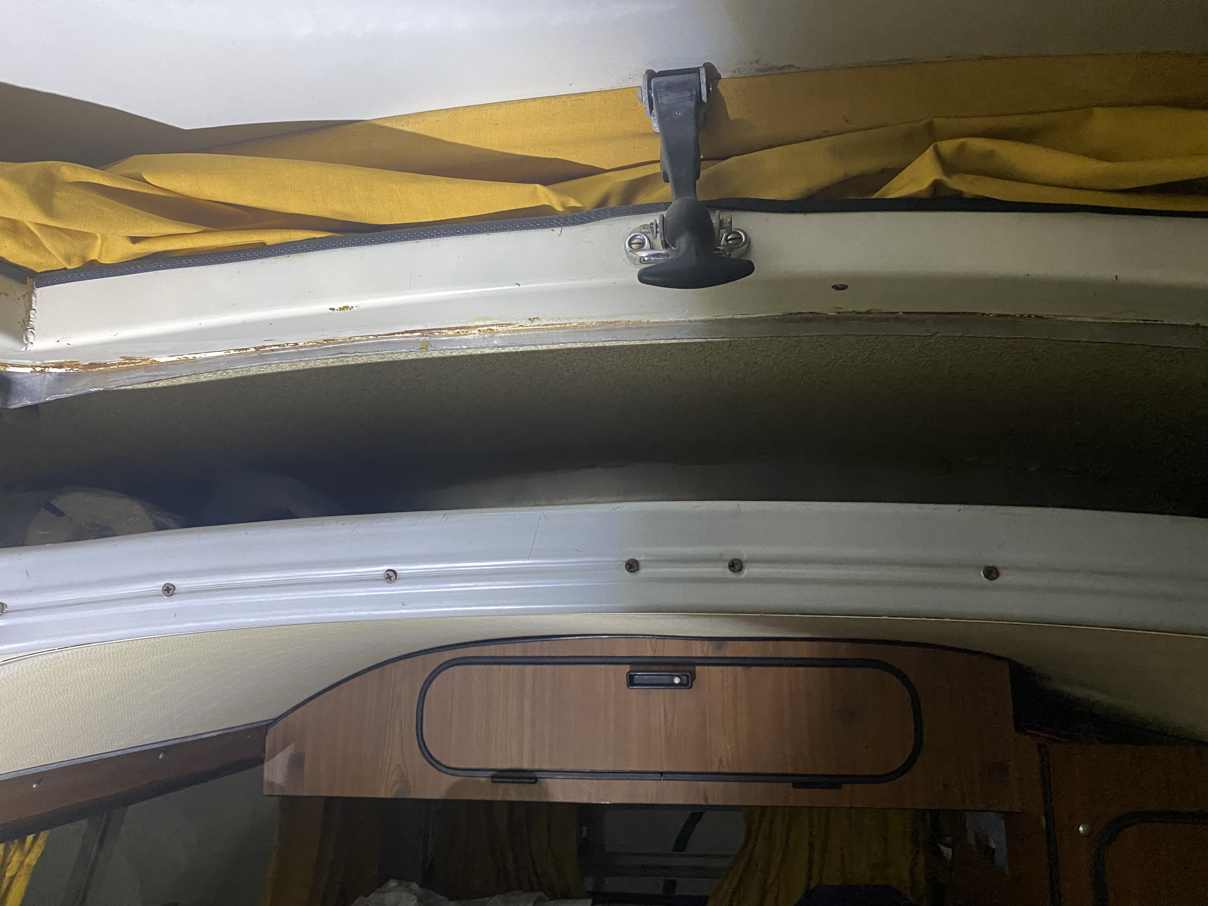

. Das mit den Winkeln hab ich ähnlich gelöst, allerdings in Normalstahl und ohne Abkanten (Profileisen zerschnitten, Verschnittstück für die Innenseite verwendet).
luftgekuehlte gruesse
Edgar
Ich habe das auch so und spiele mich schon gut 20 Jahre rum, es gut schließend zu bekommen. Machen kann man es, man muss aber schon eine gewisse Leidensfähigkeit haben

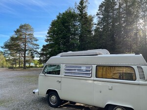

Also mein Dach schliesst genauso gut und dicht wie jeder orginal "Westfalia-ohne-Dach"-Umbau.
Ausser du vergisst deinen Teddy auf der oberen Matraze. Dann natürlich nicht.
Was auch richtig ist: die Matraze oben ist ein Spezial-Schaustoff da er nur 6-7cm auftragen darf.
Das ist aber meinen Kindern egal.
Die sind ja jung und fitt....ich schlafe unten
