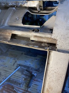

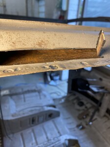

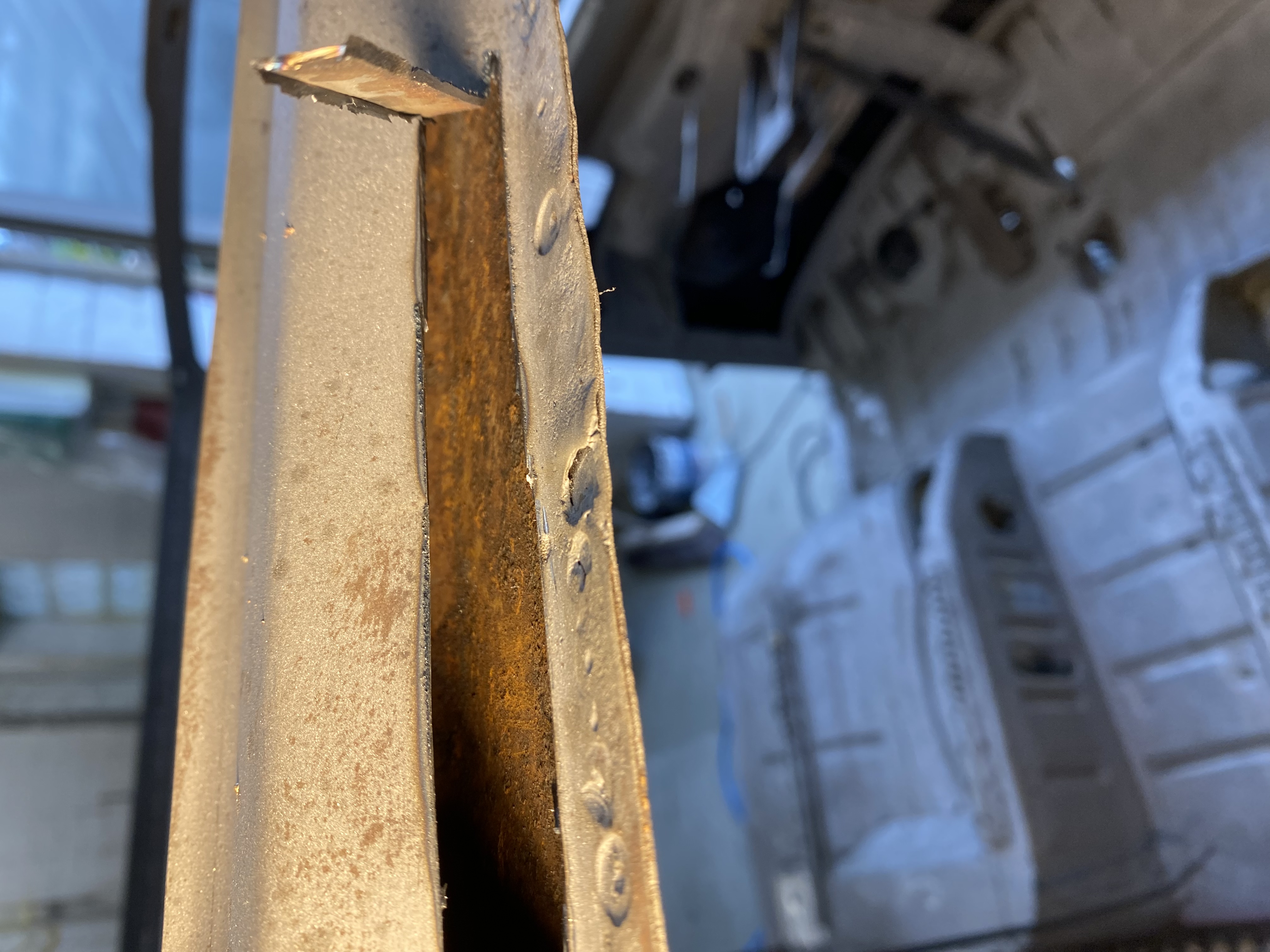

Hallo Zusammen,
Ich bräuchte mal eure Meinung:.
Ich hab fest gestellt das sich in meinem Dachträger Flugrost gebildet hat. Jetzt ist meine Frage ist das normal oder sollte ich den Träger öffnen Sandstrahlen, lackieren und ein neues Blech einschweißen? Aktuell hab ich die dachhaut ab und der Bus ist komplett gesandstrahlt. Bin mir etwas unschlüssig ob ich den Aufwand machen soll oder nicht.

Kann man machen aber ich denke das eine gescheite Hohlraumversiegelung, Time Maxx oder Mike Sanders, vollkommen ausreicht um das weiter rosten zu stoppen.
- Beiträge: 2235
Re: Flugrost in Dachträger Innenseite
Mit Mike Sanders ordenlich flugen und du hast für dein Leben Ruhe dort.
