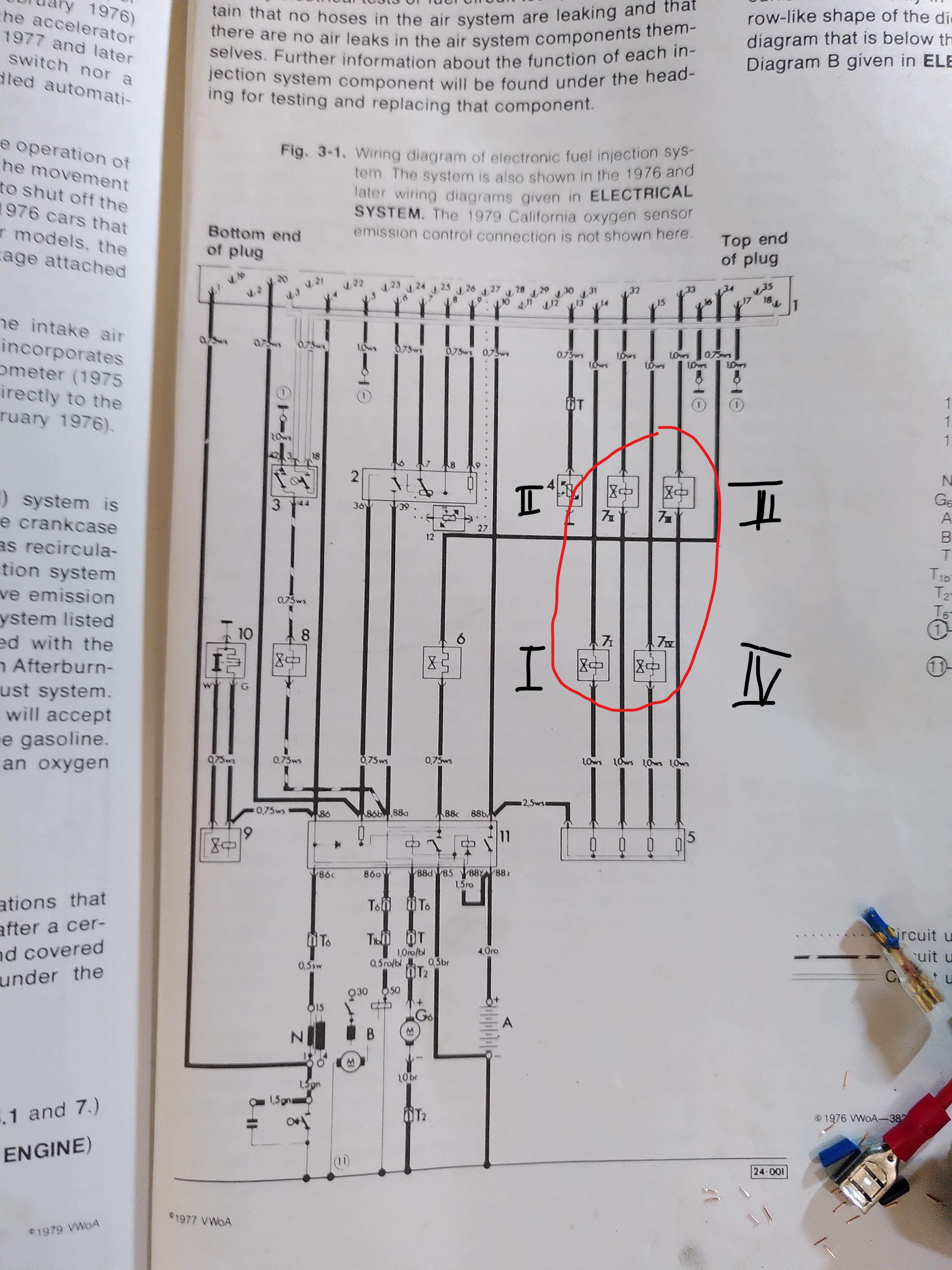

Ich wollte gerade eben mal den Durchgang vom Steuergerät-Stecker zu den Steckern der Einspritzdüsen messen, weil ich mir nicht mehr 100 % sicher war, ob ich nicht eventuell Zylinder 3 und 4 oder 1 und 2 vertauscht habe. Für die Steckerbelegung habe ich mich am Bentley orientiert (Einspritzdüsen sind Nummer 7 mit römischen Zahlen als Index, meiner Interpretation nach für den jeweiligen Zylinder):
Zylinder 1 und 3 waren richtig gesteckt, 2 und 4 aber nicht - die liegen aber auf unterschiedlichen Bänken
Ich habe auch darauf geachtet tatsächlich das Kabel durchzumessen, das vom Steuergerät kommt (rot) und nicht das, was zu den Vorwiderständen geht (braun).
Das würde ja heißen, dass
a) der Kabelbaum falsch ist und ich
b) so schon die ganze Zeit rumgefahren bin....
Das kann doch nicht sein, oder? Ist der Bentley falsch oder sind die Indizes gar nicht für die Zylinder??
Ich habe trotzdem mal Kabel gebastelt, um die Stecker von Zylinder 2 und 4 tauschen zu können - ohne Effekt auf das (schlechte) Laufverhalten.

die Einspritzdüsen laufen im Steuergerät alle auf einer Leiterbahn zusammen.
Da ist es vollkommen egal, welches Kabel man auf welche Düse steckt.
