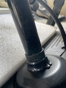

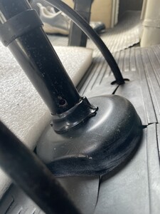

Nee, die 3 Löcher werden (zumindest bei meinem T2a) unmöglich von Kunststoffklemmring verdeckt.
Und auch keine Chance das Gummiding zwischen Lenkstange und Mantelrohr zu bringen.
Hier Bilder:
Gummiring hochgeschoben, Löcher sichtbar.
Vermutete Position Gummiring (verdeckt die 3 Löcher)
Alles nur Vermutungen, die sich allerdings mit Hinweise auf TheSamba decken.
Vielleicht kann ein T2a-Besitzer noch zur Aufklärung beitragen.
Grüsse
avispa

Interessant, bei mir (MJ 71), sind die Löcher tiefer und verschwinden in dem Kunststoffring. Dann ist es wohl eine MJ-Verschiedenheit. Bei Dir sieht es eindeutig sinnvoll aus.

auch ich stand vor genau dem gleichen Rätsel und habe den Gummiring am Ende einfach weggelassen.
Avispa66 hat geschrieben: 15.08.2023 15:54 Alles nur Vermutungen, die sich allerdings mit Hinweise auf TheSamba decken.
Auf Grund deiner Bilder habe ich in meinem Archiv gesucht und konnte tatsächlich erkennen, das der Gummiring genau so gehört.
Direkt über das Kunststoffteil.
Clas

Hi Clas, Danke für deine Bemühungen.
Hab zwischenzeitlich auch ein paar Fotos im WWW gefunden, wo der Gummiring so wie bei mir positioniert ist.
