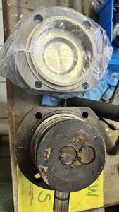

Ich habe neue Kolben bestellt für mein AP Motor (nicht original) das eine kaputten Kolbe hatte.
Die neue Kolben haben ein andere Kopf Form, werden sie noch funktionieren oder muss ich die flache bestellen?

das sind Muldenkolben. Wenn du den einbaust hast du eine andere Verdichtung an dem Zylinder. Das geht bestimmt aber gut ist anders.

Niemals würde ich nur einen Kolben und Zylinder ersetzen. Nur, wenn die anderen Kolbenringe alle ersetzt werden und die alten Zylinder durchgehont wurden. Nicht nur die Kolben müssen identisch sein, auch der Zylinder muss auf 1/100 mm gleich hoch sein wie sein Nachbar Zylinder. Das lässt sich auf der Drehmaschine angleichen.
