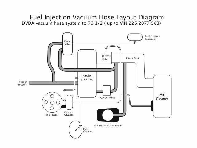

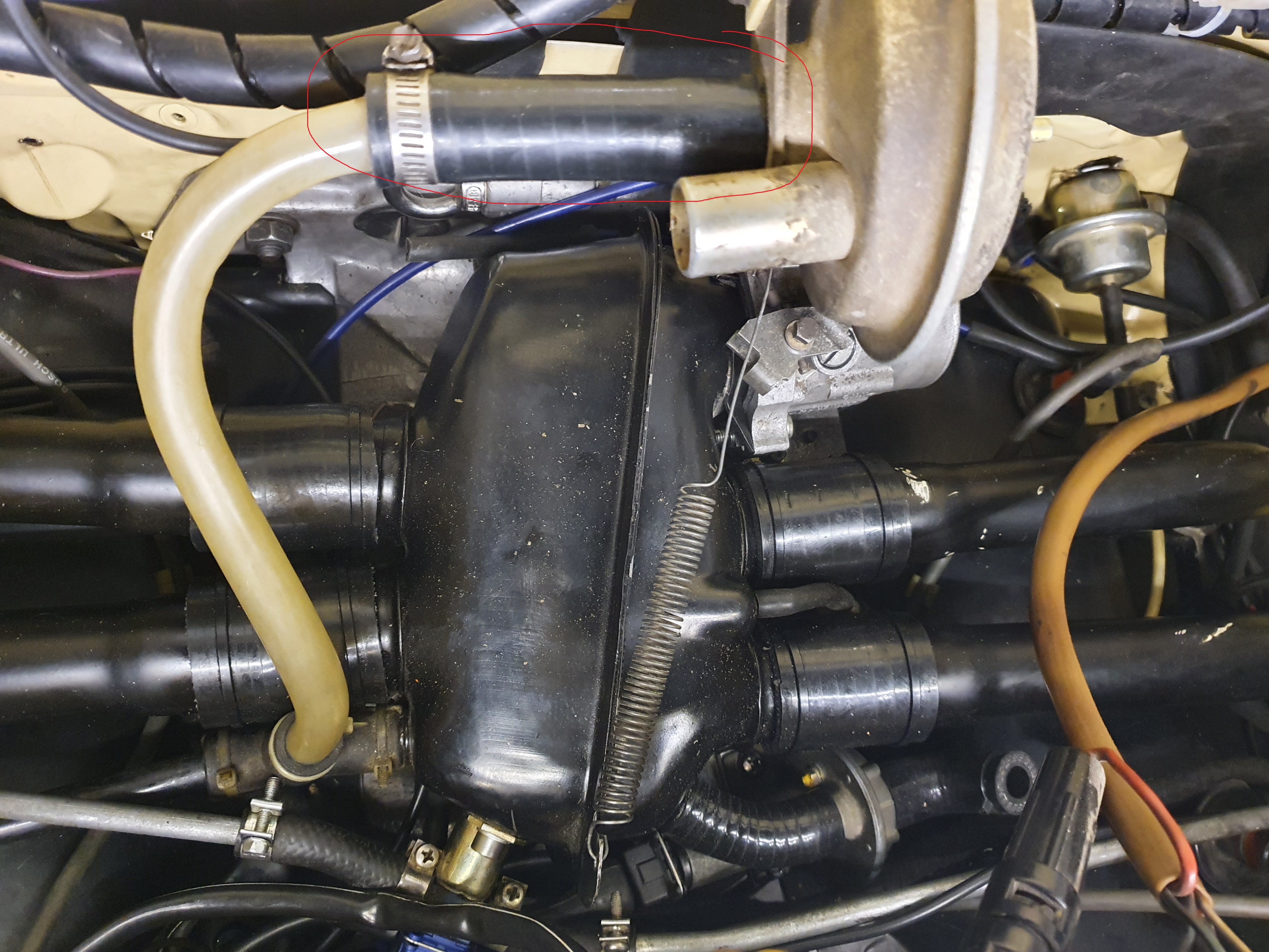

Eins hatte ich nicht verstanden: Das Stück zum BKV-Anschluß ist bei mir ein T-Stück. Im Schlauch-Set ich ein gerader Schlauch. Ist das ein versteckter Hinweis das der Schlauch zum Vakuumbegrenzer sinnfrei ist?
download/file.php?id=77451&mode=view
https://www.thesamba.com/vw/gallery/pix/1674413.jpg

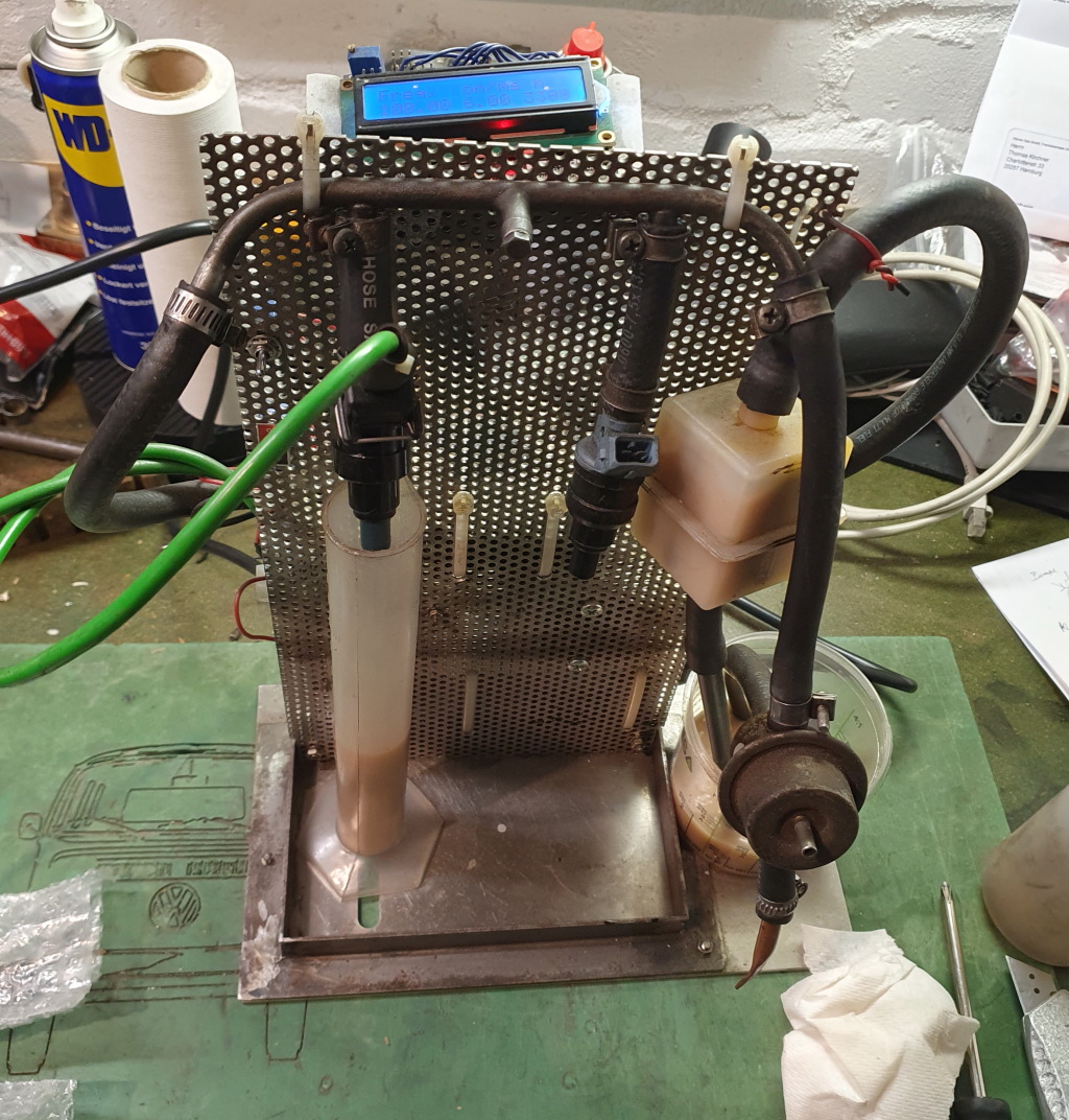

Tanjas&Thomas_T2b hat geschrieben: ↑21.08.2023 22:46 Das ist ja nur eine kosmetische Reinigung von außen. Von innen ist das wirkungslos.
Da gibt es unterschiedliche Aussagen. Ich hatte erst eine Düse gereinigt (mit geöfnetem Stift) und wieder verbaut....das war schon ein spürbarer Unterschied. Außerdem ist das temporär, original Bosch (gereinigt und getestet) sind unterwegs. Ich werde berichten.

Porteño hat geschrieben: ↑22.08.2023 14:29 mit geöfnetem Stift
Wie hast du denn den "Stift" geöffnet?
Und wie spürst du den Unterschied?
Ich messe so was am Einspritzdüsenprüfstand.

Porteño hat geschrieben: ↑22.08.2023 14:29 Eins hatte ich nicht verstanden: Das Stück zum BKV-Anschluß ist bei mir ein T-Stück. Im Schlauch-Set ich ein gerader Schlauch. Ist das ein versteckter Hinweis das der Schlauch zum Vakuumbegrenzer sinnfrei ist?
Ich kann deiner Beschreibung gerade nicht ganz folgen, aber so soll die Verbindung aussehen:
Im "Schlauchkit" war der rot eingekreiste Schlauch dabei. Und da gehört er hin.

Tanjas&Thomas_T2b hat geschrieben: ↑22.08.2023 16:34 Wie hast du denn den "Stift" geöffnet?
Der Motor lief unrund. Zylinder 1 identifiziert, Düse augebaut, im Ultraschallwellnessbad den Stift vorsichtig mit einem Kunststoffplätchen geöffnet in der Hoffnung das Verschmutzungen sich lösen. Wieder eingebaut, Motor läuft :D Proffesioneller wäre natürlich eine drehzahgesteuerte Ansteuerung, aber Einspritzdüsenprüfstand habe ich noch nicht.

Tanjas&Thomas_T2b hat geschrieben: ↑22.08.2023 16:34 Im "Schlauchkit" war der rot eingekreiste Schlauch dabei. Und da gehört er hin.
Auch hier haben wir gegrübelt, und vermutet das es irgenwie unten am Ansaugluftverteiler passen muss ....jetzt ist es klar. Danke
