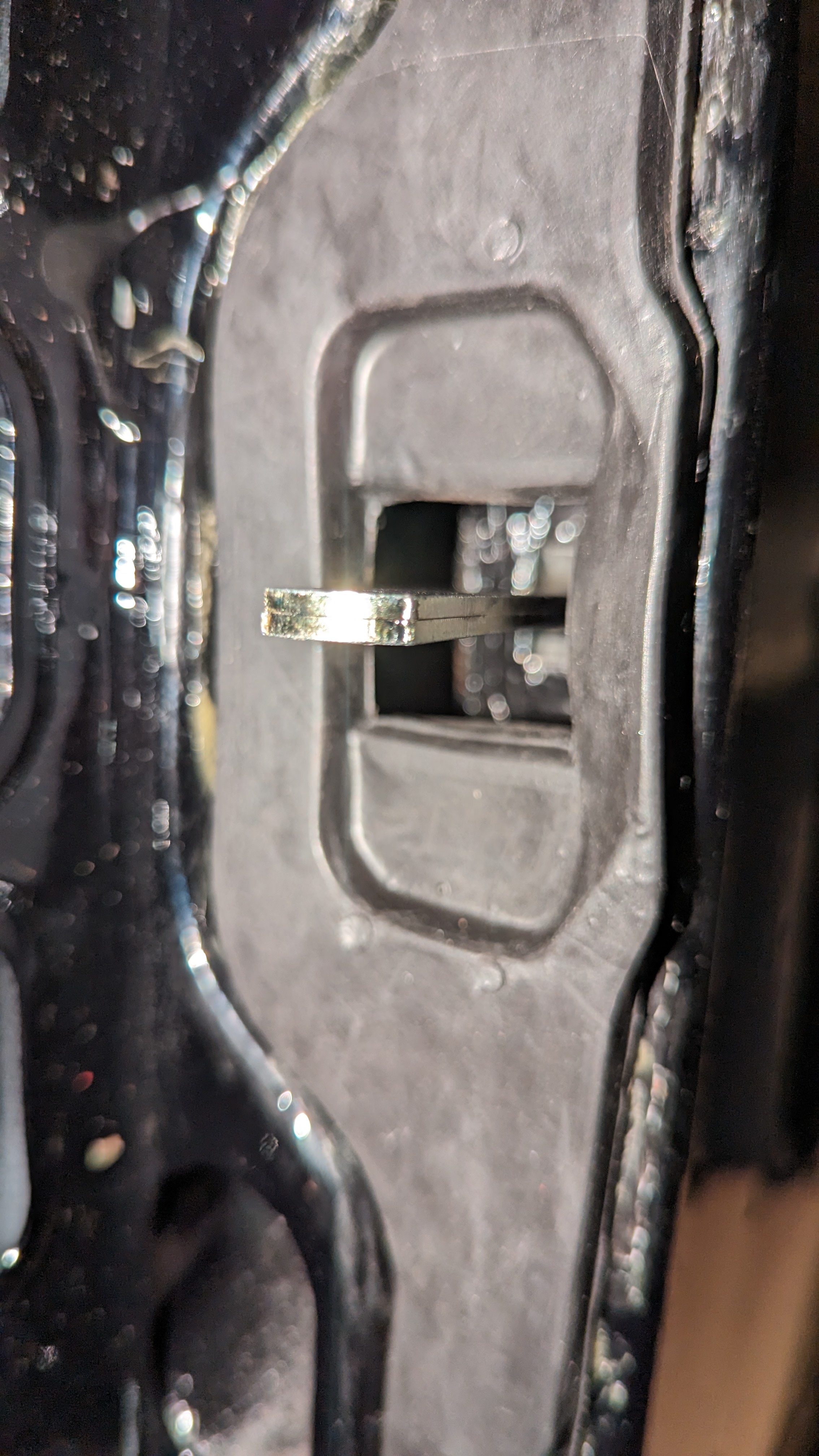

Ich fahre einen 79 T2b und habe aber rechts eine Tür vom älteren Model wieder aufgebaut.

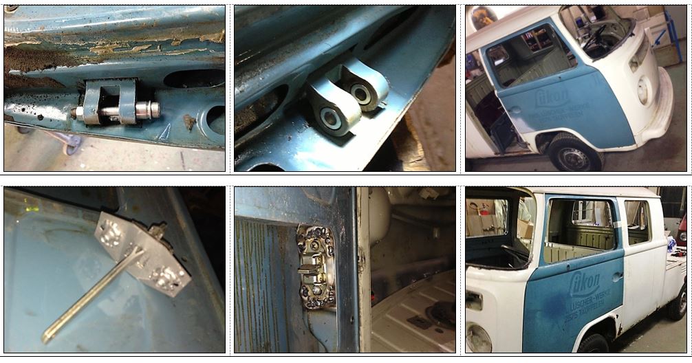

Er jetzt beim Wiederaufbau habe ich in meiner Teilesammlung festgestellt, dass ich beide Varianten der Türfangbänder liegen habe und mich mit dem Unterschied vertraut gemacht.
Jetzt kommt aber das Problem, welches Fangband benutze ich in der älteren Tür?
Diese komische Adapterplatte habe ich, aber wie verbaue ist die, genauer gefragt, wie wird das neuere Fangband in den Adapter gesetzt?
Die Bohrlöcher passen zu den Aufnahmen in der Tür (statt Fangband alt), aber die Bohrungen des neueren Fanbandes passen da nicht wirklich zwischen.
Alternativ habe ich gedacht das Fangb and alter Art im Bereich der Bolzenaufnahmen an de A-Säule flacher zu schleifen, so dass die Öse dahinein in die Aufnahme passt. Dadurch würde aber das vertikal stehende Blech des Fangbandes fast halbiert und wegen dieser Schwächung hätte die Sorge, dass es abknickt beim schließen der Tür.
Ich bin für Lösungen, aber auch Vorschläge dankbar
