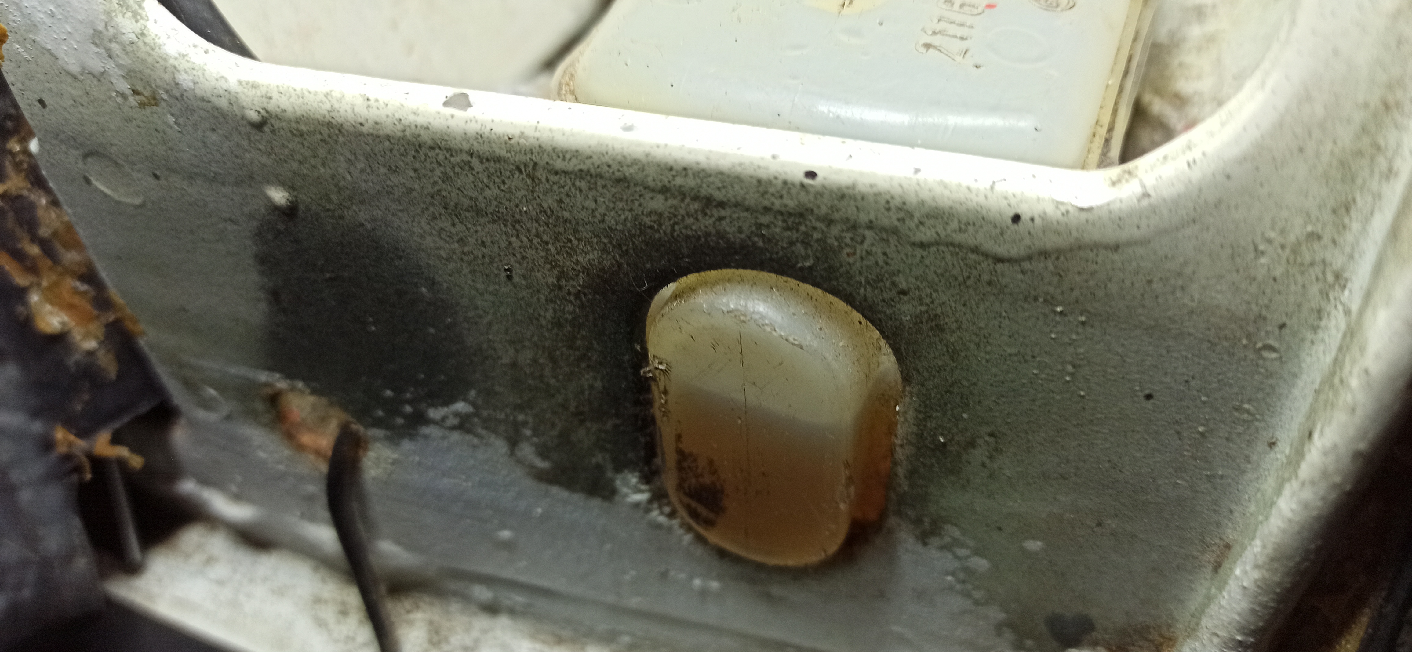

Hey ich war am Wochenende mit dem Bus (T2B / 37kW/scheibenbremse vorne) unterwegs und gestern Nachmittag/ früher Abend sind wir Richtung zuhause aufgebrochen. Nach knapp 15-20km hat es auf einmal nach nach Rauch gerochen. Es kam glücklicherweise direkt ein Rastplatz. Dort angehalten habe ich gesehen dass die rechte Bremse qualmt & heiss ist, während die linke seite normal/kühl war.
Ich habe es erstmal abkühlen lassen mit Hilfe von zwei netten lkw fahrern aus Nepal geschaut. Wir haben den Bus aufgebockt & gemerkt dass man das Rad nicht frei drehen kann. Die beiden Helfer wollten dann die Bremse entlüften was für mich jetzt nicht so der erste Schritt gewesen wäre.
Nach dem Vorgehen konnte sich jedoch das Rad wieder frei drehen lassen. Auf der Raststätte ein paar Runden gedreht inklusive bremsungen - alles wie es zuvor war.

Auf alle Fälle solltest du deine Felge putzen.
Das sieht so aus, als wenn bei der Bremsleitung (warum auch immer) die Bremsflüssigkeit am Sattel heruntergelaufen und in die Felge getropft ist. Dann mit der Rotation am Gummi nach außen befördert.
Bremsflüssigkeit ist ein bisschen aggressiv und löst dir u.U. den Lack an.

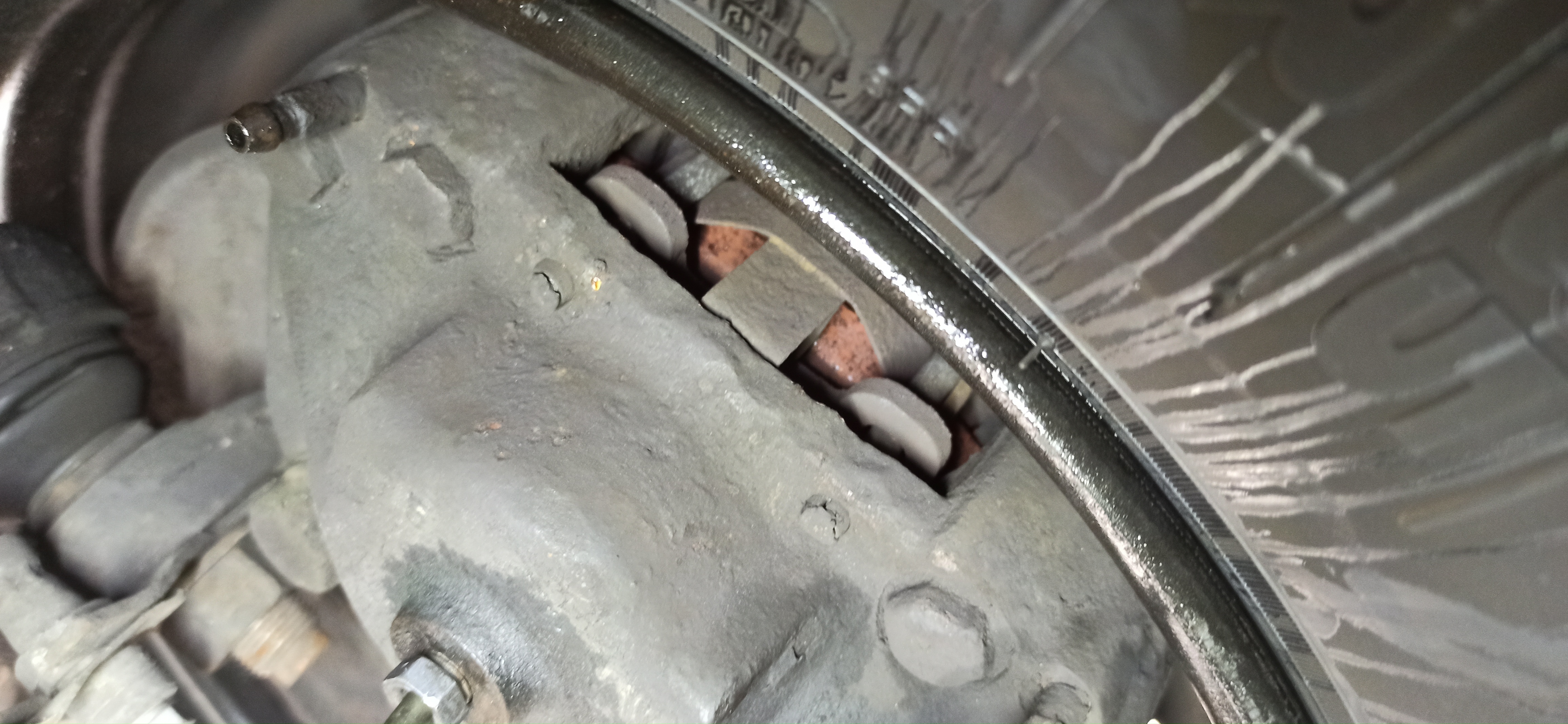

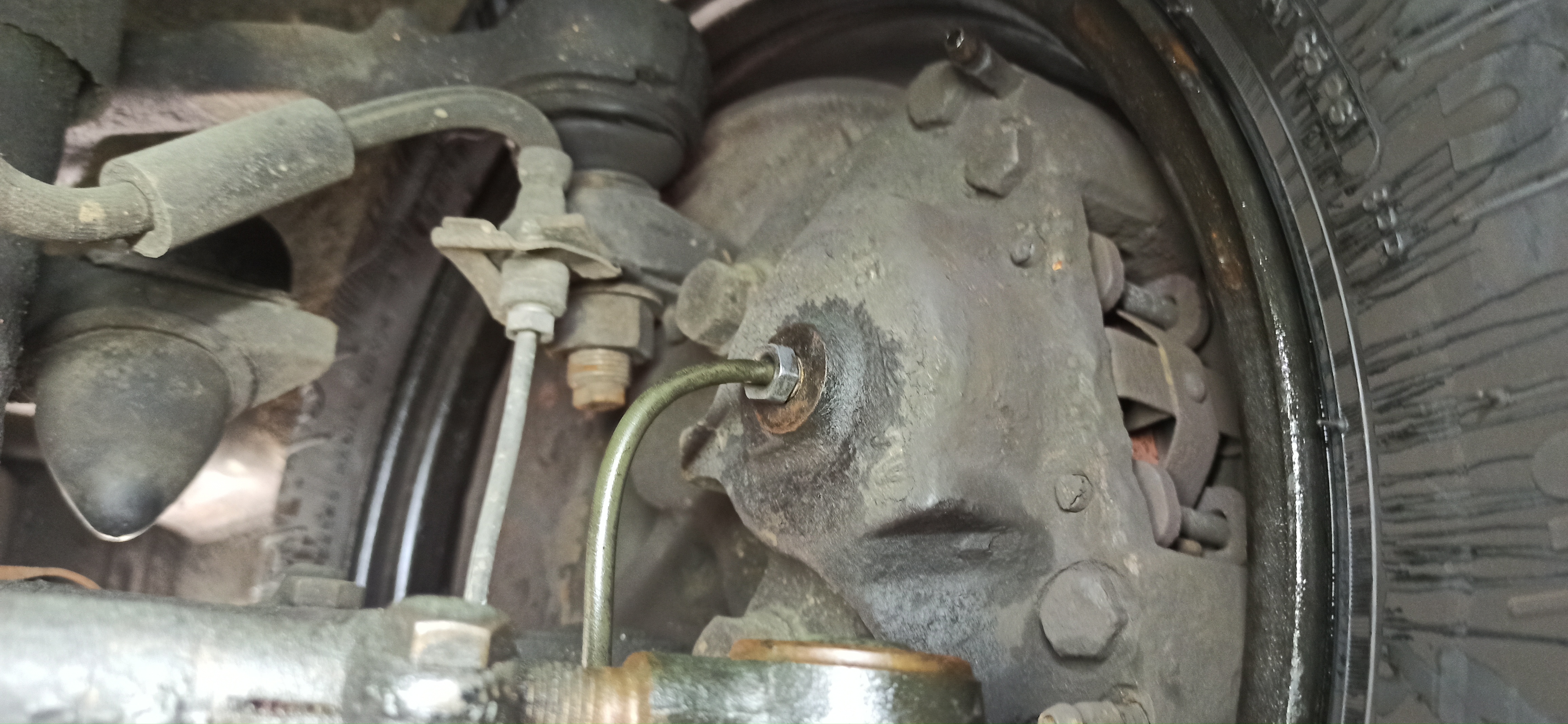

Viel wichtiger als die Felge zu putzen ist die sehr abgenutzten Bremsklötze zu erneuern, natürlich die Schächte richtig säubern, das untere Entlüfterventil gangbar machen und dieses auch zum wechseln der Bremsflüssigkeit nutzen (das obere ist nur zum entlüften) und auch die Bremsschläuche zu erneuern denn diese sehen auch recht alt aus.

Danke für die Rückmeldungen - wollte den Bremssattel heute überholen. Leider habe ich festgestellt, dass der äußere Bremszylinder Probleme macht. Konkret lässt sich der Zylinder nicht "gut" einführen. Selbst das reinigen hat nichts gebracht. Ich werde mir nun Ersatz organisieren. In diesem Rahmen werde ich dann auch Bremsflüssigkeit & Leitungen ersetzen.
