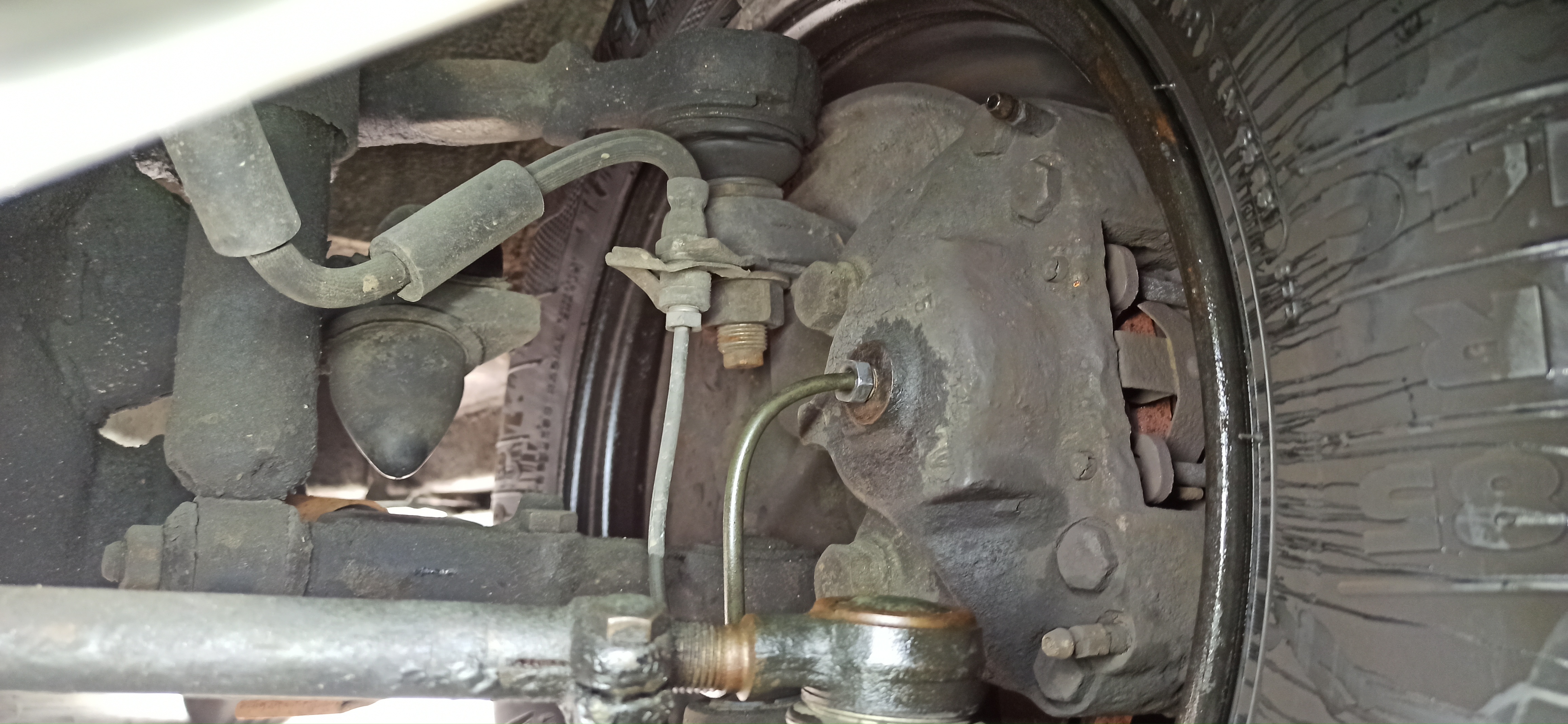

				Hey ich war am Wochenende mit dem Bus (T2B / 37kW/scheibenbremse vorne) unterwegs und gestern Nachmittag/  früher Abend sind wir Richtung zuhause aufgebrochen. Nach knapp 15-20km hat es auf einmal nach nach Rauch gerochen. Es kam glücklicherweise direkt ein Rastplatz. Dort angehalten habe ich gesehen dass die rechte Bremse qualmt & heiss ist, während die linke seite normal/kühl war.
Ich habe es erstmal abkühlen lassen mit Hilfe von zwei netten lkw fahrern aus Nepal geschaut. Wir haben den Bus aufgebockt & gemerkt dass man das Rad nicht frei drehen kann. Die beiden Helfer wollten dann die Bremse entlüften was für mich jetzt nicht so der erste Schritt gewesen wäre.
Nach dem Vorgehen konnte sich jedoch das Rad wieder frei drehen lassen. Auf der Raststätte ein paar Runden gedreht inklusive bremsungen - alles wie es zuvor war.
Wir sind dann zurück gefahren (noch 50km) und alle paar Km raus zum kontrollieren. Es war alles gut.
Meine erste Frage ist wieso hat das entlüften an der Stelle geholfen den vermutlich festen Sattel zu lösen?
Was sollte ich nun machen? Sollte ich vollständig die Bremse vorne ersetzen? Beide Seiten? Inklusive Bremsflüssigkeit?
Oder doch gar nichts?
