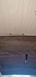

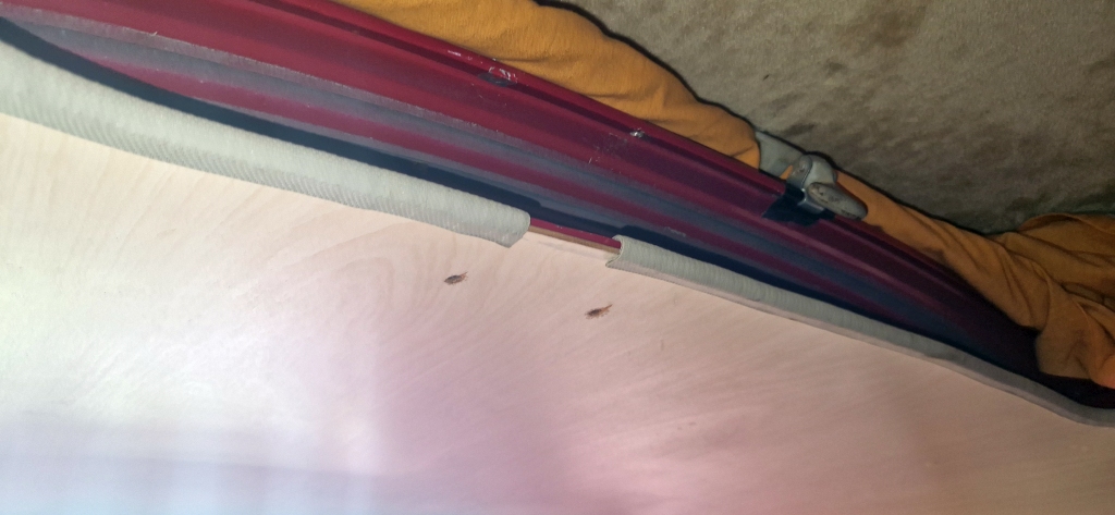

vor allem an die Westi-Profis habe ich eine Frage. Bei meinem 71er Campmobile 70 habe ich im Himmel an der vorderen und hinteren Querseite der Dachöffnung des Aufstelldaches je zwei 8er Bohrungen, die sich genau gegenüber liegen, von denen ich vermute, dass sie zu irgendeiner Halterung gehören, die da mal angeschraubt war. Auf einer Seite wurde sogar das Blechdach mit durchbohrt und das, was da angeschraubt war, hat wohl auch den Stoß des Kederprofils der Einfassung mit verdeckt, was m.E. schon für was professionelleres spricht.
Abstand der Bohrungen ist ca. 10cm.
Hat jemand eine Ahnung, ob da was originales von Westfalia angeschraubt gewesen sein könnte?

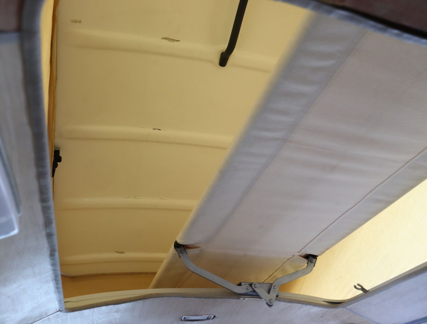

hier ein Bild aus dem Netz.
Die werden häufiger mal auf Teilemärkten etc. angeboten. Ich würde meins evtl. auch abgeben, habe das große Continentalbett nachgerüstet.
Stefan

Aaaaah, Okay, vielen Dank, so sieht das also aus. Da war im Campmobile 70 wohl auch teilweise dieses Klappbett verbaut. An eine Nachrüstung durch den Vorbesitzer glaube ich eher nicht.
Aber ich würde es auch nicht wieder einbauen, da ist mir die Stehhöhe wichtiger. Mir ging es nur um den Grund für diese Bohrungen.
