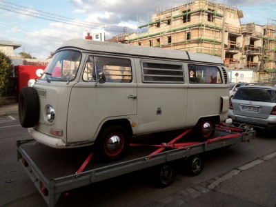

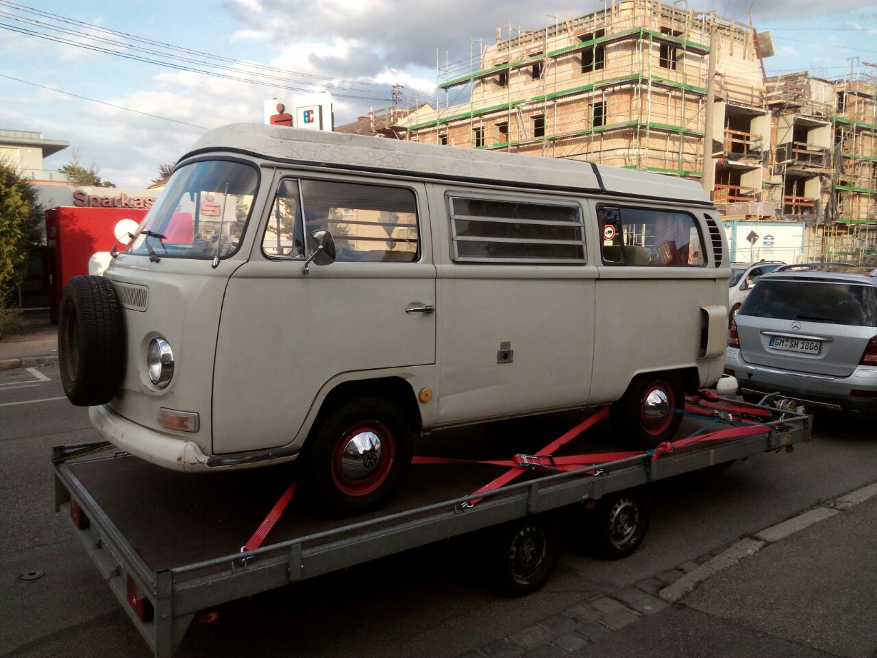

mein Westy hat nach 45 Jahren kalifornischer Sonne ein recht bröseliges Hubdach.
Daher hätte ich einige Fragen zu euren Erfahrungen:
- Abschleifen: welche Körnung empfehlt ihr mir?
- braucht es dann eine Grundierung oder könnte man es nicht mit Topcoat in Reinweiss direkt lackieren? Oder lieber kein Topcoat sondern PU-Lack?
- wennn ich es rolle/streiche, mit was für einer Rolle/Pinsel sollte ich es machen?
Ein Foto vom Bus, auf dem man den Zustand des Daches erahnen kann habe ich angehängt.
