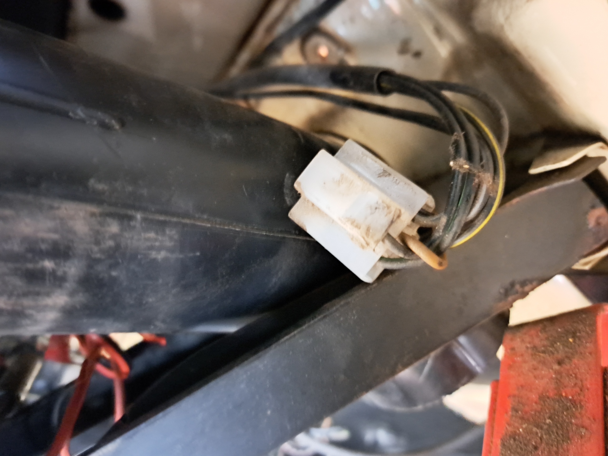

jetzt diesen gekauft, am Foto mit dem größeren Wischermotor
leider passt die el. Verkabelung überhaupt nicht - kann man das irgendwie umbauen?

Eisen hat geschrieben: ↑19.09.2023 15:46 leider passt die el. Verkabelung überhaupt nicht - kann man das irgendwie umbauen?
Ja, Ersteres glaube ich gerne beim 2. bin ich nicht so sicher.

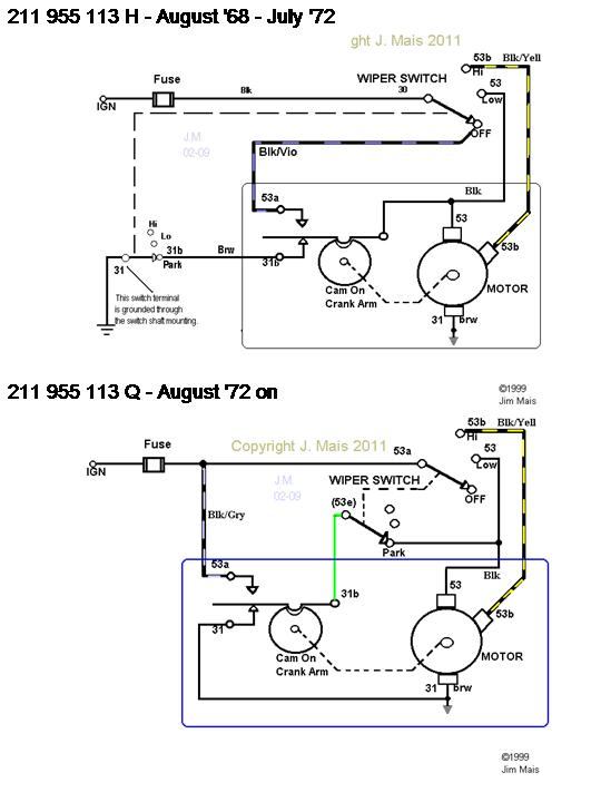

Hier hat sich jemand die Mühe gemacht, beide Scheibenwischerversionen gegenüber zu stellen:
Rein theoretisch müsste man die Anschlüsse bestimmen können und dann entsprechend umverkabeln.
Ob die praktischen Gegebenheiten das zulassen, kann ich leider nicht beantworten.
Solch eine Konvertierung habe ich noch nicht vorgenommen und kann somit leider nicht sagen, ob das zum Erfolg führen könnte.
Also: Versuch macht Klug. :wink:

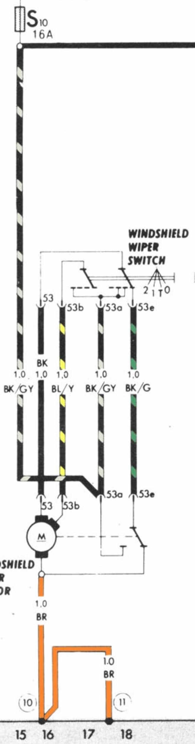

Anbei ein Auszug aus einem Schaltplan von einem der letzten T2's, vielleicht hilft das weiter:

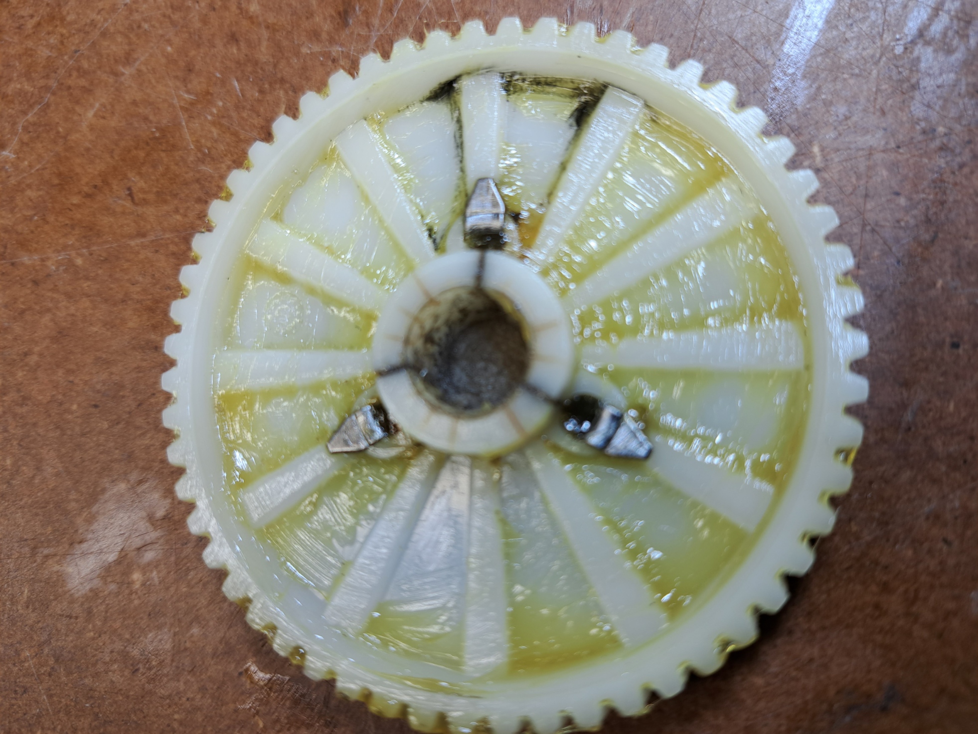

Habe gestern den Motor aufgemacht und festgestellt, dass er ok. ist!
Es war das Kunststoffrad, welches die Welle antreibt gebrochen......wird jetzt geklebt und ich hoffe es passt dann wieder!

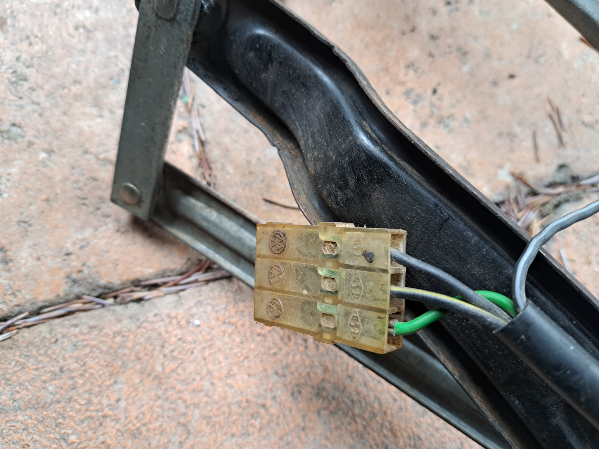

Falls jemand das alte Gestänge samt Motor braucht.....es wurde vom Händler auf Funktion geprüft und es geht tadellos - aber halt nur beim T2a, wie vorher bemerkt wurde, habe 90,-- bezahlt

ich habe das mit Kleber auch mal versucht, hat nicht lange gehalten… Ich vermute mal, dass da zu viel Drehmoment draufkommt, wenn der Wischer mal etwas schwerer läuft.
Da der Ausbau ja auch nervt, würde ich entweder einen passenden gebrauchten besorgen oder einen neuen vom T3 mit Adapter verwenden.
Leichte Zeit
Timo
Beiträge: 2231
Registriert: 04.07.2010 15:49
Re: Scheibenwischermotor T2b?
Beitrag von bullijochen »
GuentherKrass hat geschrieben: ↑20.09.2023 08:40 ich habe das mit Kleber auch mal versucht, hat nicht lange gehalten… Ich vermute mal, dass da zu viel Drehmoment draufkommt, wenn der Wischer mal etwas schwerer läuft.
Ja das liegt daran das die Räder in der Regel aus eiem Polyamid sind. Das kann man nicht kleben.
Gruß Jochen :bier:

genau - das hat gerade ein paar Umdrehungen gehalten!
Der neue alte Motor würde zwar mechanisch passen, aber die Anschlüsse sind nicht nachvollziehbar, sodass wir einen T3 Motor, wie empfohlen kaufen.
Bei Busok zb. aber da ist wieder der Flachstecker drauf - und wir haben Fahrzeugseitig einen Würfelartigen.....

Eisen hat geschrieben: ↑20.09.2023 17:08 Bei Busok zb. aber da ist wieder der Flachstecker drauf - und wir haben Fahrzeugseitig einen Würfelartigen.....
... so sieht das aus. Da muss man sich einen Adapter mit dem "Würfelstecker" vom alten Wischermotor Adapter bauen.
Einfach einmal durch die Bilder scollen und beim vorletzten Bild wird man fündig und stößt auf dieses hier:
Man benötigt also noch 5 passende Flachsteckhülsen (so ich das richtig gesehen habe) und sollte geignetes Crimpwerkzeug zur Verfügung haben. :wink:
