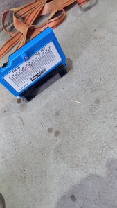

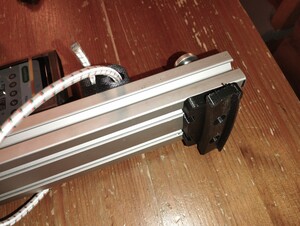

Werkzeug:

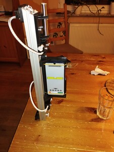

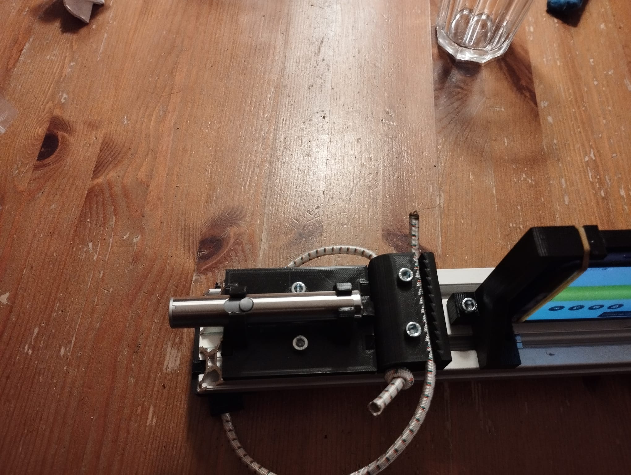

- TrackAce, ein einfaches laserbasiertes System zum Messen der Spur

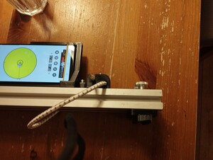

- Eine gezogen Aluleiste zum Auflegen auf den Felgenhörnern, benötigt zum Messen des Sturzes
- ein Handy mit elektronischer Wasserwaage. Das habe ich kalibriert und die Winkel mehrfach genommen, auch mal das Handy um 180° verdreht angelegt, es kamen immer die gleichen Werte raus. Also für diese Zwecke nutzbar
- Laserwasserwaage, damit man an der Hinterachse die Spur gegenüber der Vorderachse ausrichten kann (dazu später mehr)
- Ratsche mit 22er Nuss für die Traggelenke vorne und Achsschrauben hinten, 13er für die Spurstange
- Maulschlüssel SW36 für die Exzenterhülsen in der Vorderachse
- Hebebühne
- ein ebener und ausgerichteter Garagenboden

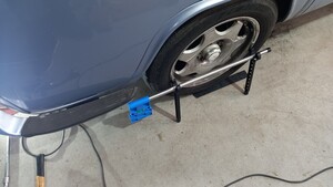

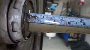

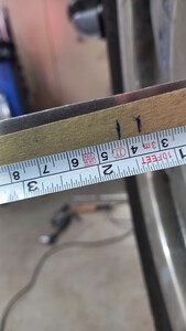

Vorgehensweise:
- Bus angehoben und den Schlag der Felgen gemessen. War eigentlich zu vernachlässigen, aber die mittlere Stelle habe ich jeweils nach oben gedreht und markiert
- Bus wieder abgelassen und ein paar mal von Hand zurück und wieder vor geschoben um eventuelle Verspannungen abzubauen.

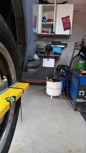

- Werte rundum gemessen, Spur mit dem TrackAce und Sturz mit der Aluleiste und dem Handy. - Werte notiert und für jeden einzelnen die Abweichung vom Sollwert ausgerechnet. Beispiel: Sturz gemessen +1°19', Soll +0°50', Korrekturwert -29'.
- Bus auf der Bühne hochgefahren und mich zunächst der Vorderachse gewidmet. Diese sollte zuerst stimmen, damit ich hiervon die Ausrichtung der Hinterachse ableiten kann um zu verhindern dass der Bus schräg fährt ("Hundegang").
- An allen 4 Rädern den Sturz jetzt noch einmal auf der Bühne stehend gemessen. Da ich weder Gleitplatten noch eine 4-Säulen Bühne habe um das Fahrzeug auf den Rädern stehend einstellen zu können, mache ich das mit den Rädern in der Luft. Da sind alle Werte natürlich wieder ganz anders, aber das ist nicht so wichtig da wir von diesen neuen Werten die zuvor bereits errechneten Korrekturwerte abziehen. Das sollte zumindest näherungsweise gut gehen.
Beispiel: Sturz am Boden: +1°19', Korrekturwert -29', Sturz in der Luft +1°25' --> Zielgröße zum Einstellen: +0°56'
- Sturz beider Vorderräder eingestellt, ganz normal über Verdrehen der Exzenterbuchsen bis zum Erreichen der errechneten Zielwerte. Das bedurfte einiger Anläufe bis es passte.
- Spur hatte ich vorne mit -20' gemessen, ich wollte nahe an den Vorgabewert von -15'. Also die Laserwasserwaage an der rechten Felge fixiert, ein Blatt Papier an die Wand, Laserpunkt eingezeichnet, Abstand Radmitte zum Papier gemessen und über die Trigonometrie die notwendige Verschiebung berechnet. Es ist erstaunlich wie wenig man an der Spurstange drehen muss für diese 5'.... Jetzt erst mal Pause und den Bus zum Messen wieder auf die Räder gesetzt. Mehrfach zurück und wieder vor geschoben wegen der Verspannungen, wie zuvor. Und siehe da: Sturz neu +45' bzw. + 38' bei Soll von 40' (+-20'). Spur neu -15'. Passt!

- Die Spur konnte bisher schon gemessen werden, aber nicht wie diese gegenüber der Vorderachse liegt. Um das festzustellen habe ich Blechwinkel an den Nabendeckeln beider Vorderräder montiert und von beiden Hinterrädern mit der Laserwasserwaage drauf projiziert, Punkt markiert und Abstand von der Nabe gemessen. Haben wir eine Differenz links und rechts muss das ausgemittelt werden. - Jetzt das spannende: Zuvor gemessen wurden 10' Vorspur und Ziel ist 10' Nachspur. Auch hier wieder mit Dreiecksberechnung die notwendige Verschiebung auf den Blechwinkeln ausrechnen und als Zielpunkt markieren. Der Zielpunkt muss theoretisch auf jeder Seite 7mm weiter außen liegen, aber zum Ausmitteln der Hinterachse sind es links mehr und rechts weniger.
Für den Sturz arbeiten wir wieder mit den Korrekturwerten wie oben beschrieben.

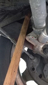

Und wie geht das nun?
Gemäß Anleitung würde man für den Sturz mit einer Rohrzange den Schräglenker verdrehen. Finde ich unschön, und wenn die Räder eh in der Luft sind geht das auch einfacher.
- Die 4 Schrauben des Radlagergehäuses leicht (!) lösen. Das ganze muss mit einiger Kraft verschiebbar aber nicht richtig lose sein.

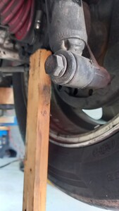

- Unter der Verschraubung des Stoßdämpfers einen Wagenheber anlegen. Wenn man nun nach oben pumpt bewegt sich der Sturz ins Positive, man kann als Orientierung außen übers Rad an die Kante des Radlaufs peilen. - Um die Nachspur zu vergrößern habe ich gleichzeitig mit einer Dachlatte den Schräglenker nach hinten gehebelt, so gehalten und die Schrauben fixiert.
- Spur und Sturz messen, fluchen, nächster Anlauf. Irgendwann passte es. Genauso gehts dann am zweiten Rad weiter.
- Bus wieder auf den Boden, paar mal zurück und wieder vor gerollt, Spur und Sturz gemessen, immer noch leichte Abweichung. Also neue Korrekturwerte, wieder hoch mit dem Bus und die obigen Schritte wiederholt.

Werkzeug:

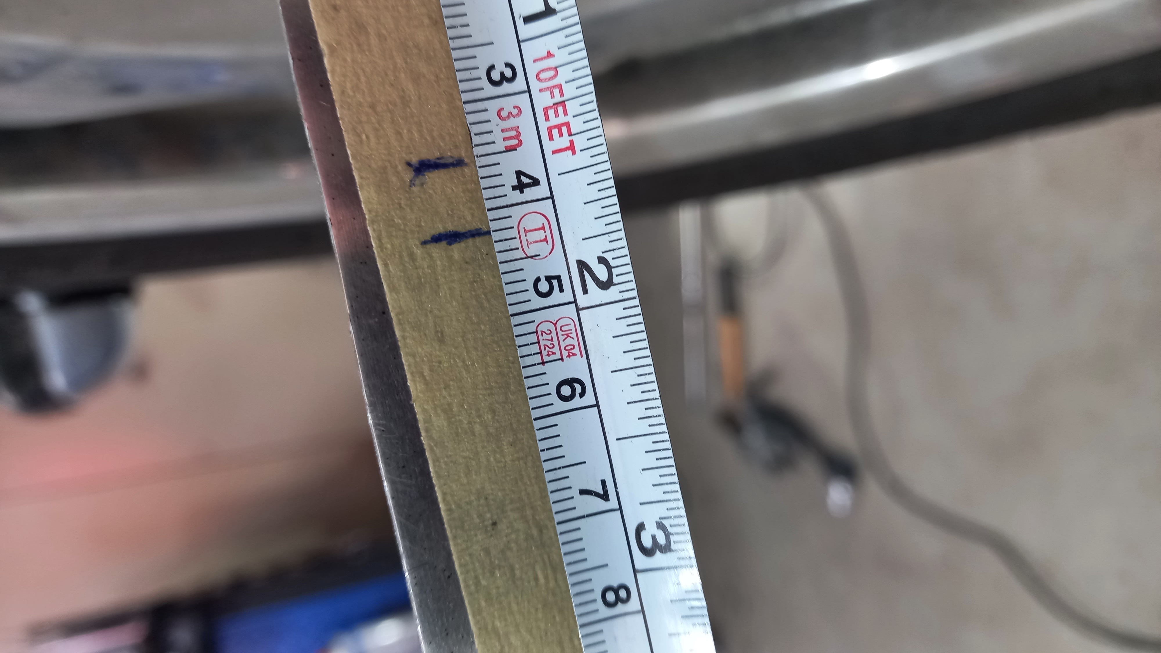

- Ich konnte bei mir die Winkelveränderung bei einen Höhenänderung von 15mm messen. Das ist zwar wegen der bereits umgekehrt geneigten Spurstangen nicht direkt übertragbar und die Messung auch nicht sehr genau, aber näherungsweise sollten wir das verwenden können um zumindest ein Gefühl zu haben. Dabei kamen Pi mal Daumen 8' Veränderung raus.

Die Methode mit der Laserwasserwaage und dem angelegten Handy war mir etwas zu pragmatisch. Wenn man an der Hinterachse schraubt dann kommt man eigentlich um eine Neuvermessung nicht rum, daher hätte ich gern was schöneres was man öfter verwenden kann.
Für die Spur habe ich wie oben geschrieben den TrackAce, das ist schon mal super.
Was damit nicht geht ist die Übereinstimmung der vorderen Spur mit dem hinteren zu prüfen, und Sturz messen geht auch nicht.
Also hat der 3D Drucker ein paar Tage lang gearbeitet und zusammen mit einem Bosch Profil und dem Handy als Winkelmesser kam eine ganz ansehnliche Lösung raus.
Ich habe spezifische Aufnahmen für die 16" Alus und für die Originalfelgen gedruckt, damit liegt das Teil immer genau winklig und plan auf. Für andere Größen und zum exakten Anpassen ist eine Aufnahmen durch Langlöcher verschraubt und wird dann quasi von hinten mit Rändelschrauben angezogen. In der Felge befestigt wird das ganze mit zwei Gummispannern die in einer Zahnschiene eingespannt werden können.
Das Handy kommt in eine genau passende Schale und ist damit exakt ausgerichtet. Senkrecht stehend kann man also bequem den Sturz messen.
Und um zu prüfen ob die hintere Spur mit der vorderen fluchtet ist noch ein Laserpointer fixiert. Man dreht das Hinterrad um 90° so dass der Laser nach vorne zeigt und misst an der vorderen Nabe den Abstand. Dabei muss der Laser selber hat nicht präzise sein, es muss einfach nur links und rechts der gleiche Abstand sein.
Das ganze ist im hinteren Radkasten ein bisschen eng am Radlauf, aber durch ein wenig Ausrichten der Felgenaufnahme passt das.
