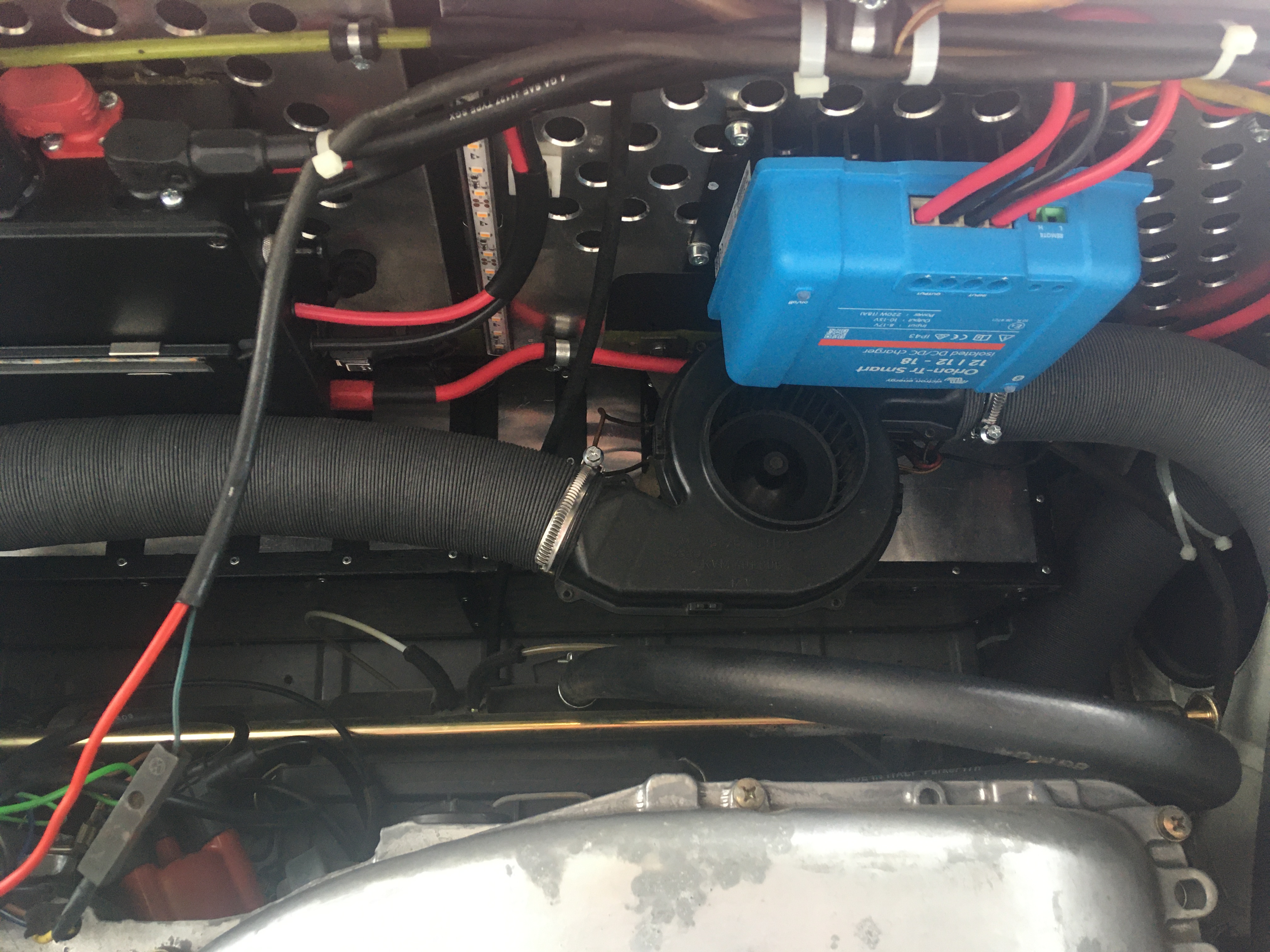

ich habe seinerzeit die Pressspan/Pappe-Teile aus kräftigem Alu-Blech nachgebaut und ordentlich mit Nietmuttern befestigt. Darunter habe ich Automotive-taugliches Dämmmaterial verwendet. Das war einlagig etwas zu dünn, daher habe ich das doppelt genommen.
Dämmt Geräusche besser als das Original und man kann dann auch noch zusätzliche Stromleitungen usw. sauber befestigen. Ich verwende dafür auch gerne Nietmuttern und Klemm-Schellen für Gasleitungen. Hier sieht man das ein bisschen:
download/file.php?id=76161&mode=view

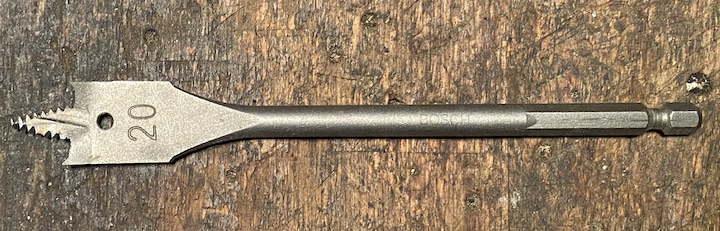

Eine kleine Ergänzung zu Norbert. Die großen Holzbohrer nennt man Forstner Bohrer.

Die Billigvariante zu den Forstner- Bohrern sind Flachfräsbohrer (Baumarkt 5-6€), damit habe ich es gemacht. Forstner sind nat. besser!
Vorher mal am Probestück ausprobieren. Eine Bohrung habe ich nachbessern müssen...

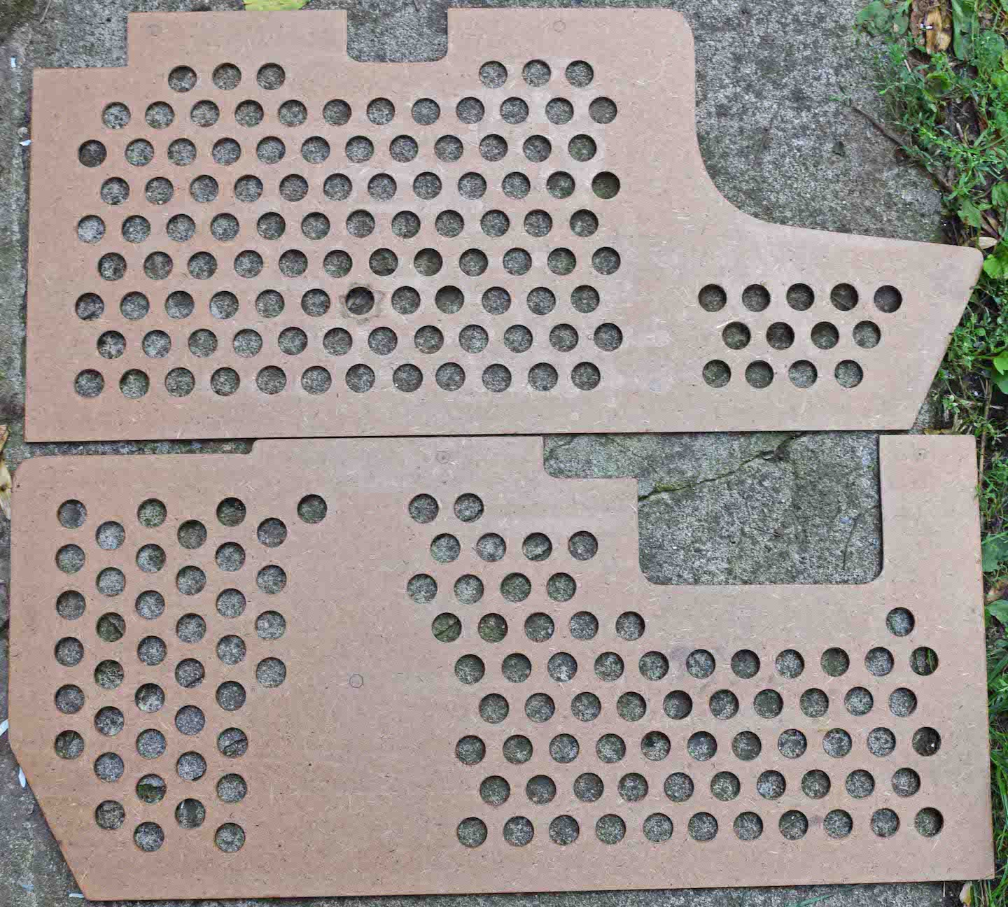

Das Material war bei mir original (aber wie bei den Türpappen vergammelte) Hartfaserplatte und gleiches habe ich auch wieder verwendet, MDF gab es damals vermutlich noch nicht und ist meiner Meinung nach auch nicht ganz so stabil in den dünnen ca. 3mm Qualitäten.
Das Material hat ähnlich wie bei den Siebdruckplatten eine glatte (Sichtseite) und eine rauhe / geprägte Seite.

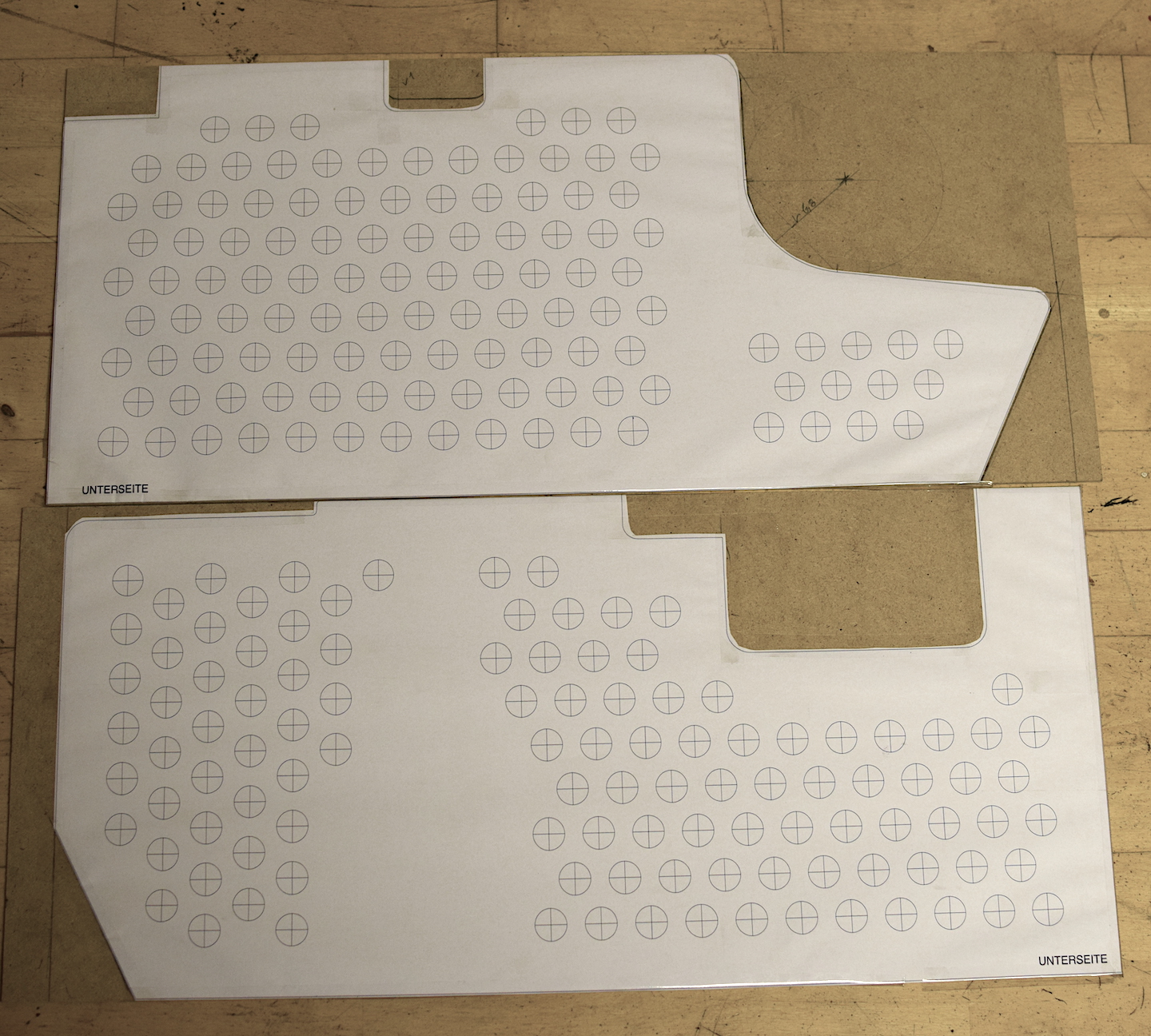

Habe mir selbst ne Schablone gemalt und die Teile in Heimarbeit zurechtgesägt, gebohrt und lackiert. Zeitaufwand der bricolage gegenüber Kauf lohnt wohl kaum. Typische Winterarbeit wenn noch Langeweile dazu kommt...und auch noch Bier im Kasten steht :wink:
