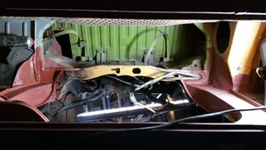

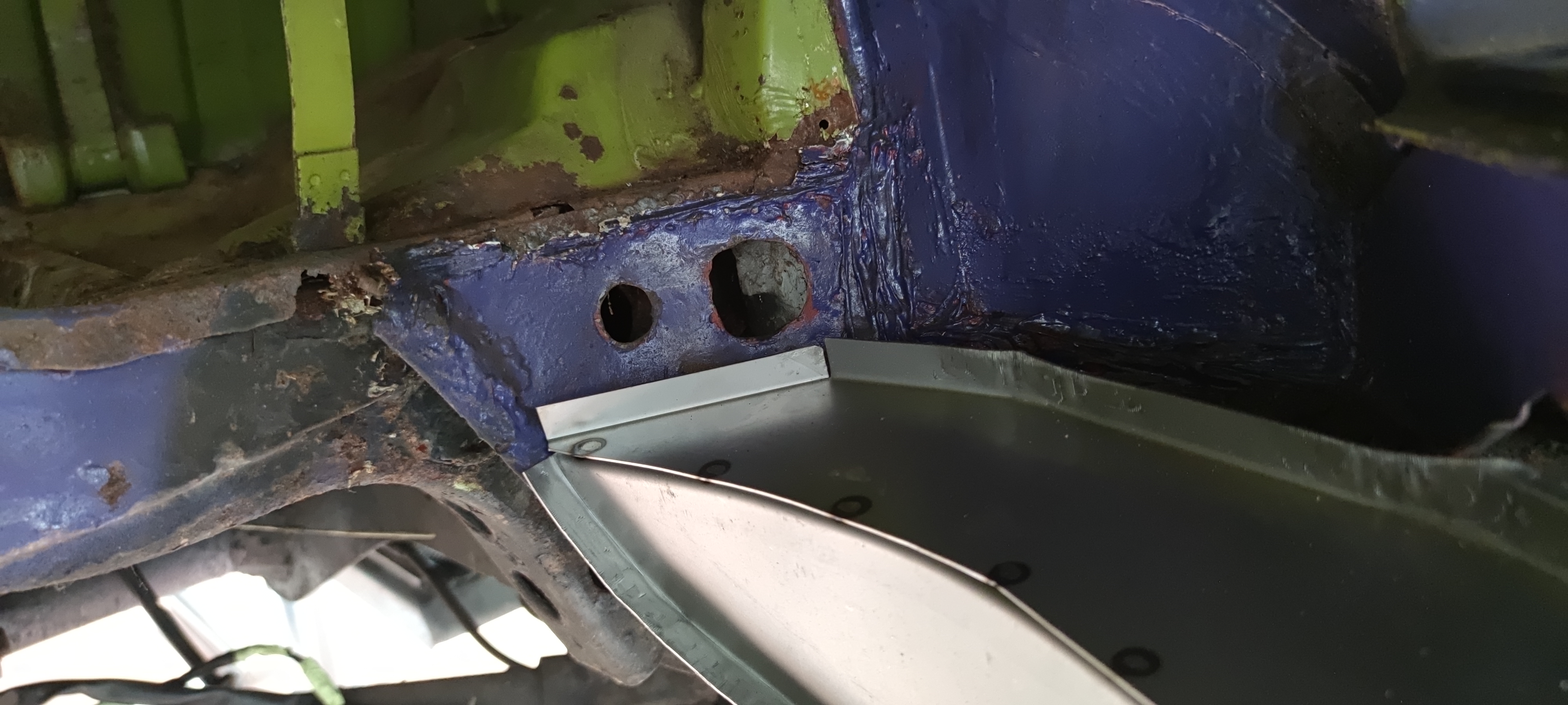

Hey Leute, wir mal wieder.
Hab jetzt den ersten Schwung Teile bestellt und geliefert bekommen und schon tüchtig Bleche herausgetrennt ... was ich mittlerweile teilweise bereue. :?
Ergebnis war nämlich, das ich noch viel mehr Bleche bestellen muss. :heul:
Nun gut, hilft alles nichts. Muss ich durch als Lurch.
Ein Teil allerdings ärgert mich gerade, weil ich es so garnicht finde. Hab mir die langen Motorraumbleche bestellt die links und rechts in den Motorraum kommen. Und irgendwie fehlt da noch ein bißchen Blech, wo rechts zum Bsp. der Kabelbaum durchgeführt wird.
Kann mir wer helfen wie die kleinen Scheißerchen heißen?
Grüße bis dahin sagen Julia und Thomas.

Hallo Thomas,
Reprobleche sind oft qualitativ unbefriedigend oder nicht vollständig. Das fehlende Stück in diesem Fall aber einfach zu ergänzen.
An solche Probleme wirst Du Dich gewöhnen müssen. Oft ist es besser am originalen Blech rostige Bereiche zu ergänzen. Ev. auch mit Hilfe von Reproblechen.
Ich habe bei der Resto die original Bleche verwendet und alles dünne, rostige ergänzt, da blieb nur die Hälfte vom originalen Blech übrig. Die Lappen welche bei Deinem Repro fehlen, waren bei mir noch gut :D .
Beiträge: 4361
Re: Unbekanntes Blech
ich habe beim Frickelcamper hinten fast alles erneuern müssen, da blieb im Motorraum nur noch die beiden Längsträger über und die von dir genannten Bleche ich ebenfalls verbaut.
Die Bleche in den Ecken mit den Kabeldurchführungen kann man ja wirklich ohne Probleme selber machen das waren 20min Arbeit. Das bleibt halt nicht aus.
Das sind ja alles Repdoduktionen, diese Bleche gabes meines Wissens nach auch nie als Repararurbleche von VW. Wenn da was durch war wurde da eben ein Blech drüber gemacht und fertig.

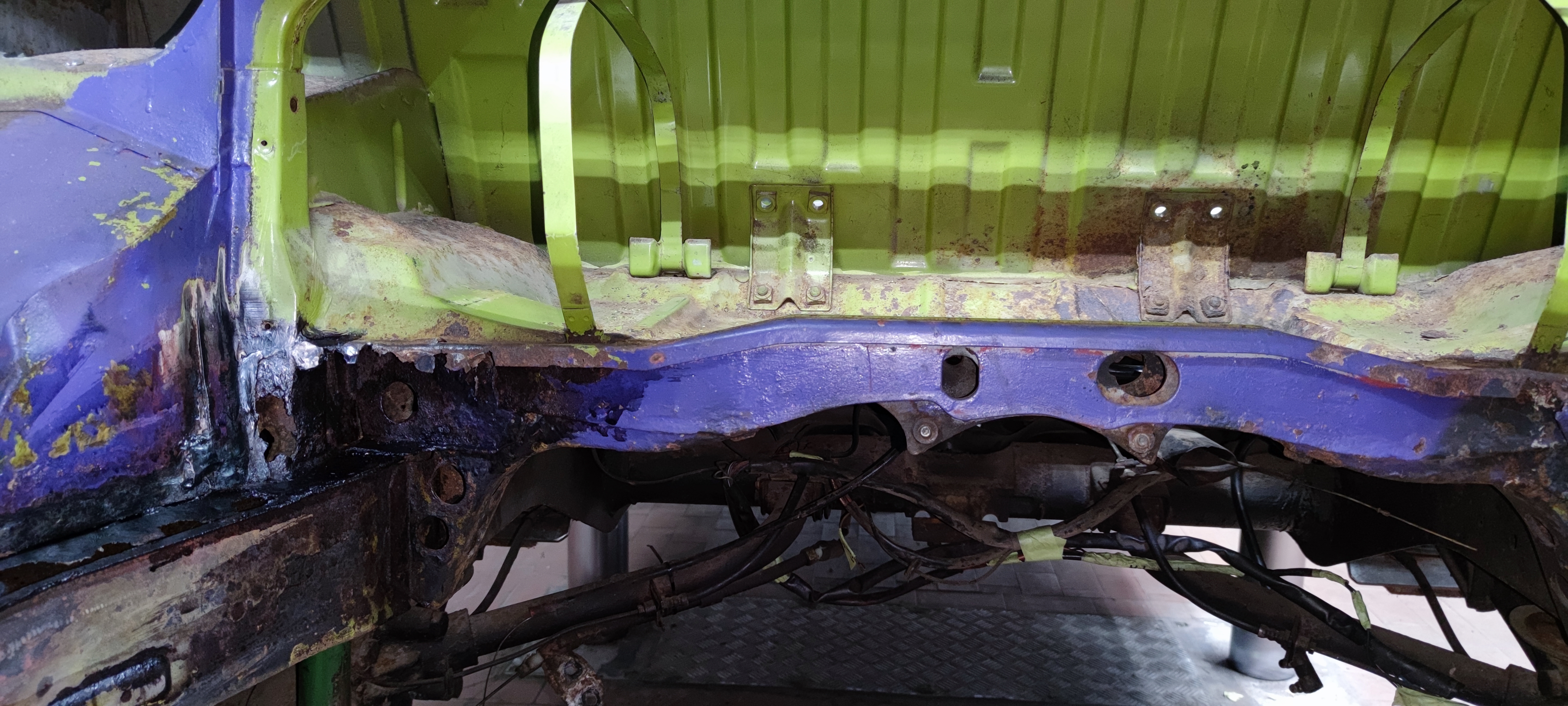

Und weiter geht's.
Guten Morgen erstmal.
Hab gestern im Motorraum weiter gemacht und umso mehr Rost ich rausschneiden, umso mehr Rost finde ich.
Bin jetzt bei dem Querträger angekommen wo der Motor dran hängt und das darüber liegende Blech wo der Tank drauf steht.
Der Träger ist recht massiv und ich denke ich werde ihn retten können. Aber in diesem Träger ist ja noch eine gummi-gelagerte Traverse. Und weder den Querträger noch die Motortraverse finde ich irgendwo.
Das darüberliegende Blech, wo der Tank drauf steht macht mir mehr Kopfzerbrechen. Ich muss erstmal schauen was ich da noch retten kann. Aber auch das Blech finde ich nirgends. Kann mir da einer helfen ob es diese 2-3 Teile noch käuflich zu erwerben gäbe?!
Grüße und einen schönen Dienstag euch.

Davon gibt es nichts zu kaufen.
Da musst du selbst Blechteile anfertigen
Wichtig ist auch das du deine Längsträger mit 2mm Blech richtest.Die sind ja auch völlig kaputt.
www.karosserie-staller.de
Beiträge: 5203
Hi Thomas,
die Traverse im Querträger kannst du ja einfach raus schrauben.
Dann kannst du die ja einfacher entrosten und Begutachten.
http://www.michaelknappmann.de/bulli/mi ... 04600.html
Oder neu holen:
https://heritagestocks.com/product/2115 ... -mounting/
Aber ggf- solltest du nicht beide Seiten auf einmal raus Trennen.
Du musst das ja auch wieder zusammen bauen. Und wenn du da keinerlei Anhaltspunkte mehr hast, kann das echt schwer werden.
