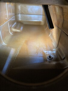

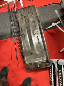

Re: T2a Tank Schwallblech
Hier mal die Bilder vom Tank eines T2a

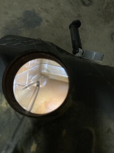

Danke schonmal für die Infos, ich werde nachher mal ein Foto von innen machen. Ich glaube herausoperieren wird ziemlich schwierig. Das Blech scheint sehr groß zu sein.
Mein Idee war, den tank von außen an den Positionen, an dem das Blech saß aufzubohren und dann das Blech mit Magneten in die Richtige Position zu bringen. Anschließend WIG verschweißen und Tank zur Dichtheitsprobe abzudrücken.

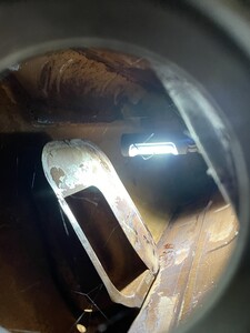

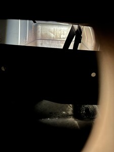

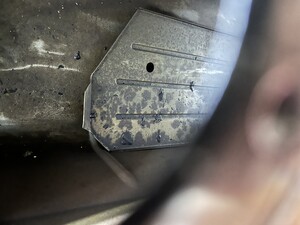

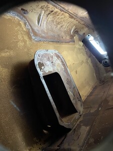

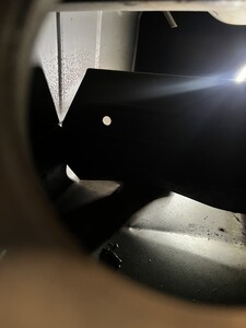

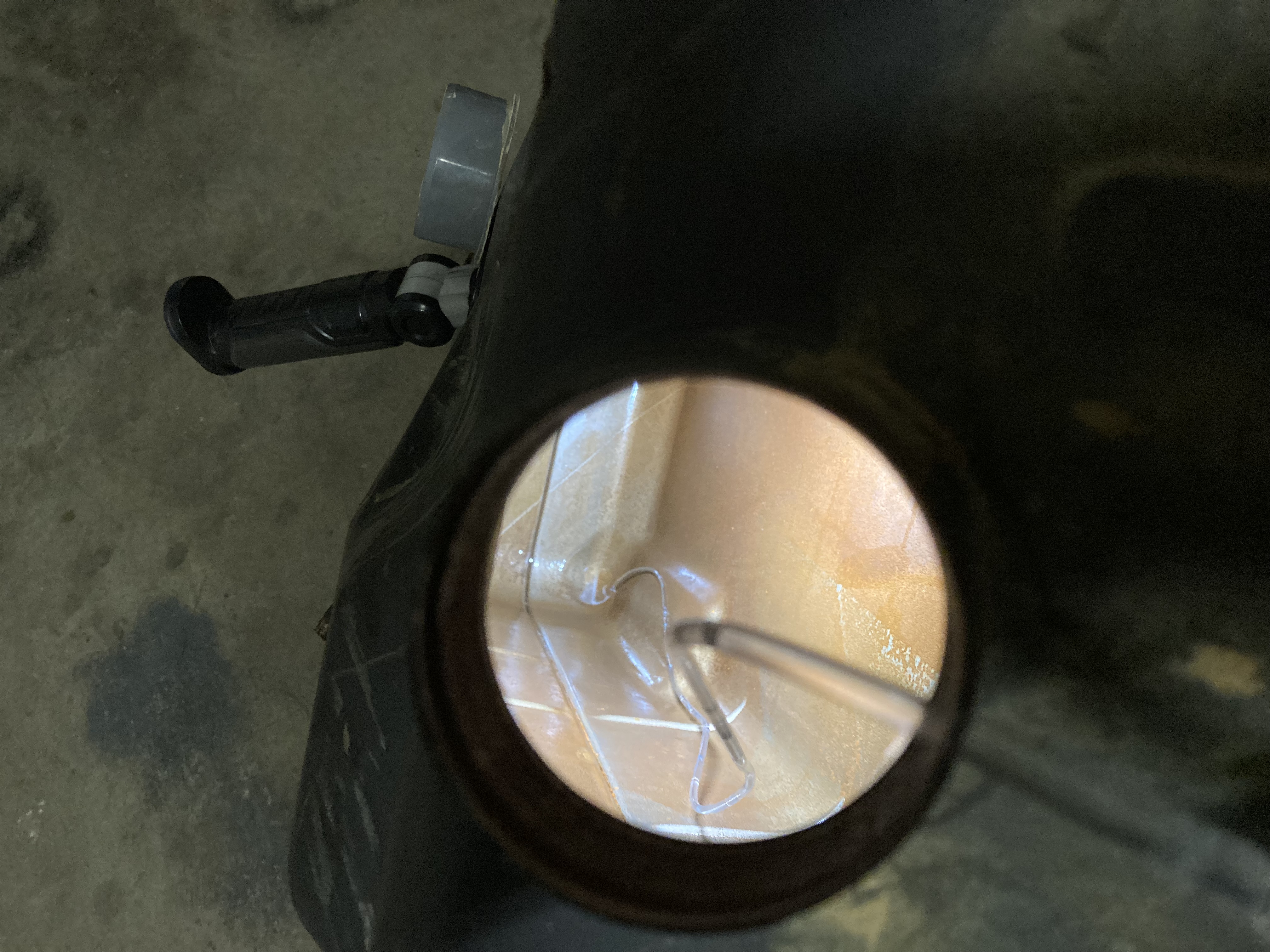

Ich habe versucht Bilder zu machen. Es sind zwei Bleche drinne, eins davon ist lose.
Der Tank ist so gesehen eh hinüber mit einem losen Blech. Von daher wäre es ein Versuch wert ein Fenster rein zumachen und das Blech wieder zu fixieren. Oder herauszunehmen. Gebraucht wird es ja nicht.
Gruß John
Gruß John

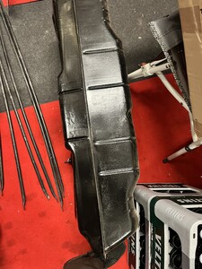

Sieht etwas anders aus als das beim T2b -Einspritzer
Tank verbaute Catch - Volumen ( siehe hier meine letzten zwei Bilder)
Ich würde mir den Aufwand nicht machen mit dieser angedachten Schweissprozedur T2a Tanks gibts immer wieder mal für nen Hunderter gebraucht
Oder doch mit 2 Werkzeugen im Inneren das lose Blech zu falten versuchen und zu einer Öffnung rausholen .
Gruß Andreas[attachment=1]IMG_2349.jpeg[/attachment]
