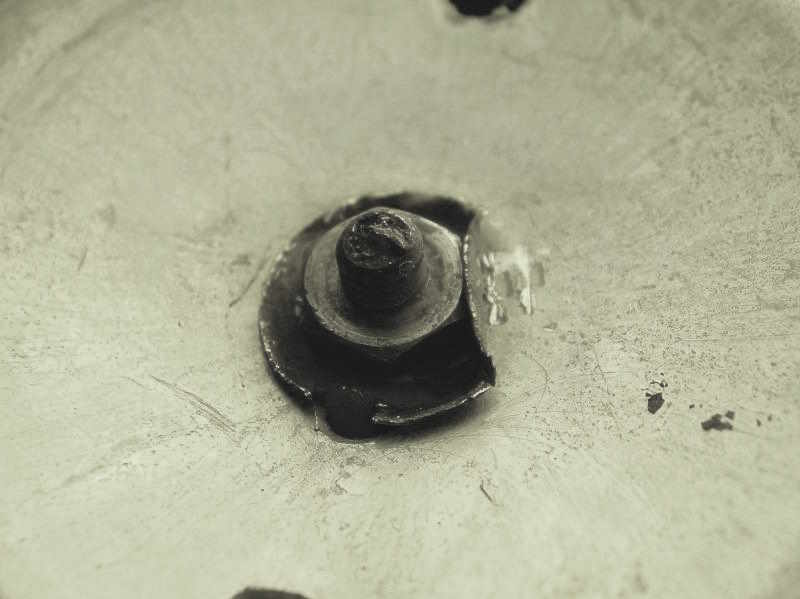

Hallo Gudrun,
ich bin auch für nicht drinnen lassen. Die Einfüllöffnung dürfte doch wohl groß genug sein.
War das vergessen worden oder hat man nur vergessen das Blech umzulegen, denn normalerweise kann die Mutter nicht abfallen bei vorschriftsmäßiger Montage.
Ich hoffe Du wirst aus dem Bild schlau.
Das Sicherungsblech hat eine kleine Nase welche umgebogen ist und die greift dann in ein kleines Loch vom Tauchrohr ein.
Somit kann sich dieses Blech nicht mehr verdrehen und wenn bei aufgedrehter Mutter das Blech umgeschlagen wird, ist ein "Verlierschutz" sichergestellt.
... oder hast Du einen Reprogeber der möglicherweise anders zusammen gebaut ist? Meine Beschreibung / Bild gilt nur für ein Originalteil.
Naja und das kleine Sicherungsblech was darunter liegt?

Ich meine, daß Sicherungsblech gabs bei mir nicht. Was meinst Du mit Einfüllöffnung? Den Tankstutzen? Wie soll ich von da bis an das Rohr kommen und es auch noch hochziehen? Da brauche ich einen mindestens 1m langen Greifer, der vor Allem über 4cm!! greifen kann. Ich finde nur welche die max. 2,5cm können.

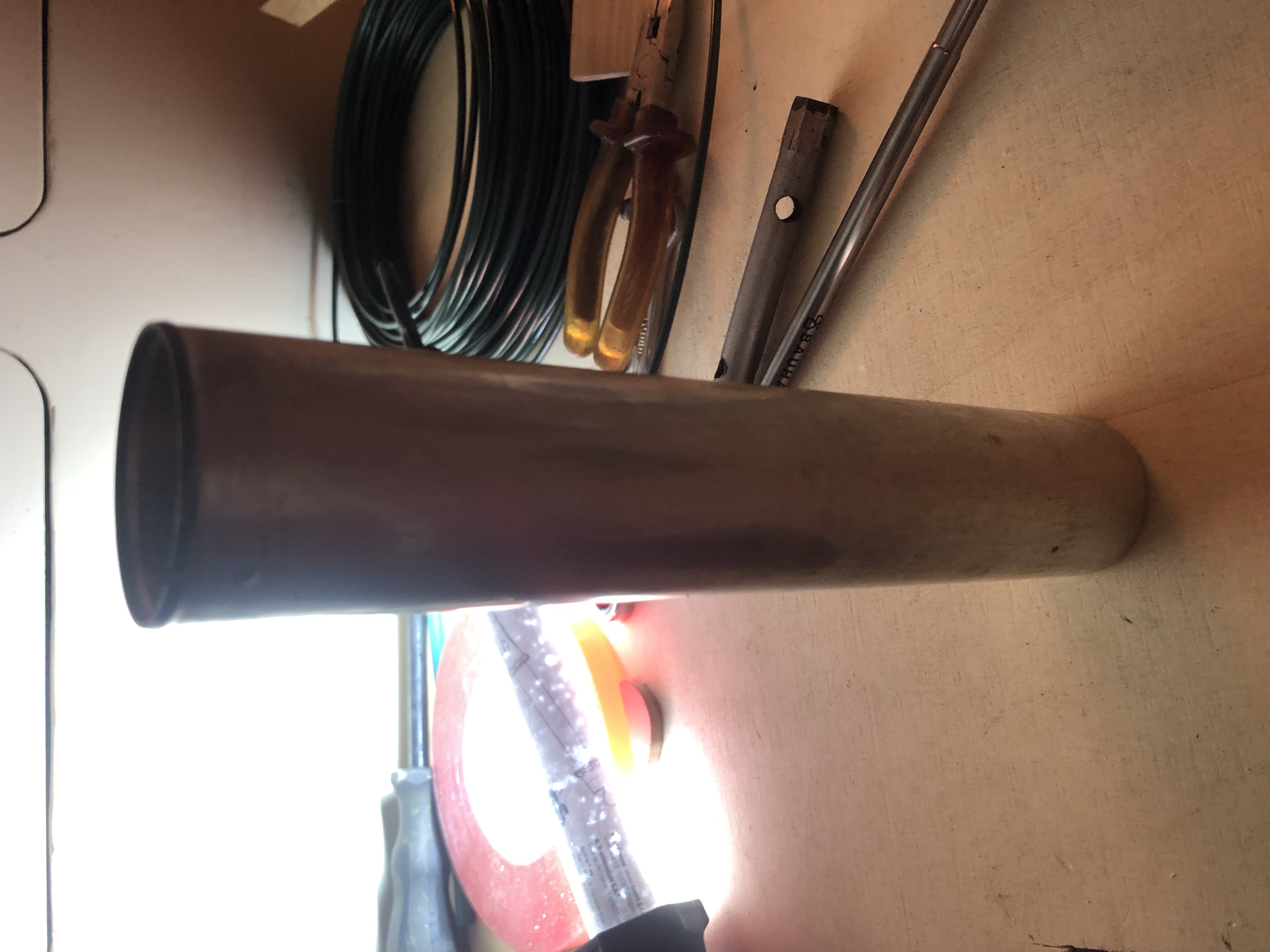

Törö Törö!
Ich habe das Subjekt geangelt!!
Fürs Poesiealbum: das Rohr so positioniert, dass eins von diesen 2 seitlichen Löchern oben liegt. 1,4mm Draht erst versucht als „Haken“ gebogen von Innen einzufädeln. Klappt nicht, weil der Draht so dünn ist, dass er bei der geringsten Berührung mit dem Rohr zitterte. Dann den Draht von Außen eingeführt, vorsichtig durchgeschoben, bis er einige cm herausschaut. Das Rohr mittels Kunststoffrohr „festgehalten“ (durch die Geberöffnung) und den Drahtüberstand mit einem Greifer nach oben gebogen. Fertig war die Angel. Und dann am Draht nach oben und RAUS ziehen.
Jetzt suche ich noch nach der evt. abgefallenen Sicherungsscheibe.
@Bernhard: kannst Du mal schauen, ob da irgendwas Klebriges unten auf das Gewinde kommt? Sieht auf Norberts Bild so aus.
Nochmals vielen vielen Dank und Allen einen schönen Sonntag
