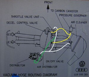

ich bin gerade dabei meinen Motor zu kompetieren, dabei habe ich festgestellt das ich keinerlei angaben gefunden habe wie die Vakuumschläuche richtig angeschlossen werden.
Meine Bitte währe zu erfahren was nach wo mit welchem abzweiger angeschlossen werden muss. Ich hoffe meine Bebilderung ist dabei hilfreich.
Unterdruckschläuche, VW T2 B, 1975, Motor ED mit Einspritzung L-Jetronik und Kat, US Version (Kali)
Verteiler: 1+2
AGR-Ventil: 3
Ansaugluftverteiler: 4
Thermoventil: 5+6
Drosselklappe: 7+8
Druckregler: 9
Schubluftventil: 10 nicht auf dem Bild
Wo kommen noch Y oder T Verbinder rein?
Ich hoffe ich habe an alles gedacht, wenn nicht bitte ich um hinweise.

Hallo Stefan,
schau mal bei Ratwell rein:
https://ratwell.com/technical/VacuumHoses.html
VG.
Jürgen

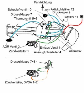

Beiträge: 5057
Re: Unterdruckschläuche richtige Verlegung ED-Einspritzer
Ich habe das mal hier eingezeichnet, wie es im Prinzip angeschlossen werden muss.
Mit den Drei Farben ist es auch gar nicht mehr so kompliziert.
Schau dir noch mal die Membran im Luftfilterkasten an. Oftmals sind die defekt.
In dem Fall lass den Anschluss einfach weg, sonst ziehst du da unnötig Falschluft.

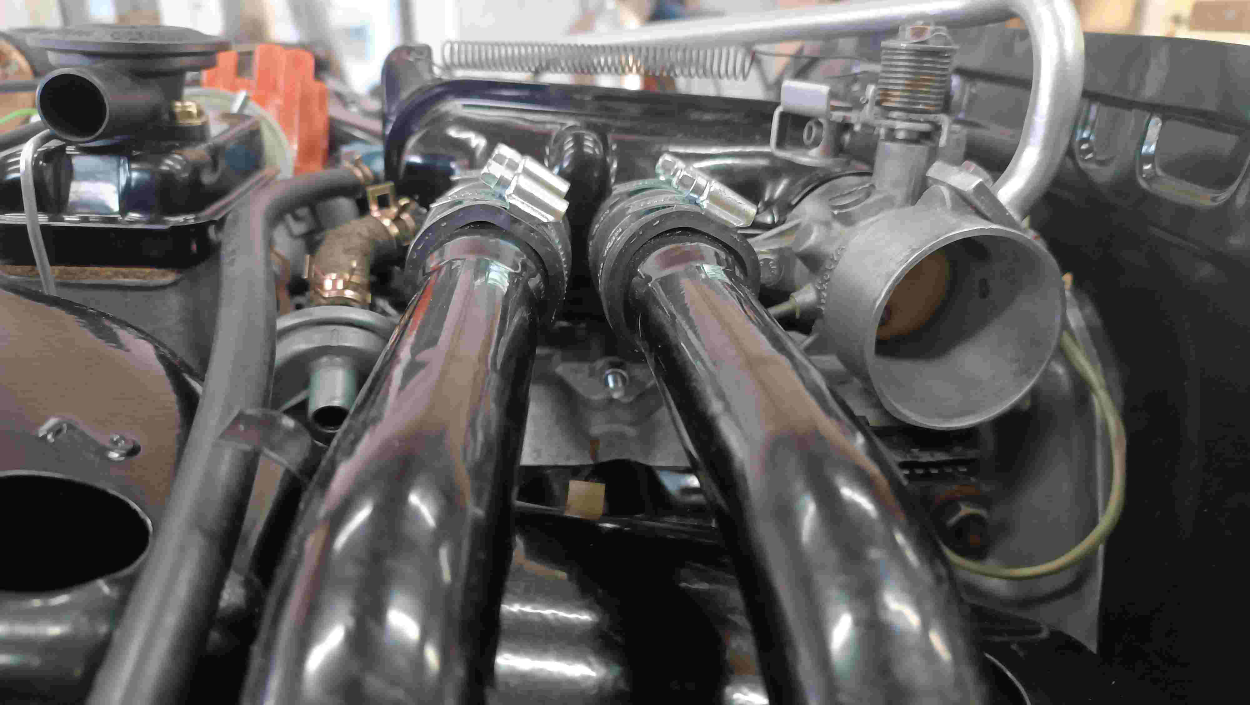

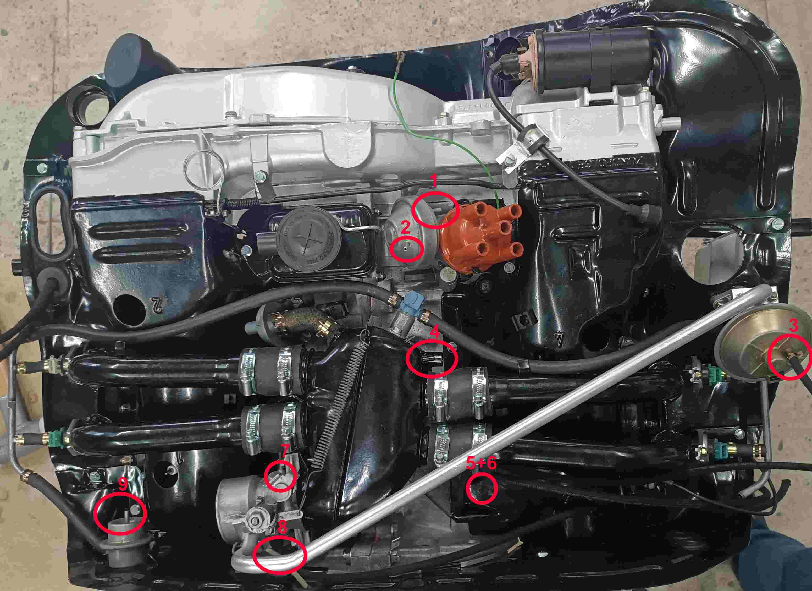

Hallo Thomas, danke für die Informationen,
bin jetzt nochmal hin und habe ein Bild vom Ansaugluftverteiler und Ansaugbrücke am Zylinder 1/2 gemacht. Da sehe ich bei dem Verteiler keinen zusätzlichen Anschluss.
"Den Unterdruckanschluss an der Ansaugbrücke zwischen Zylinder 1&2 hast du bei deinen Zahlen übersehen."
Gruß Stefan
Beiträge: 5057
Hi Stefan,
da habe ich auch mal wieder was gelernt.
Bei dir ist der Abgang über dem Anschluss für den Bremskraftverstärkerabgang.
Dann musst du die "gelben" Unterdruckschläuche die zum Benzindruckregler und dem Unterdruckbegrenzer gehen da anschließen.
Ich hatte übersehe, das bei deiner 4 zwei Anschlüsse sind.
Dann noch mal zu den Schläuchen an zwischen Ansaugrohr und Ansaugbrücke.
Das sind normalerweise 38mm Schläuche und beim 1,7l Motor waren das noch 36mm Schläuche.
Deine Schläuche sehen so aus, als wären die zu groß.
Das ist ungünstig, kauf da lieber noch mal passende Schläuche mit dem passenden Durchmesser.
Im Zweifel lieber eine Nummer kleiner als eine Nummer zu groß.
Dann muss man das mit den Schlauchschellen nicht dicht Quetschen, sondern muss das nur leicht fixieren.

Hallo Thomas,
mit den Ansaugschläuchen hast du Recht, die sind wirklich einfach zu groß.
Da muss ich nachbessern.

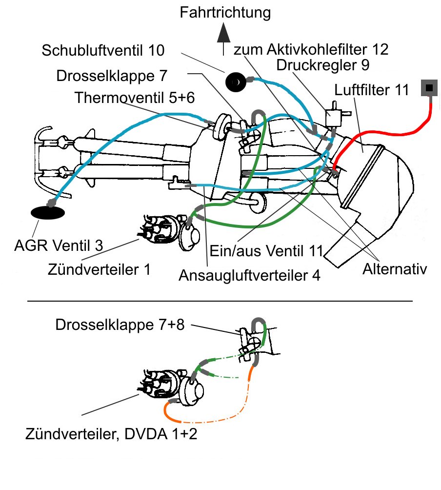

Habe einmal den Plan angepasst an den ED Motor
Kann das so richtig sein?
Zündverteiler: 1+2
AGR-Ventil: 3
Thermoventil: 5+6
Drosselklappe: 7+8
Druckregler: 9
Ein/aus Ventil (Luftfilter): 11 nicht auf dem Bild
Aktivkohlefilter: 12 nicht auf dem Bild
Motor ED 1,8
Motor ED 1,8
Unterdruckleitungen
Unterdruckleitungen
Viele Grüße Stefan
Beiträge: 5057
Hi Stefan,
das sieht für mich erst mal stimmig aus.
Aber ich würde die ganze Abgasrückführung weg lassen.
In aller Regel sind die Rohre eh alle zu gesetzt und es ist eine Falschluftquelle.
Wenn du die Öffnung an der Drosselklappe mit einer Platte verschließt, hast du auch weniger Geraffel am Motor.
