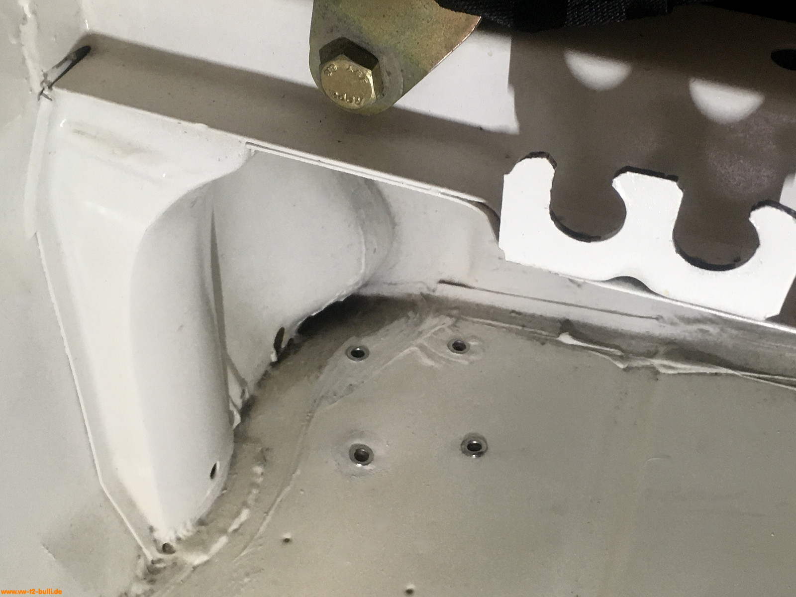

ich wollte unter meinem Fahrersitz unten hinten zur Trennwand etwas montieren.
Dabei musste ich feststellen, dass da unten hinten (bei mir im Reserveradkasten, bei anderen ggf. Durchgang)
ich gar nicht von unterm Bulli ans Blech komme für Kontermuttern (notfalls nehme ich Nietmuttern, aber eher nur ungern).
Da ist ein einfacher Blechkasten ca. 10 cm lang und 5 cm hoch und breit zwischen den Längsträgern für den Heizungsausströmer Richtung Laderaum.
In den Ausströmer habe ich aber eher eine Trichter-V-Form vom Schlauch Richtung breitem Ausströmer ersehen/ertastet?!?!?
Nicht den ganzen Kastenraum - wo ich rein fassen wollte... Ich will da auch nix kaputt stochern bei meiner Forschung :(
Hat mal jemand ergründet, was in dem Kasten ist???

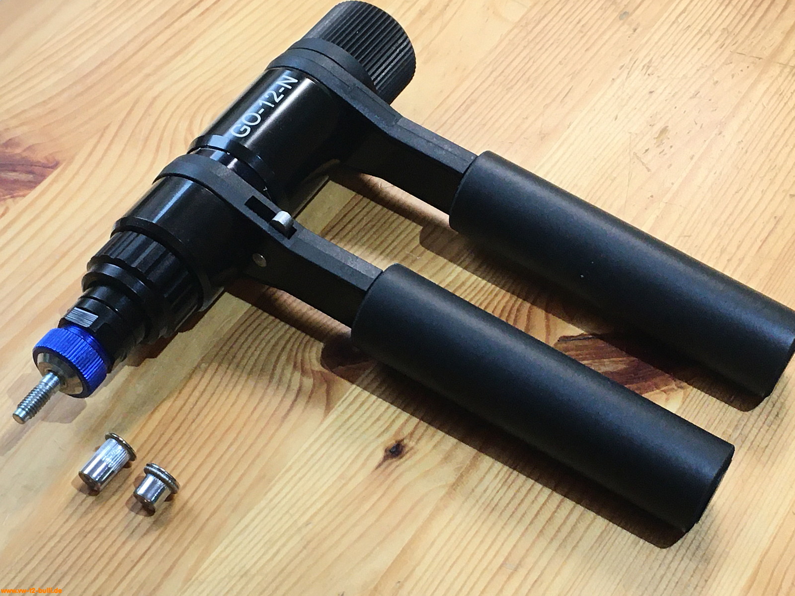

ich habe schon länger die Nietmuttern-Ratsche von Masterfix (MASTERFIX MFX-612) im Einsatz. Die ist sehr wertig gefertigt und erlaubt auch bei sehr beengten Verhältnissen eine Montage. Anders ausgedrückt: Wenn man ein Loch für den Blindniet gebohrt bekommt, dann bekommt man den Niet mit der Ratsche ziemlich sicher auch gesetzt.

Nach etlichen bescheiden Versuchen mit Hausmitteln (Schrauben/Unterlegscheiben/Muttern plus 2 Schraubenschlüsseln, Versuche mit Blech am Schraubstock funktionierten noch) die Nietmuttern zu setzen und dann einigen Stunden der Behebung meiner Stümperei wackelnder Muttern und verbogenen Blechs, habe ich dank Timos Tip ein ähnliches Werkzeug gefunden (GOEBEL GO-12-N, für M5-M12 und optional M3 & M4, unter 130 €) - und heute in 2 min butterweich die 4x M6 Nietmuttern gesetzt... kaum Kraftaufwand, griffige Hebel, Ratschen-ähnlich, auch im kleinen Bauraum nutzbar bei mir weniger 90 Grad Arbeitswinkel und 21cm Werkzeughöhe ... ich glaub mein Bus und anderes bekommt noch 'ne Menge Nietmuttern demnächst... :mrgreen:
Es geht um 'nen Kompressor, der in die freie Ecke soll - neben/hinterm Ersatzrad ist in der Ecke unterm Fahrersitz Platz bei meinem 9-Sitzer.
Leider ist da ein der doppelte Boden durch den Heizluftkasten.
