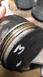

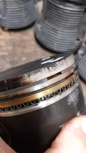

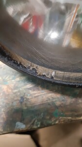

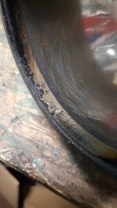

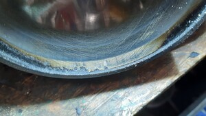

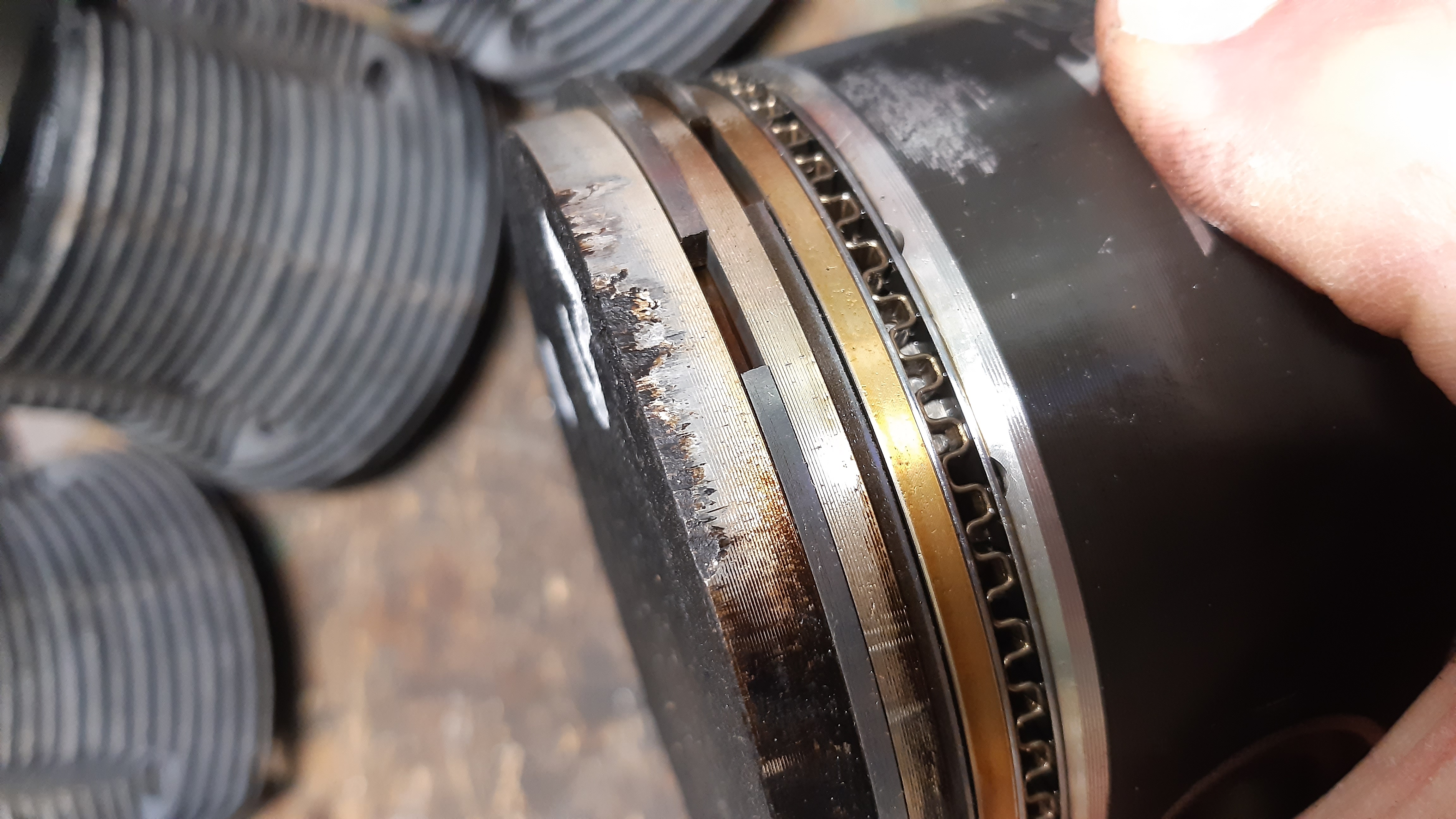

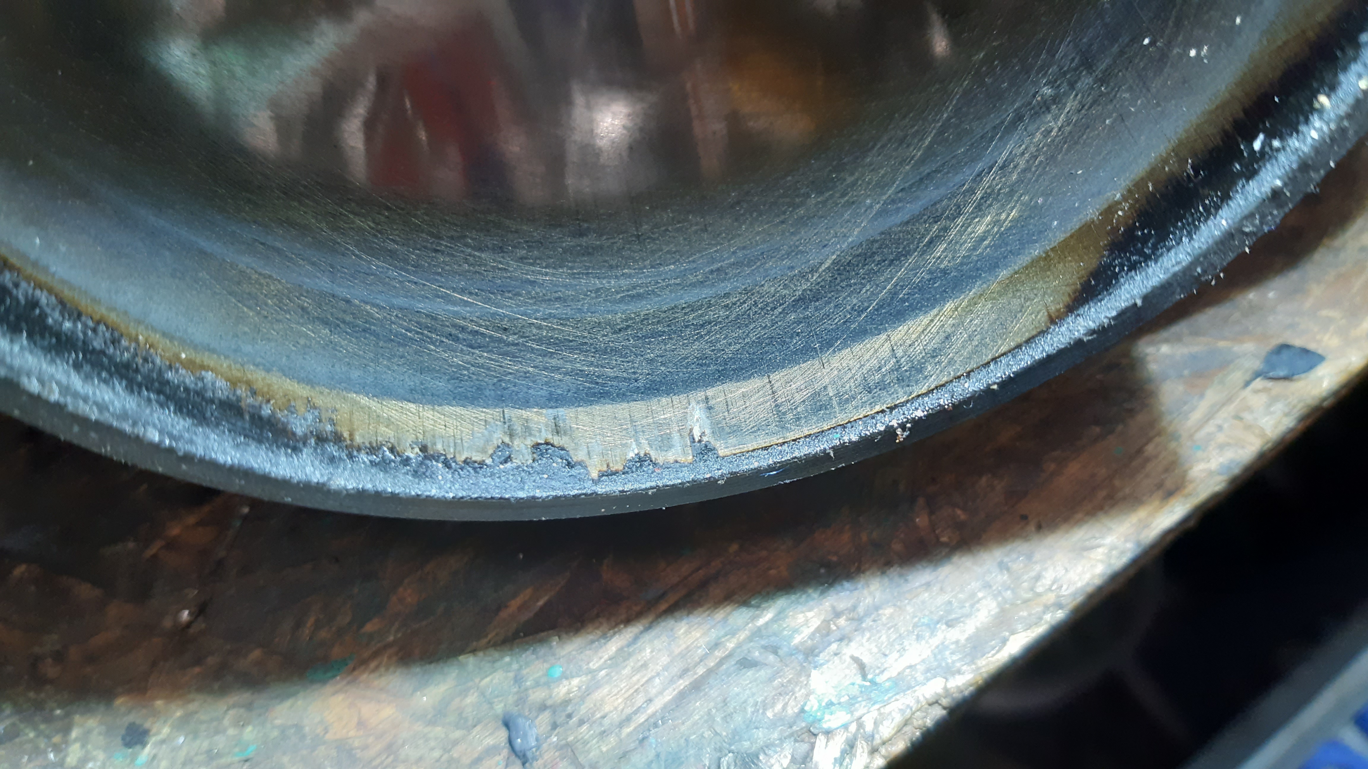

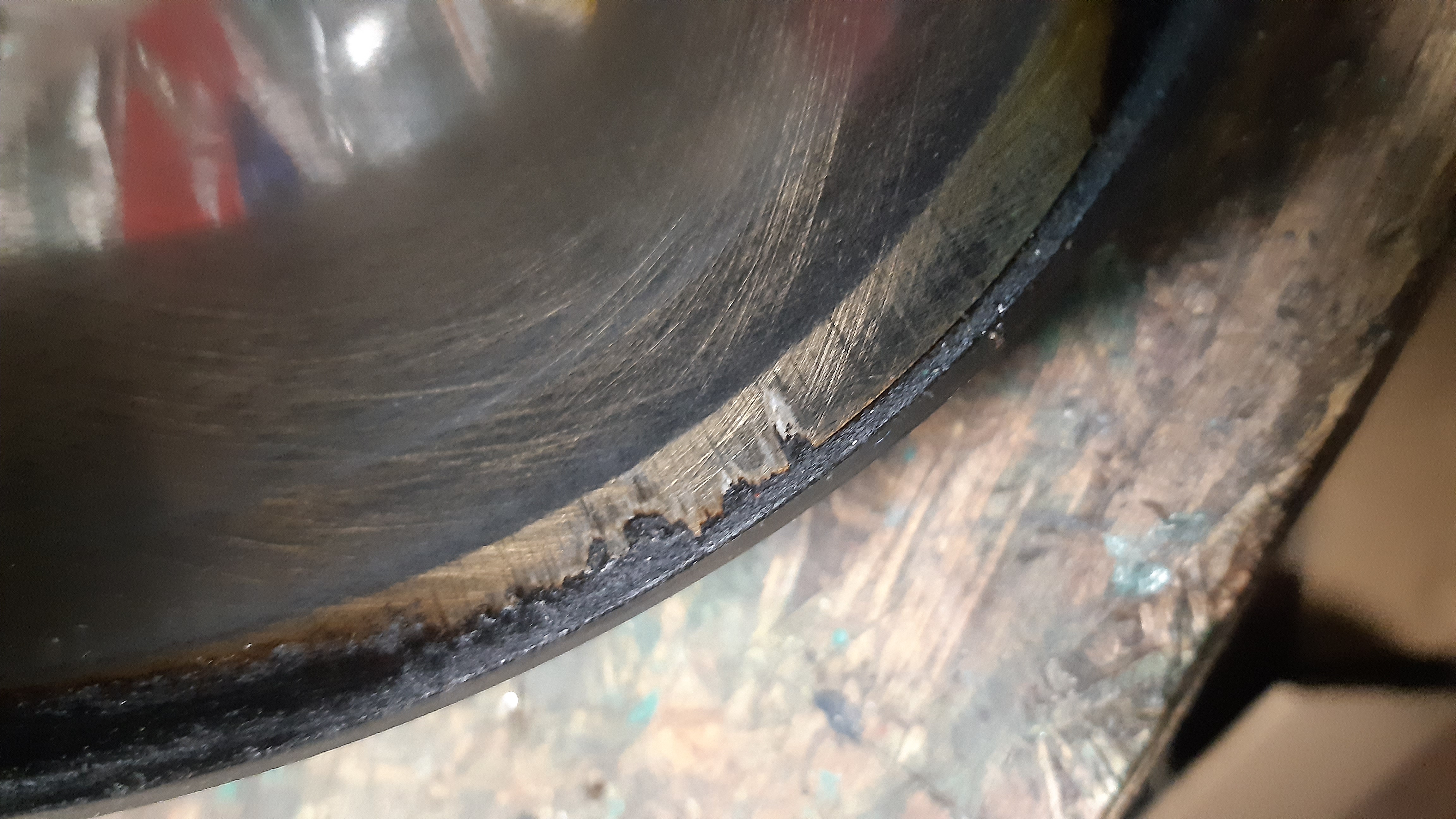

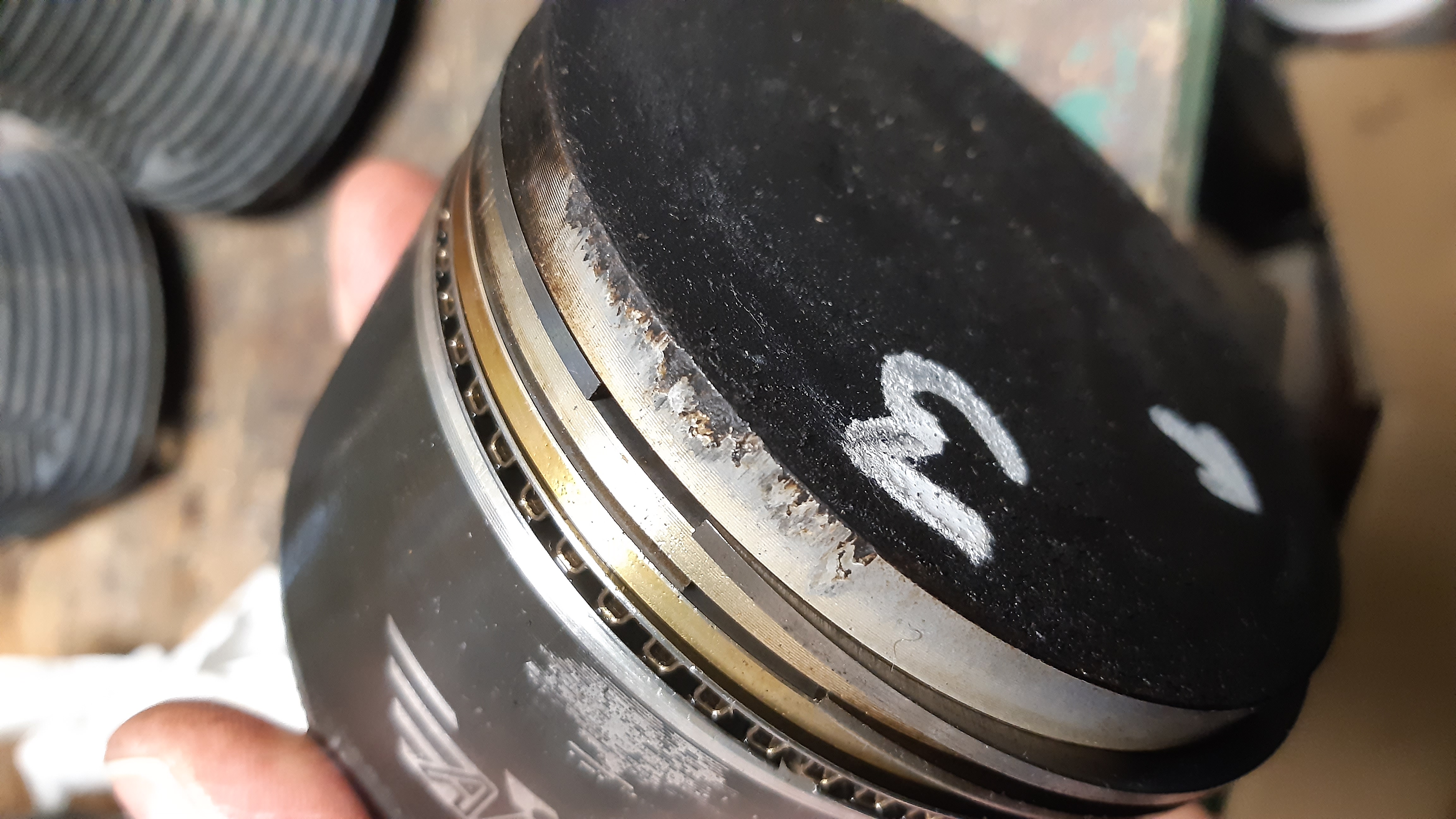

Im Oberen Bereich von Zylinder 3 gibt es Ausbrüche oder Fressspuren.
Am Zylinder finden sich festes Material.
Ich muss dazu sagen das mir beim Zerlegen aufgefallen ist das Zylinder 3 und 4 zu mager gelaufen sind. Warscheinlich Falschluft.
Könnte das die Ursache für den Schaden sein?
Im Kopf ist nichts dergleichen zu finden.

Moin Clas,
.... schöner Mist. Hab ich so allerdings auch noch nicht gesehen.
Was ich dazu wüsste, ist aus diesem Beitrag:
Abschmelzungen 3.4.1
Erosion am Feuersteg 3.4.8
https://www.triumph-spitfire.de/webseit ... haeden.pdf
Die Gummibälge sowie Schellen am Ansauggeweih streiche ich immer mit Vaseline ein, damit beim Anziehen keine Falten geworfen werden.
Die metallenen Dichtungen mit den umlaufenden Sicken, welche auf den Zyl.-Köpfe für die Ansaugkrümmer aufgelegt werden, streiche ich auch immer mit Dirko HT ein. Nach etwas Ablüftezeit montiere ich dann die Teile.
Wenn bei einem Motor mit Zentralvergaser eine ungleiche Verbrennung von der einen zur anderen Zylinderbank festgestellt wird, kommen eigentlich meiner Erfahrung nach nur diese zwei Dichtungen in Frage, und zwar die Gummitülle und die Metalldichtung von der heißeren Bank.

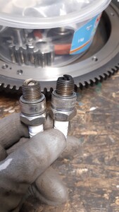

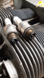

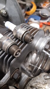

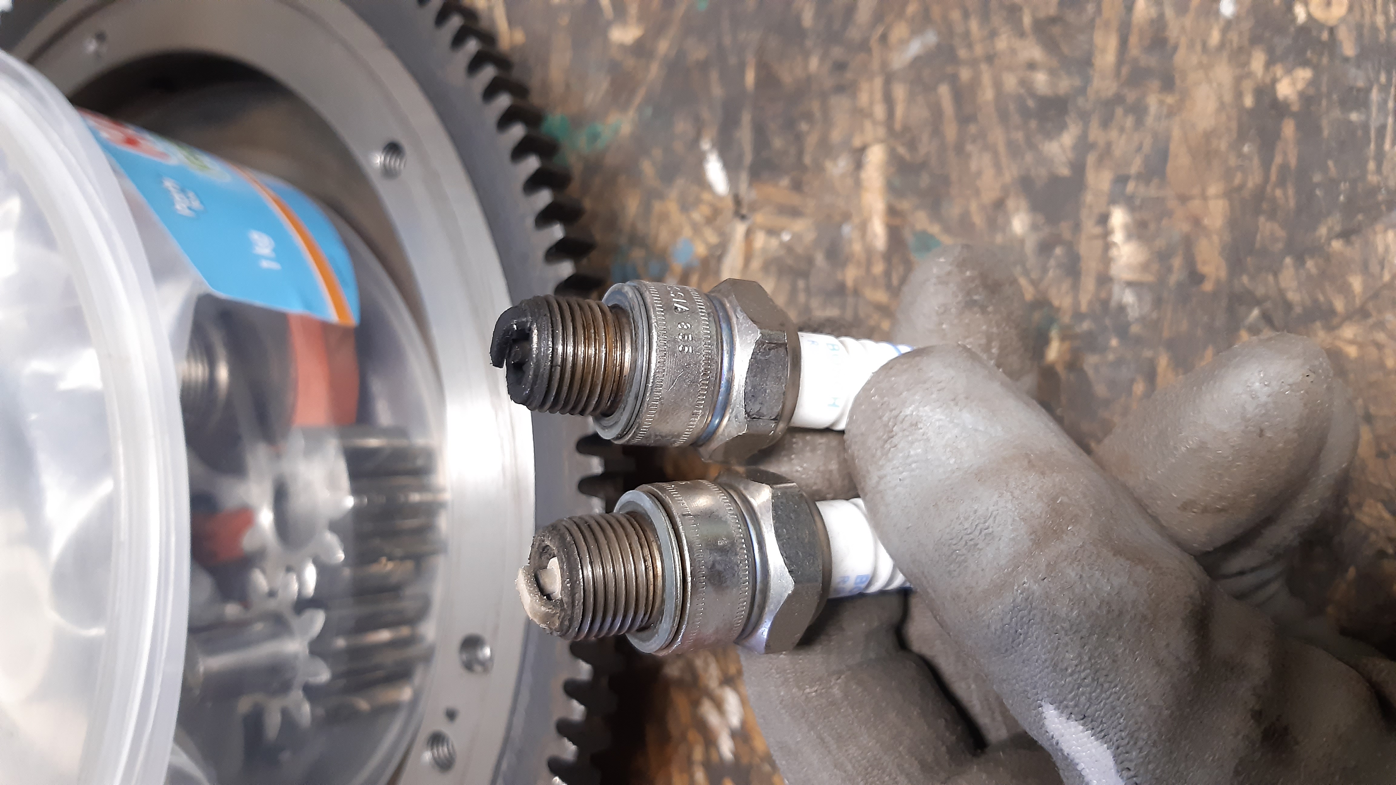

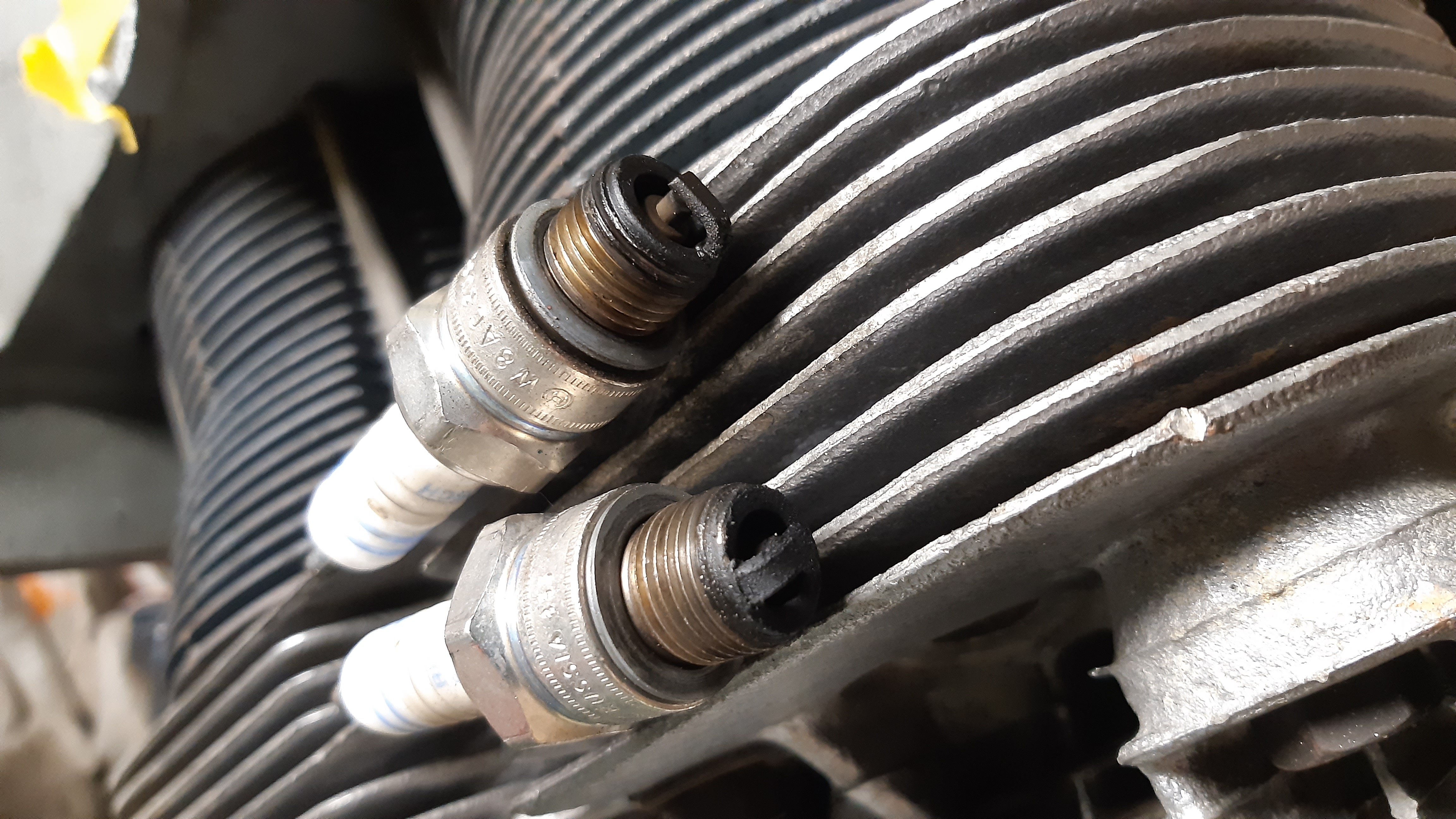

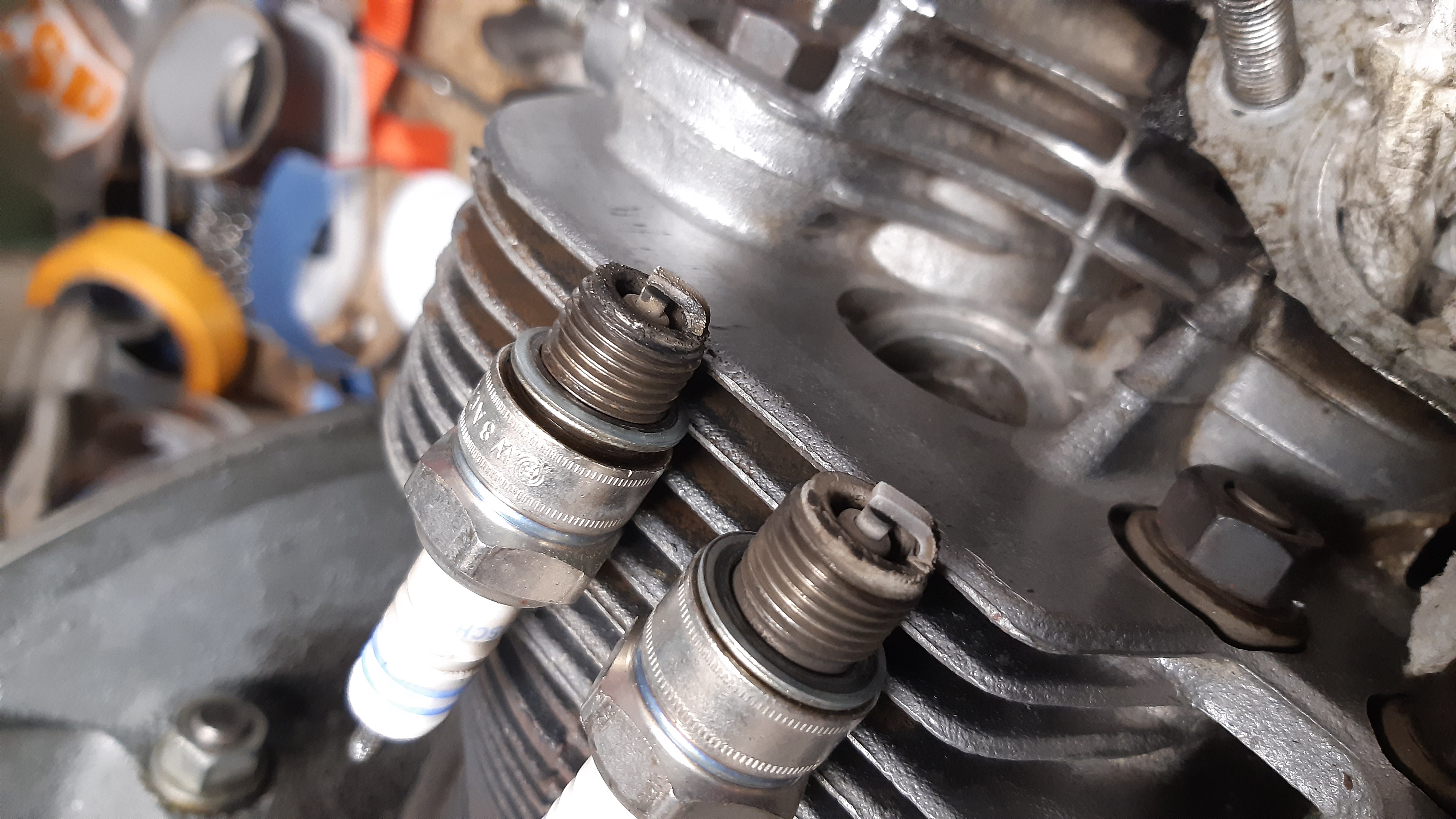

Hat man etwas am Kerzenbild gesehen?

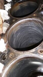

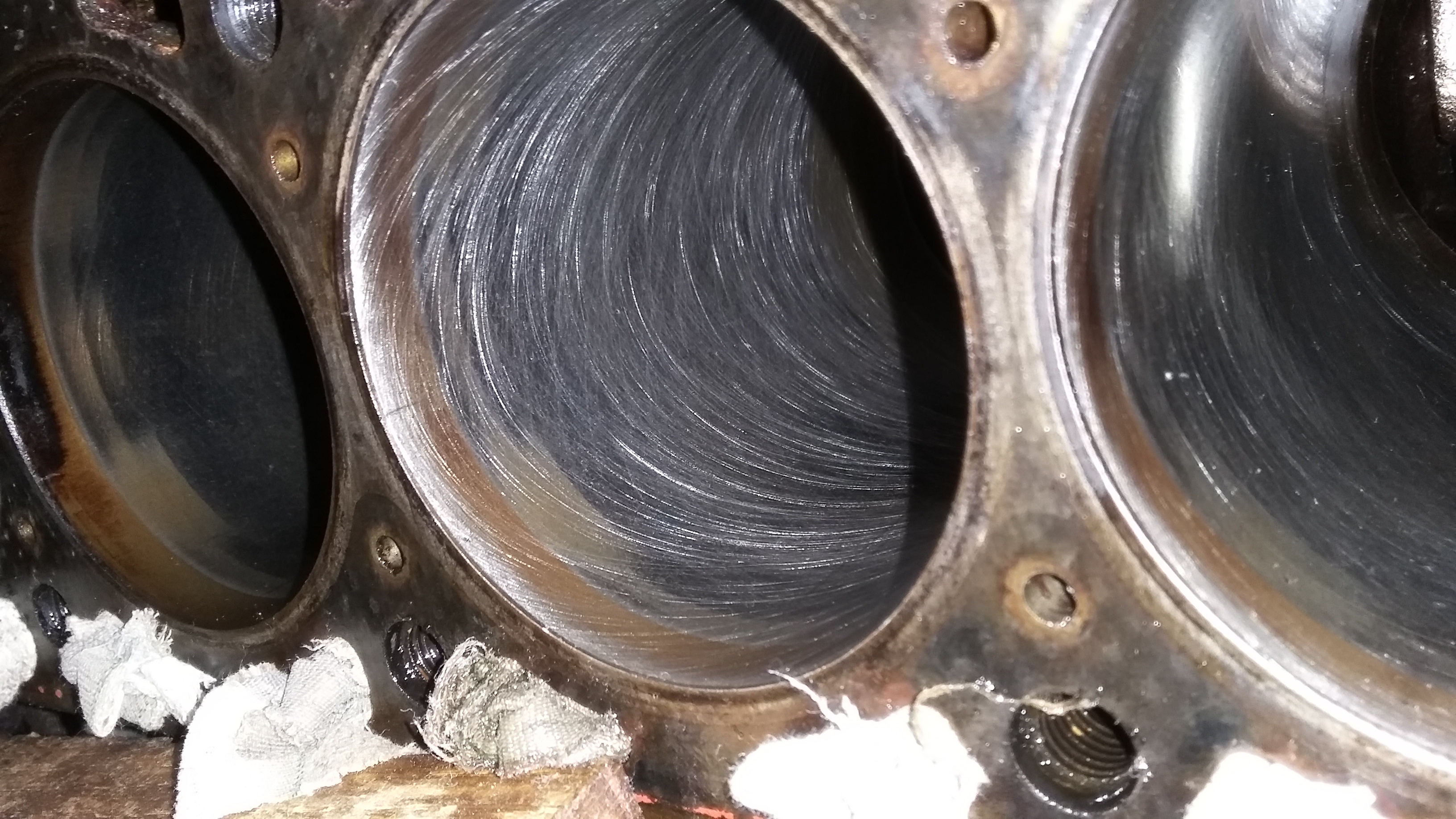

Hi Clas,

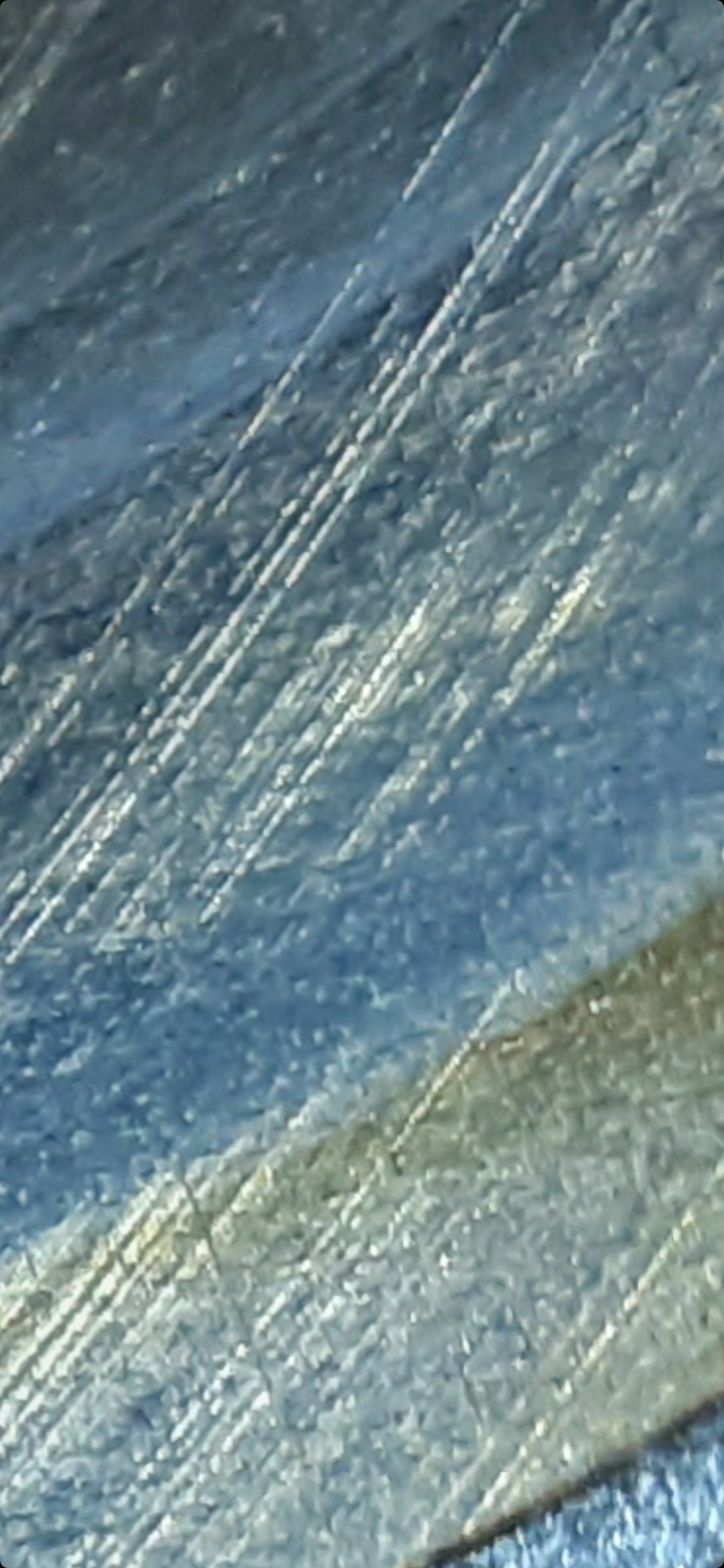

sind die Hohnspuren eigentlich wirklich so weg geschliffen?
In den Zylindern sieht es so aus, als wären die Zylinderwände unterhalb der Kolbenringe komplett weg geschliffen.
Das sollte so auch nicht sein. Oder ist das nur auf den Bildern so extrem zu sehen?

tolles Dokument, vielen Dank für den Link!Norbert*848b hat geschrieben: ↑29.11.2023 16:56 Moin Clas,
https://www.triumph-spitfire.de/webseit ... haeden.pdfHat man etwas am Kerzenbild gesehen?
Das Schadensbild passt laut dem Dokument zur Falschluft und resultierendem Klingeln/Klopfen.

Moin Norbert,
Ja, hat man am Kerzenbild gesehen gesehen.
Das mit der Metalldichtung hatte ich im Auge. Denn der traue ich nicht. habe jetzt Papierdichtungen gekauft die ich dann zusätzlich noch mit Dichtmittel bestreiche.
Die Gummibälge schaue ich mir noch an. Das sind noch die ersten und zeigten beim damilgen Einbau keinen Defekt.
Im ersten Winter hatte ich auch die Kerzen angeschaut, da war nix. Scheint irgendwann später aufgetreten zu sein.
Clas

Hi Thomas,
naja, weggeschliffen würde ich jetzt nicht sagen.
Klar trägt das ab und wird etwas spiegelig. Aber die Spuren sind noch deutlich zu erkennen.

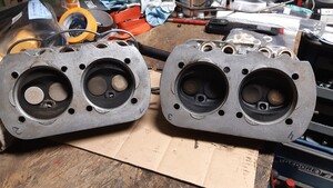

Die Köpfe sind gerade beim Motorenbauer, da ich 3 Einlassventile nicht eingeschliffen bekomme das sie dicht sind.
Da werde ich mit dem Kolben auch mal vorstellig.
Ob ich die Zylinder einmal durchhone muss ich mir einmal überlegen.
Hab ich bei meinem Golf mal selber gemacht
Clas

Die linke Kerze erscheint mir viel zu hell, während mir die rechte zu dunkel aussieht.

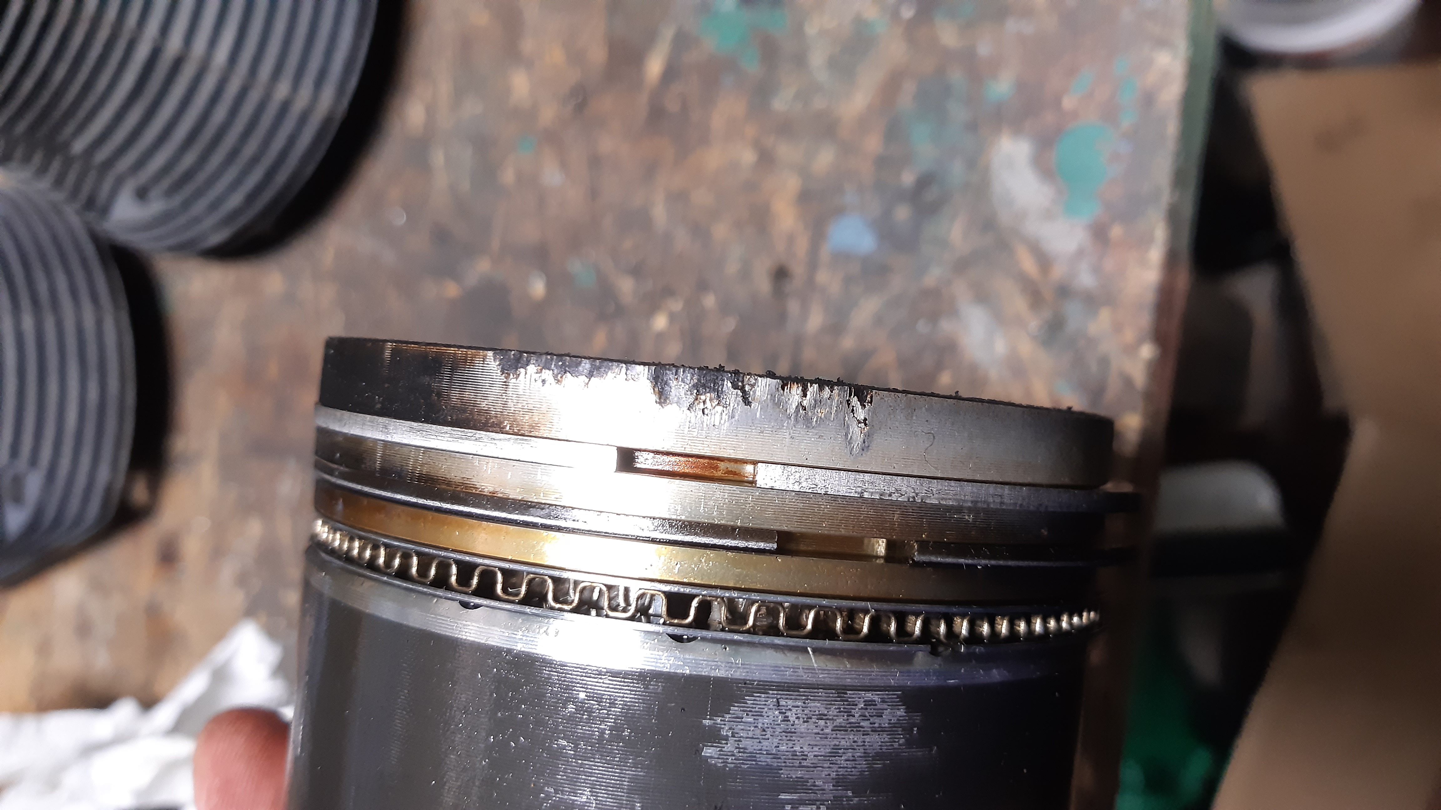

Moin Norbert,
Wenn ich mir das bei meinen wassergkühlten ansehe, gibt es in diesen Bereichen nur Papierdichtungen.

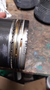

Ich liefere noch Bilder nach:
Zylinder 3 + 4 Zylinder 1+2 Ich habe gerade alle Kolben geputzt und keine weiteren Schäden gefunden.
Auch das Ringstoßspiel gemessen:
Kompressionsring: 0,2mm -> bisschen wenig
Verdichtungsring: 0,45mm -> Mittelmaß
Ölabstreifringe: 0,7mm -> bisschen viel
Die Einschätzungen sind hier bitte als nicht gesichert, sondern als Vermutung wahrzunehmn.
Clas
Was sollte nicht nachhaltig sein?Norbert*848b hat geschrieben: ↑30.11.2023 01:17 Ja, hatte ich selbst auch überlegt gehabt. Weiß aber nicht, wie nachhaltig sich diese Teile verhalten, deshalb hatte ich wieder die metallenen (mit beschriebenen Dichtmittel) verarbeitet gehabt.

Hallo Clas,
da hast Du schon richtig vermutet
Mich wundert das geringe Spiel des 1. Ringes, das ist ungewöhnlich, kleiner als min. Einbaumaß, kann eigentlich nicht sein.
Wenn der Ring winkelrecht im Zylinder sitzt, halte den mal gegen das Licht, ist ein Lichtspalt irgendwo am Durchmesser zu sehen?
Die Ölabstreifer haben noch 0,2mm bis zum Verschleißmaß (dieses bezieht sich allerdings auf die einteiligen originalen Gußabstreifer).
Was mich allgemein interessieren würde,
hast Du die Möglichkeit mittels Subito die Rundheit der Zylinder zu messen?
wie ist die Laufleistung des Motors, wieviel Öl hat er gebraucht, was für ein Kolben\Zylindersatz ist das (Hersteller)?
