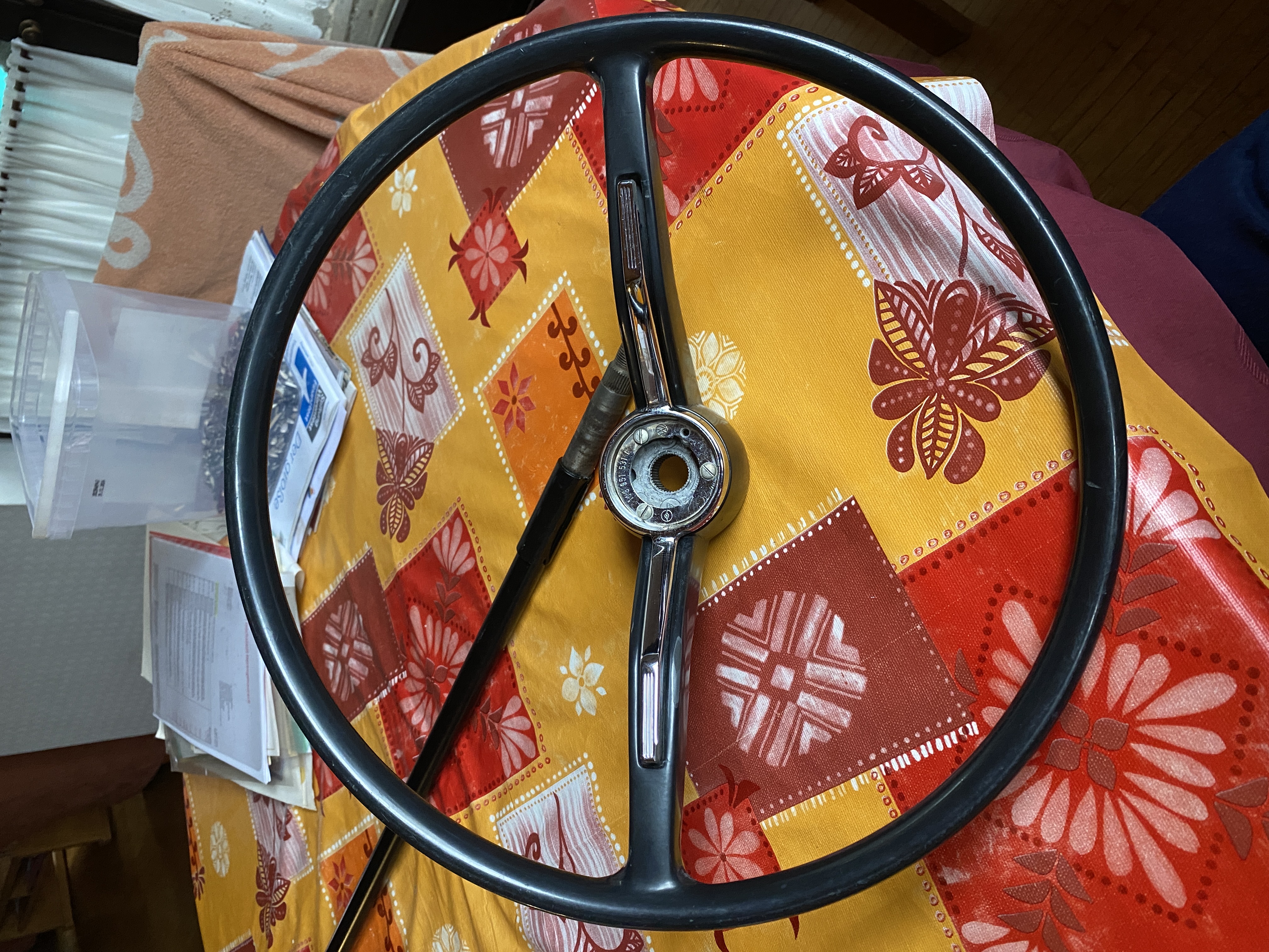

Ich habe ein vermeintliches Käfer Lenkrad und habe heute versucht dies auf meine T2a Bj 1969 Lenkstange zu setzen. Dies hat erstaunlich gut funktioniert und scheint auf den ersten Blick zu passen. Beim ganz genaueren Hinsehen sieht man allerdings das sie Zahnung von Lenkrad und Lenkstange eine andere ist. Dennoch hält das Lenkrad sehr gut und hat KEIN Spiel.
Also passt das Käfer Lenkrad nun oder nicht? 😂🤷🏻‍♂️
Was sagt der TÜV?
Die Käfer Lenkräder sind auch um ein Vielfaches günstiger als die absolut krassen Preise von einem T2a Lenkrad.

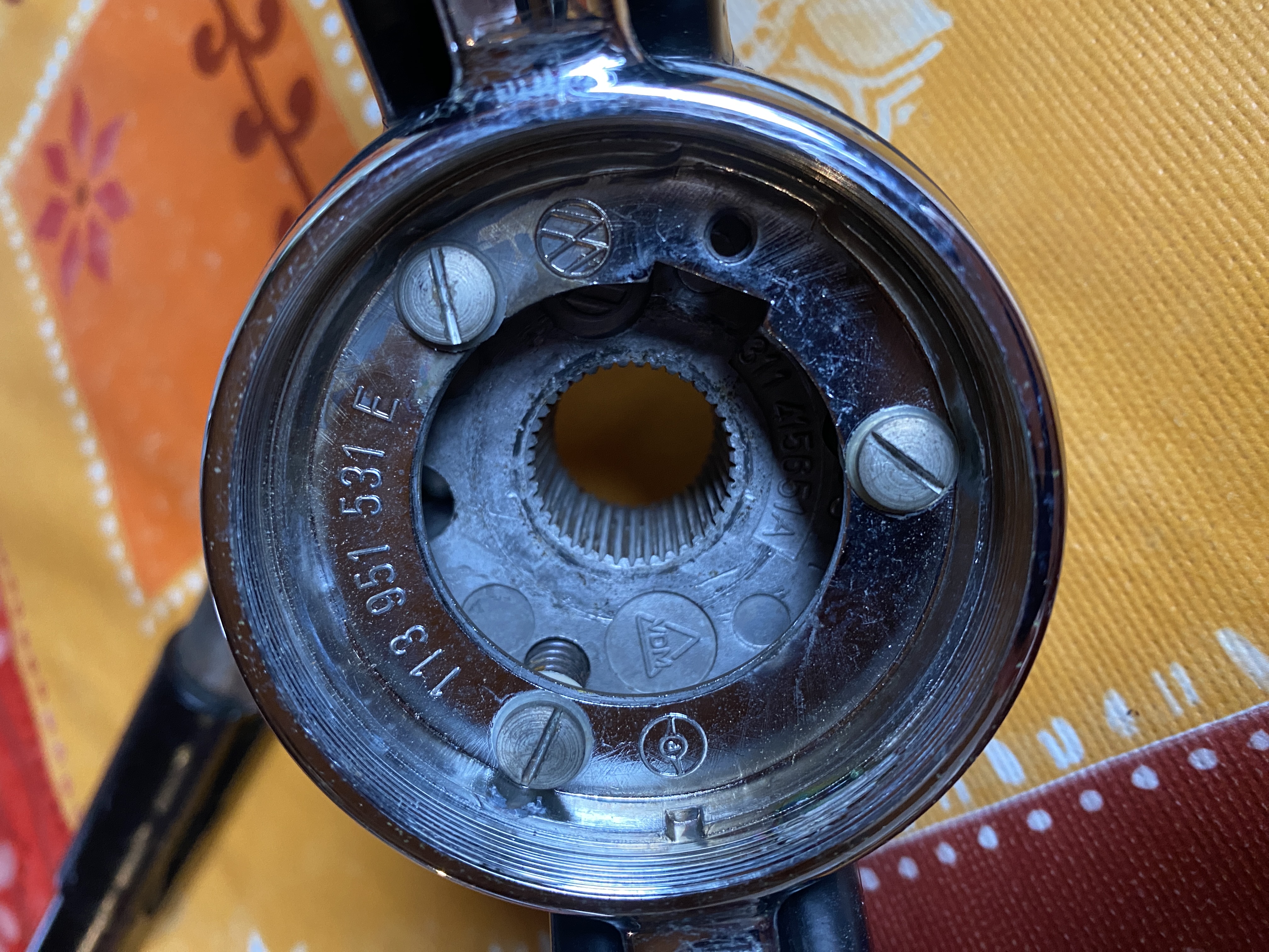

Hier nochmal im Detail

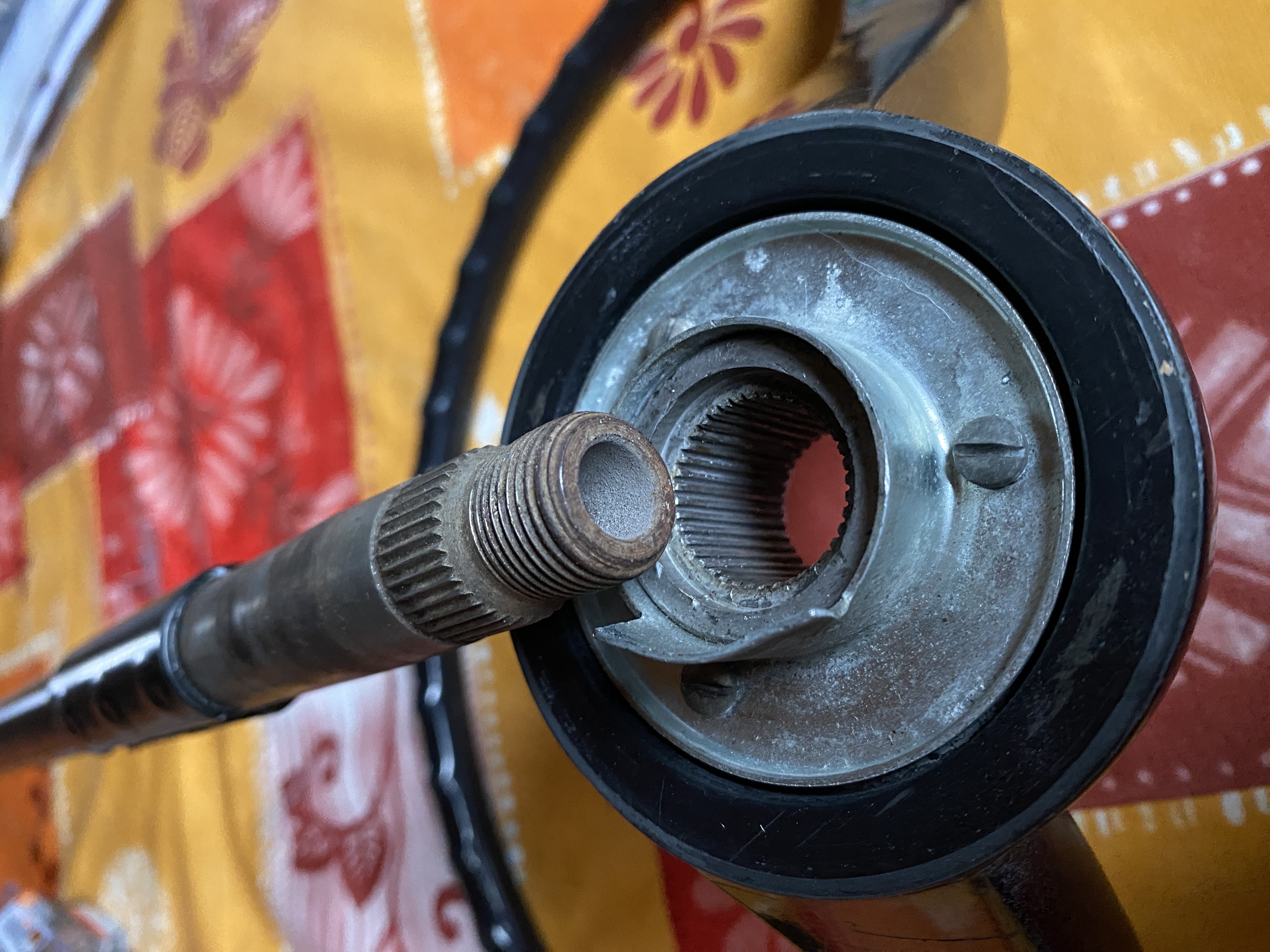

Hier kann man die verschiedene Verzahnung gut sehen

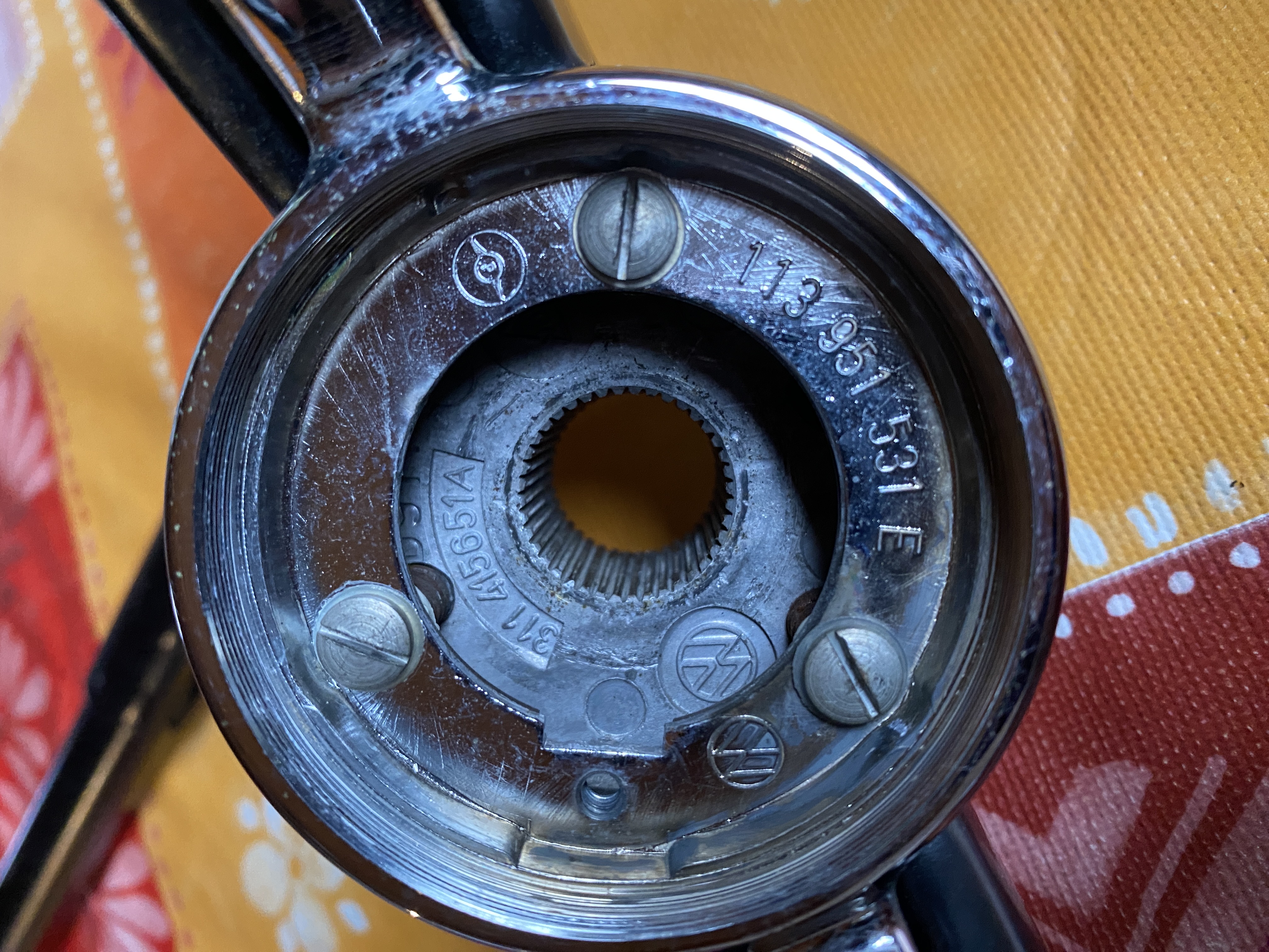

Muss dieser Teil der Lenkstange nicht „Blank“ bleiben?

Das ist die Teilenummer vom Hupenring. Schau mal nach einer anderen. Ich hab das Lenkrad 111415651E hier und es passt nicht.
Mir wäre eine solche Kombination nicht geheuer, wenn auf Passstraßen in den Serpentinen plötzlich das Lenkrad durchrutschen könnte... Aber jeder wie er will.

ich bin kein Lenkrad-Spezialist, sondern Maschinenbauer. Und da ist die Antwort eindeutig: nein!
Wenn die Verzahnungen nicht übereinstimmen, dann sitzen zwangsläufig an einigen Stellen Zahnspitzen auf Zahnspitzen. Das heißt, die beiden Verzahnungen haben nirgendwo eine Chance, ineinanderzugreifen. Die verklemmen sich zwar ein bisschen, aber übertragen im Ernstfall kein Drehmoment. Technisch gesehen ist das nur noch eine kraftschlüssige Verbindung (die sich lockern kann) und keine formschlüssige (die sich auch bei einer lockeren Mutter nicht löst). Aus gutem Grund hat der Konstrukteur beim Lenkrad Formschluss vorgesehen, alles andere ist lebensgefährlich, wenn es mal darauf ankommt.
