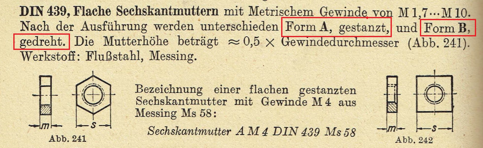

das kann nicht sein, z.B.im Beispiel Sechskantmutter BM10 DIN 439 ist DIN 439 eine flache Sechskantmutter, keine Bundmutter. Form B bei der DIN 439 ist die Bauform mit Fase.Norbert*848b hat geschrieben: ↑02.01.2024 15:42 Moin Avispa,Hhmm, eine direkte Aufschlüsselung ist mir auch nicht bekannt.

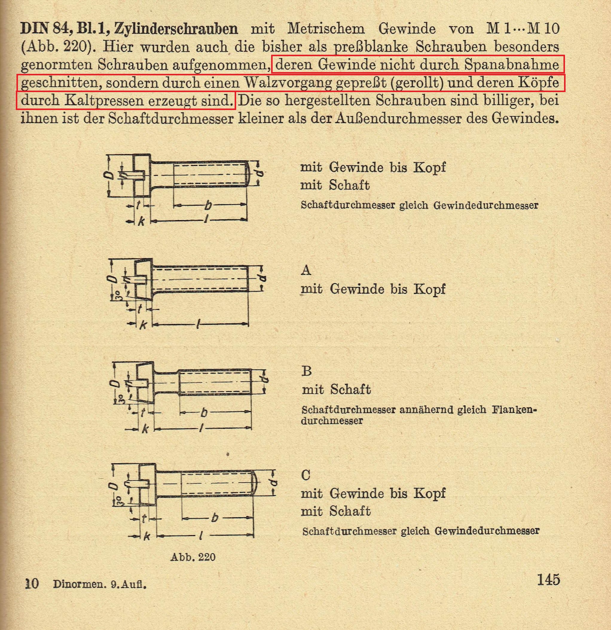

Re: Bezeichnungen Schrauben, Muttern, Nieten, etc.
Das meiste hat Stefan bereits richtig erklärt.
Ich besitze reichlich "Altpapier" zum Thema.
Hier ein Auszug aus: Einführung in die DIN-Normen, Volk u. Wissen von 1948 Das ist natürlich alles veraltet
Form A,B,C bezieht sich darauf, wie die Schraube hergestellt wurde.
Form A und B durch Walzen/Rollen (spanlos hergestellt) und Form C "gedrehte Ausführung" (spanend hergestellt).
... und hier noch etwas zur DIN 439 .

Das World Wide Web treibt schon merkwürdige Blüten und ich werde ab und zu das Gefühl nicht los, die Weisheit der Welt wir mit uns aussterben.
Die DIN 63 ist (war) eine Senkschraube mit kleinem Kopf
Die DIN 87 ist (war) eine Senkschraube mit großem Kopf
Die DIN 91 ist (war) eine Linsensenkschraube mit kleinem Kopf
Die DIN 88 ist (war) eine Linsensenkschraube mit großem Kopf
usw. ...
Die Form A,B und C hat nichts mit der Kopfform zu tun und verhält sich so, wie bereits oben erklärt.
