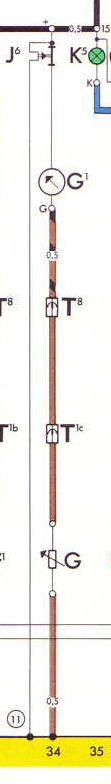

Das Erdungskabel vom Tankfühler wird oben angeschraubt und reicht eher nicht bis ins Radhaus:
Das andere Kabel hat einen Flachstecker-Verbinder T1c im Tankraum geschützt liegend -
und durch Gummimuffe und schwarzen PVC Schlauch in den Hauptkabelbaum zwischen vorn&hinten im Radhaus hinzufindend:
Viel Erfolg,
Ich glaub das müsste bei Friso deutschen T2 aber gelb-schwarz sein wie bei meinem siehe auch https://www.vw-t2-bulli.de/de-wiring.html,Tanjas&Thomas_T2b hat geschrieben: ↑05.01.2024 10:42da hast du das Kabel vom Heizungsgebläse erwischt
nicht wie in den späten US Modellen ab 1976 braun.

das gelb-schwarze ist aber das Kabel was vom Relais geschaltet direkt zum Lüfter geht. Ich glaube Thomas meint das Kabel was das Relais selber schaltet. Das wäre dann aber braun-weiß und befindet sich hinterm Armaturenbrett.
Eigentlich ist es auch egal... einigen wir uns darauf das es vermutlich das falsche Kabel (nämlich geschaltete Masse) ist und nicht das Kabel zum Tankgeber.
@Friso prüfe bitte nochmal welches Kabel du genau genommen hast. Das Kabel vom Tankgeber kommend ist braun. Ab dem Stecker hinter dem Armaturenbrett ist es lauf Schaltplan braun/schwarz. Und bitte aufpassen. Wenn du die Anzeige zwischen 12V und direkt Masse legst brennt diese durch und ist hin. Sie bekommt eine gepulste Spannung über das kleine Kästchen welches neben der Anzeige hinten an den Armaturenträger montiert ist.
