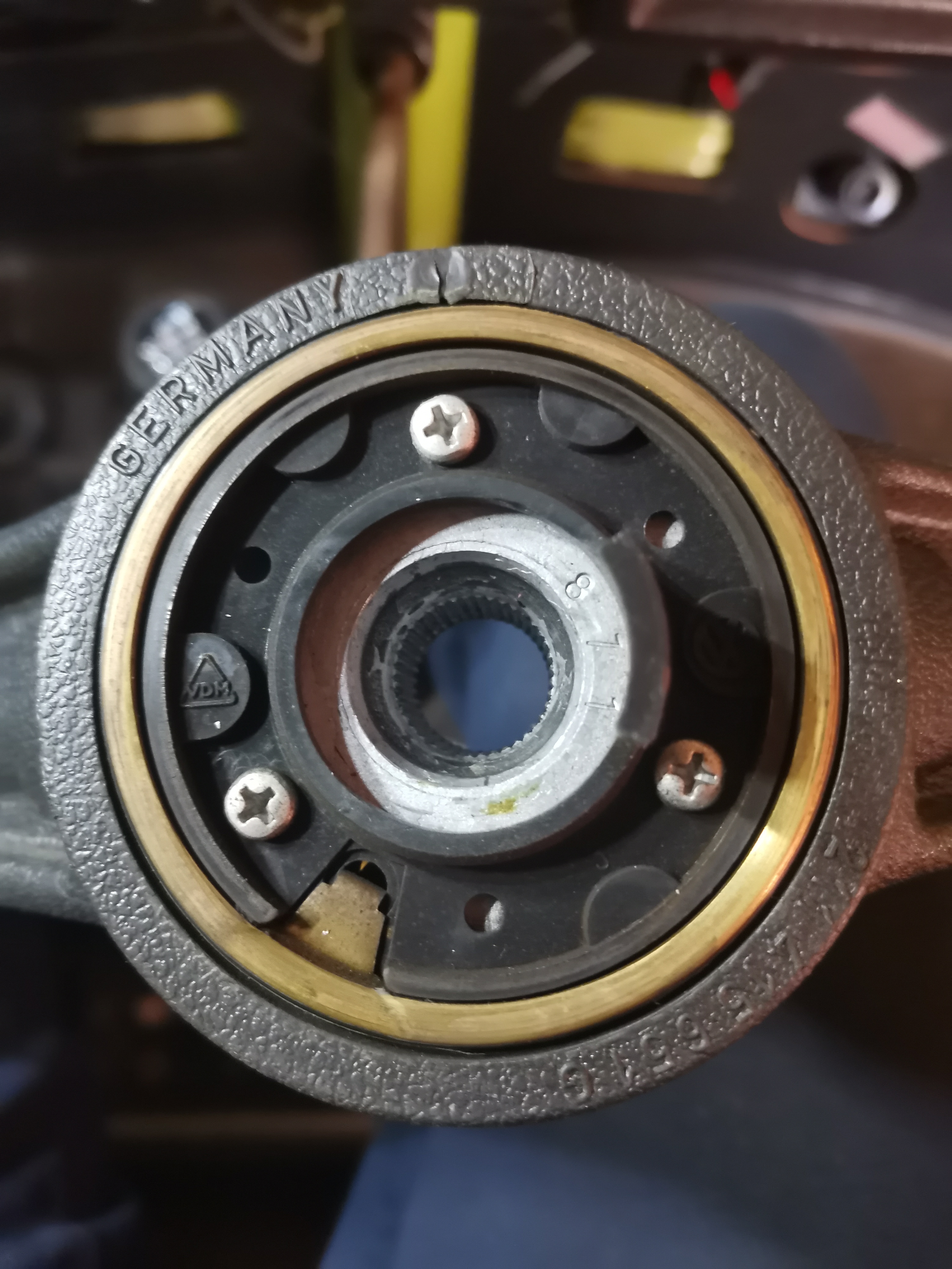

Der Schleifkontakt für die Hupe ist durchgescheuert, der Ring ist gut
Der Kontakt sitzt auf dem Blinkerhebelträger und ist aufgenietet
Hat jemand das schon mal repariert oder muss das Alles neu?

Die Feder für die Blinkerrückstellung fehlt bei dir auch. Ich glaube ich würde es mal mit einem günstigen Ersatzteil probieren, z. B.

Sorry die habe ich ausgebaut, ich dachte die Halterung geht dann besser raus.

ja, das kann man reparieren. Ich hatte das Problem unterwegs und habe einfach ein kleines gebogenes Stück Messingblech über die Stelle gelötet, die durchgescheuert war. Das hat 100.000 km gehalten, aber jetzt ist dieses Blech auch durch und ich werde wohl die Prodedur wiederholen müssen. Schau dir den Messingring ganz genau an, denn das Durchscheuern der Feder ist an meinem nicht spurlos vorübergegangen. Ich überlege, den gesamten Rückstellring zu erneuern (hängt nur an drei Schrauben), habe aber noch keinen Händler gefunden.
So sah das seinerzeit aus: Schöne Grüße

Das ist die korrekte Lösung
