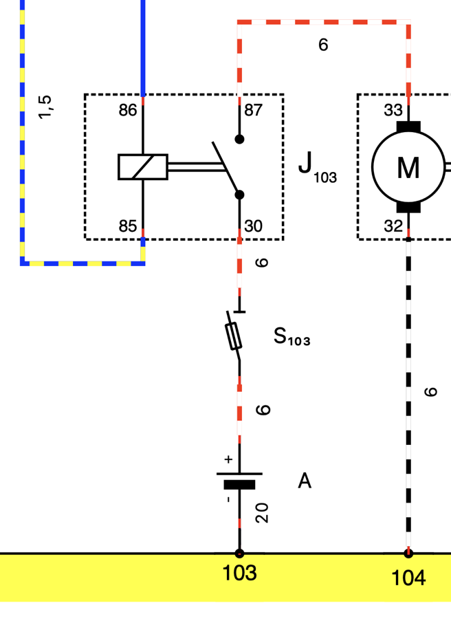

Hallo Wolfgang,
ja, an Graphiktools und PowerPoint & Co war ich auch schon dran mit mäßigem Erfolg..
So sieht das derzeit bei mir aus - Relais steuert einen Motor:
(Bauteile als xml gespeichert mit Anschlußpunkten und Infofeldern,
Kabel lassen sich von Anschluß zu Anschluß ziehen mit Farben auch mehrfarbig und Kabelinfos,
Listen lassen sich auch ausspucken über die Bauteile und deren Infos, ...)
