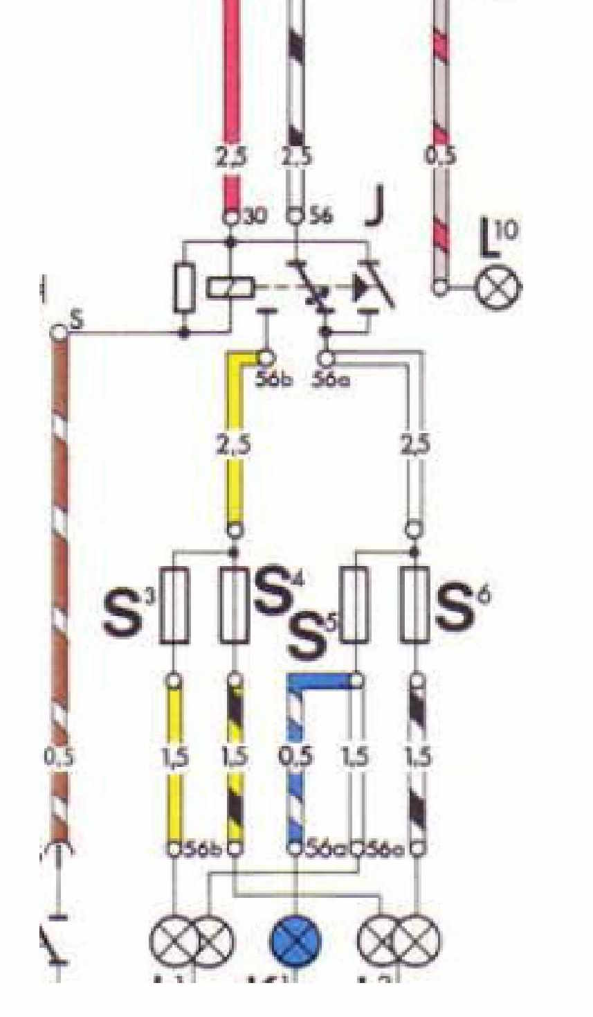

bei meinem T2b funktioniert die Lichthupe nicht. Die Fernlichtfunktion bei eingeschaltetem Abblendlicht funktioniert einwandfrei. Die Sicherungen sind alle intakt.
Leider komme ich mit dem Schaltplan dem Fehler auch nicht auf die Spur. Hat jemand sowas schonmal gehabt? Übersehe ich da was?

@Norbert: Mein Fahrzeug ist ein deutscher Wagen und seitdem ich den Wagen habe,hat die Lichthupe noch nie funktioniert.
Allerdings ist das Kabel von Klemme 30, welches vom Lichtschalter kommt, nicht angeschlossen.
Nach Schaltplan im Etzold muß das aif Sicherung 8. Ich kann mir allerdings nicht vorstellen, daß das mit der Lichthupe zu tun hat.

Ich alleine hab schon 7 unterschiedliche Versionen Etzold in meiner Sammlung - könnte jetzt nicht sagen welchen Stromlaufplan Du nutzt.
Lies Dir nochmal die Anleitung durch und vergleiche es mit einem (VW) Stromlaufplan... https://www.vw-t2-bulli.de/de-wiring.html
Das Relais bekommt Saft vom Lichtschalter 56 und S30 - wenn Lichtschalter aus, kann es bei Dir also gar nicht Lichthupen - finde den Fehler
Geht bei VW aber auch ungesichert an S9 (Achtung, korrekte Seite beachten) - welche dort verbunden ist über eine Brücke mit S8.

Moin Friso,
Das Lichtrelais bekommt Klemme 30 von der Si 9 vom unabgesicherten Teil (und zwar dort, wo die Brücke nach Si 8 geht).
Bei den mir bekannten Schaltplänen hab ich das eigentlich immer so vorgefunden. 30 wird beim ziehen des Lenkstockschalters direkt auf 56a (Fernlicht) geschaltet.
... und das geht immer, selbst bei Zündung aus.
Hmm, da bist Du im Schaltplan wohl abgerutscht.

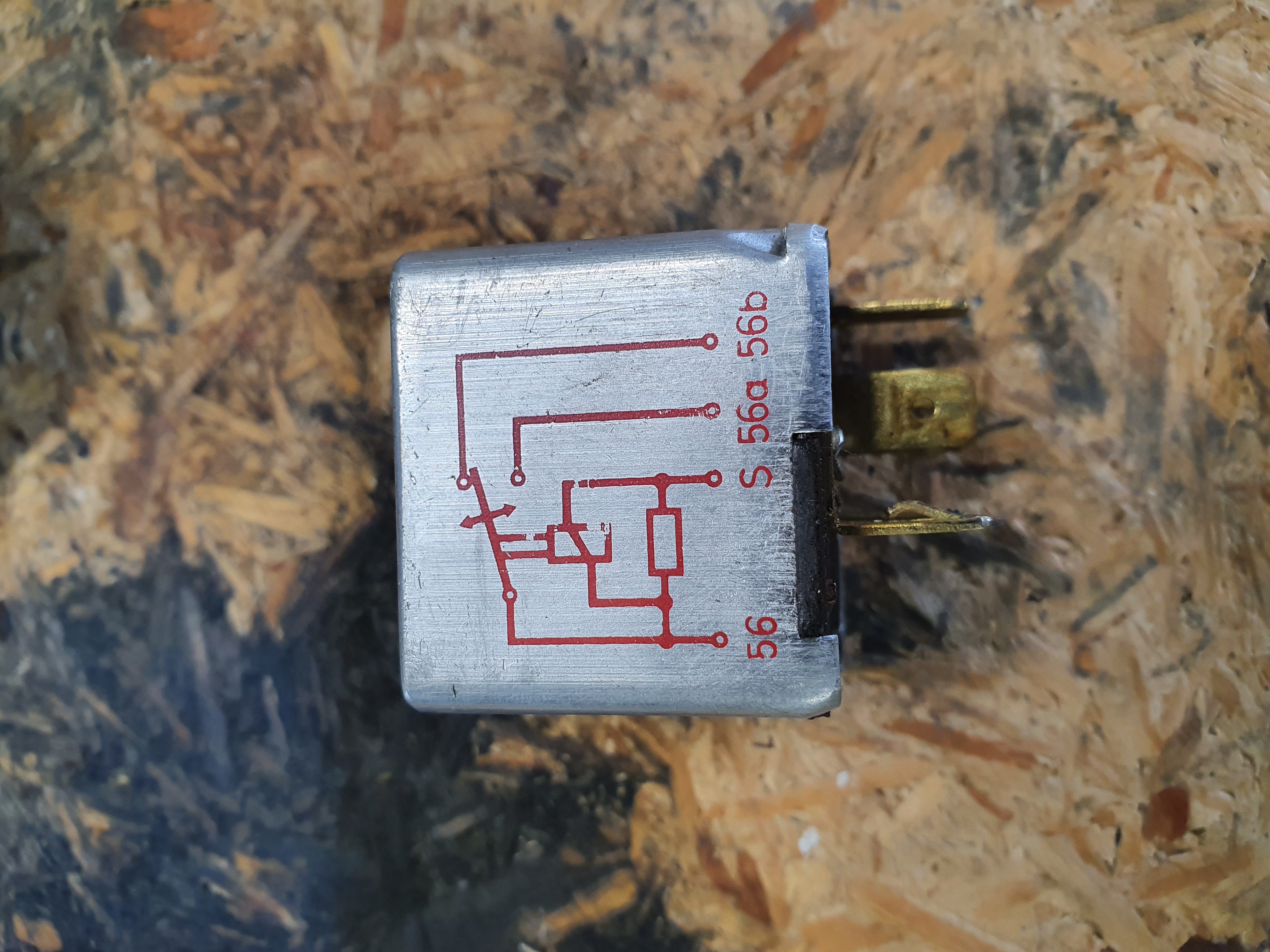

ich hab den Quatsch mal auseinander genommen.
Es sieht so aus, als wäre das falsche Relais drin. Die Klemme 30 ist im Relais nicht aufgelegt.

Moin Friso,
Verbaut ist das 411941583C (Abblendlicht ohne Lichthupe).
Händlerbeispiel: https://www.wagenteile.de/shop_de/94158 ... 1583c.html
Du brauchst 111941583 bzw. 411941583B (Relais 12V Abblendlicht und Lichthupe).
Händlerbeispiel: https://www.wagenteile.de/shop_de/94158 ... 41583.html
Müsstest Du dann auch noch nachrüsten.

es lichthupt wieder.
Es war schlicht und einfach das falsche Relaisverbaut. Alles andere war wie es soll.
