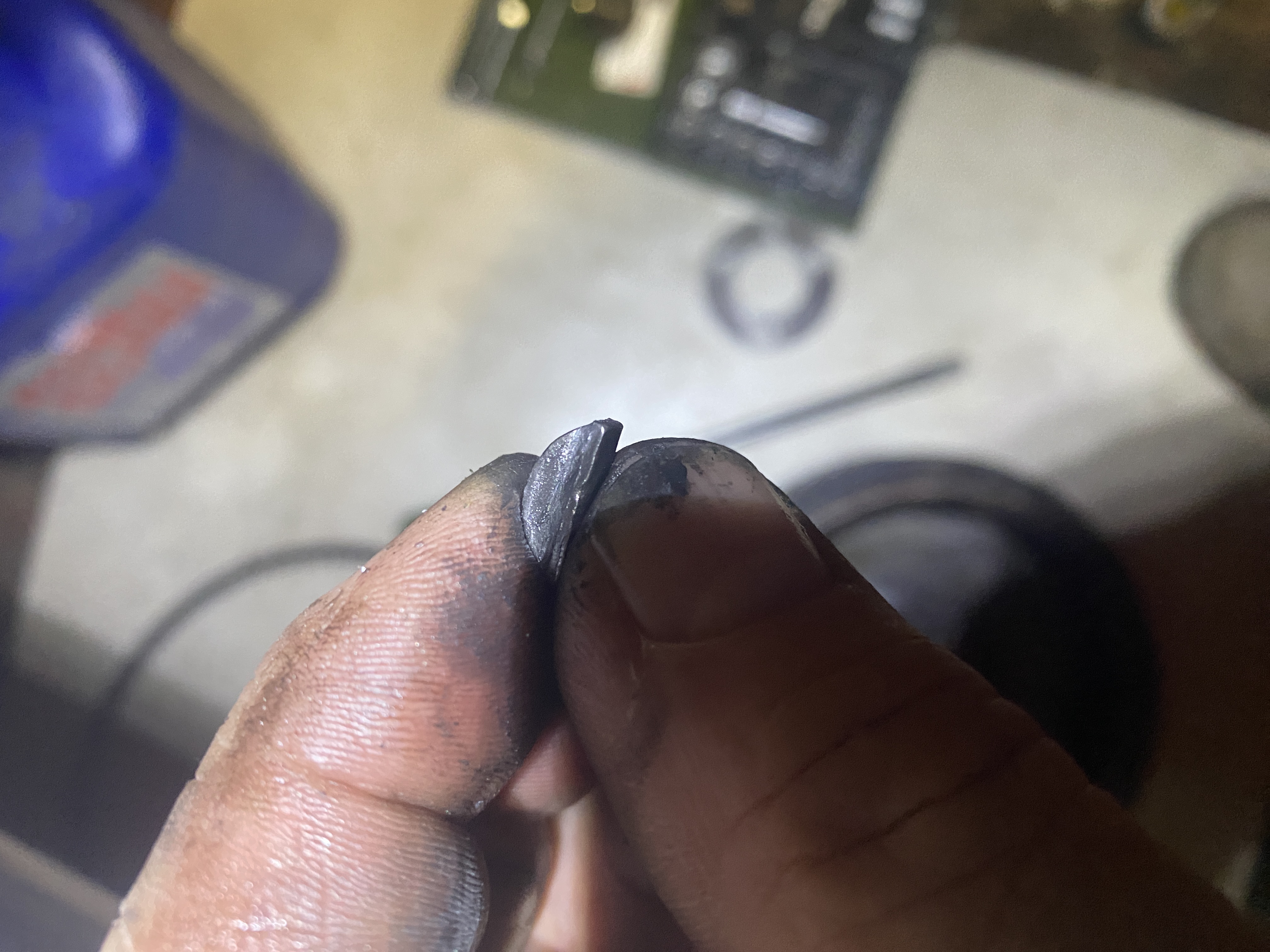

Re: Motorschade/ Lagerschaden???
Moin
nachdem ich das Lüfterrad abgebaut habe hört sich das viel schlimmer an.
Der Motor macht selbst im Standgas schon Geräusche
https://www.youtube.com/shorts/N32o5lsfOtU
Der Anschluss an die Kurbelwelle und der Keil sehen auch nicht gut aus
Gruß Jürgen
Gruß Jürgen
Das klingt wirklich nicht gut. Ändert sich das Geräusch wenn du die Kupplung trittst?
Mein Tip:
Die Schwungscheibe hat sich gelöst!
Nicht mehr laufen lassen! Du wirst den Motor eh ausbauen müssen!
Wenn’s beschissen läuft, hat’s die KW tordiert.
Hoffentlich ist´s nicht so schlimm…
Viel Erfolg!
Hubertus
Viel Erfolg!
Hubertus
Hi Jürgen,
das sieht alles komisch aus. Und ich kann gerade auch nicht nachvollziehen, warum dir das Öl nicht aus dem Motor entgegen Läuft, wenn der Halter vom Lüfterrad nicht montiert ist.
Und hast du überhaupt Öldruck? Leuchtet die Öldrucklampe bei Zündung an und geht dann auch aus?
Ich kann hier auch nur sagen:
Sofort Motor raus und mal das Schwungrad kontrollieren, ob das noch fest ist. Das klingt gruselig.
…… schau dir das in Ruhe mal an und versuche herauszufinden was da passiert ist!Jürgen hat geschrieben: ↑20.02.2024 00:30 Moin
Der Motor macht selbst im Standgas schon Geräusche![]()
Gruß Jürgen
Ohne die lüfterradnabe Stimmt jetzt natürlich dein axialspiel überhaupt nicht mehr!!!!!!!!
Die Kurbelwelle schwingt hin und her und wird langsam aber sicher den lagerstuhl des bundlagers zerstören !!!!! Du solltest das nicht mehr laufen lassen!!!!!!!
Die Geräusche könnten jetzt daher kommen ….
…. An deiner Stelle würde ich da mal reinsehen und messen!!
