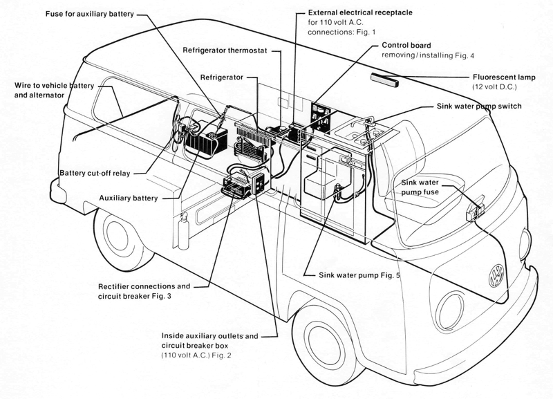

Die US/Canadische Anleitung kennst Du? Elektrik hinten ab Kapitel 97 -
Kabelquerschnitte eher moderat klein mit nur 2.5qmm zwischen den Batterien A und A1. :shock:
Pluspol vermute ich anhand der Kabeln normal gespiegelt nach vorne.

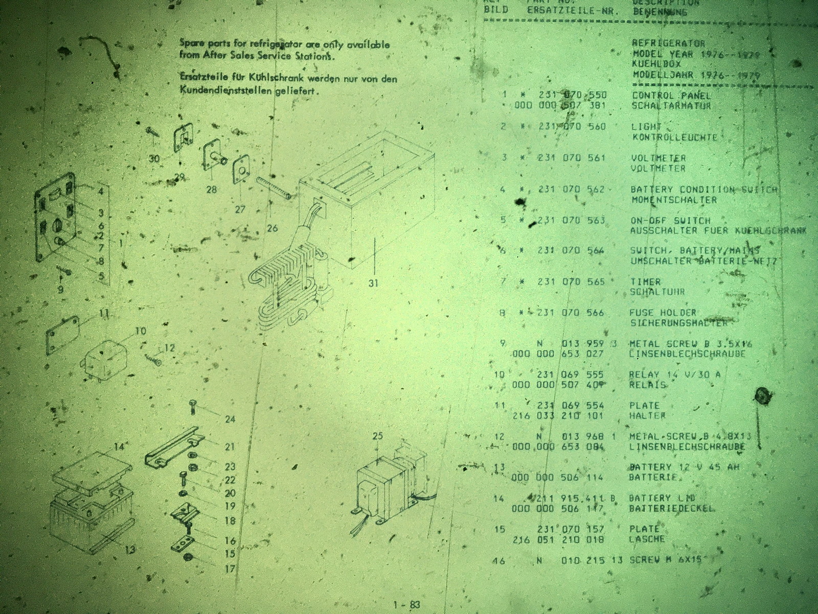

Eine detaillierte Anleitung für Deutschland kenne ich leider nicht - nur die Mikrofilme...
da steht aber nix zur Montage oder Verkabelung, aber Batteriehalter, Batterie nur 45 Ah (ich hab da 95 Ah), Relais 30 A (ich hab da 120 A):

PS: Etwas von Thema weg, weil ich es auf der ersten Grafik gesehen habe: Wo kommt man denn auf der linken Seite mit den 12V nach vorne? Gibt es da eine vorhandene Durchführung zum Innenraum?

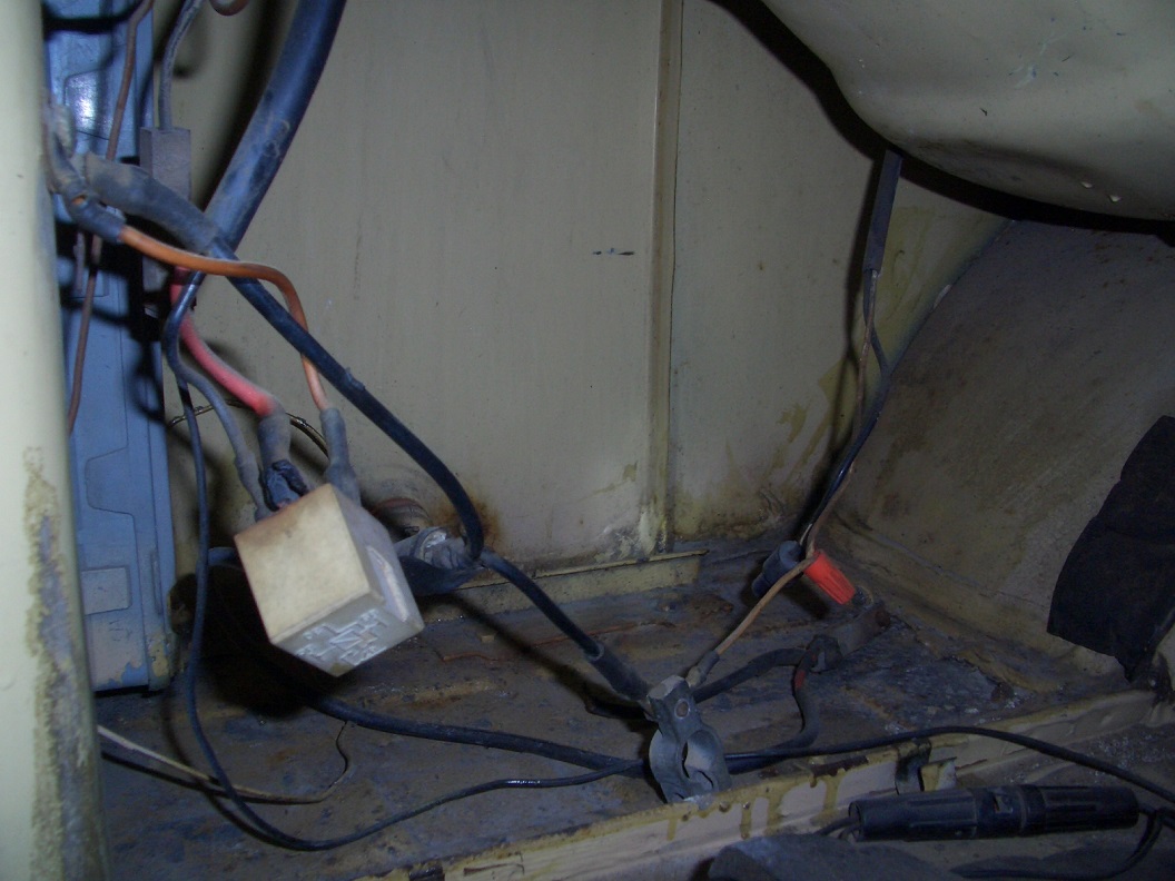

2. Masse wird einmal hinter dem Trennrelais und einmal über die Steckdose gelegt - ein "Masseband" wie bei der Starterbatterie gibt es da nicht...
3. Über der Motorraumklappe, quasi da wo auch die Tankentlüftung verlegt ist - da sollten Metalllaschen zum festklemmen sein...

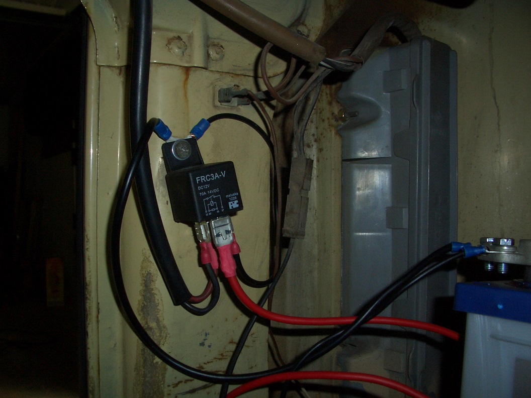

4. Gute frage meins war zu verkohlt, hab jetzt ein normales 70A Trennrelais verbaut...

Oliver HH hat geschrieben: 25.02.2024 12:23 PS: Etwas von Thema weg, weil ich es auf der ersten Grafik gesehen habe: Wo kommt man denn auf der linken Seite mit den 12V nach vorne? Gibt es da eine vorhandene Durchführung zum Innenraum?
Das Kabel geht am Mitteldurchgang in die Sitzkonsole am Bremsflüssigkeitsbehälter vorbei unter der Fußmatte zum Sicherungskasten. Dafür gibt es zwei Löcher in der Sitzkonsole...

Das Trennrelais werde ich am originalen Platz zwischen linkem Rücklicht und Motorklappe montieren. Sicherungen werden nicht vergessen und direkt hinter der Starter und Zweitbatterie gesetzt. Kabelführung parallel zum Strang zur linken Rückleuchte.

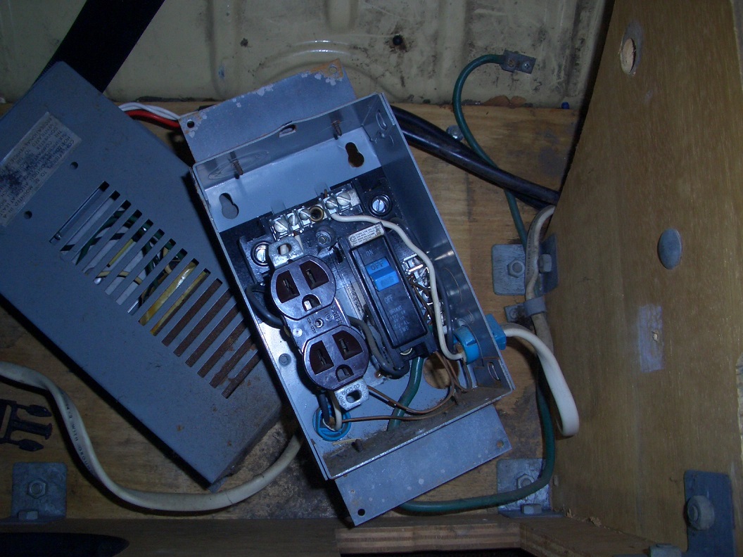

Dito bei mir ist das auch alles unter der Rückbank, wobei der Wechselrichter bei mir ein Ladegerät ist… Bild
Ich würde drauf achten, wie warm die Geräte werden und das für entsprechende Frischluftzufuhr gesorgt werden kann… da ist der Platz unter der Rückbank eigentlich ideal…
