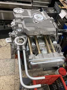

Re: VW T2b, Motor CJ, Sandwichthermostat
Hallo Friso,
ich fahre seit Jahren den TFA von Riechert.
Tolles Teil, funktioniert einwandfrei.
Es gibt so etwas ähnliches auch von "BAT-Motorsport"
ARTIKEL-NR.: R14-62
Externer Filterhalter/Relocationadapter mit Thermostat
Habe ich ebenfalls schon verbaut, funktioniert einwandfrei.
Du brauchst dann eben noch einen Adapter, der anstelle des Ölfilters kommt:
Das nennt sich z.B. von Racimax Filterabdeckplatte.
Moritz

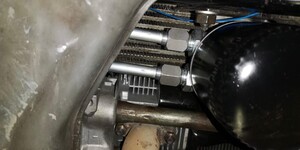

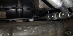

kabul
- Beiträge: 576
- Registriert: 09.12.2014 20:51
Hallo Frieso,
fahre den nun auch schon einige Jahre. Habe das ganze Geraffel persönlich abgeholt, inkl. Kühler (in empfohlener Dim. auf mein Motorkonzept angepasst), Filteradapter, Schneidering-Verschraubungen und Schlauchpaket.
Kühler hängt hinter der VA. Fahre das ganze mit verstärkter Ölpumpe. Im Gegensatz zur Empfehlung von Riechert aber ohne Zusatzfeder für den Öldruckkolben. Für den Filteradapter hätte ich mir noch abgewinkelte Anschlüsse gewünscht um etwas flacher unterm Motor weg zu kommen. Bin ansonsten sehr zufrieden, das Thermostat scheint sauber und feinfühlig zu regeln. Verbaut ist angeblich ein Dehnstoffelement aus der 911er Serie, was wohl etwas die Preisbildung beeinflusst.
Bei der Abholung stand der freundliche alte Herr noch selbst im grauen Kittel an der Drehbank, fertigte gerade eine weitere Serie der Thermostate und plauderte fröhlich aus dem Nähkästchen- eine Legende…
Hubertus
Hubertus
