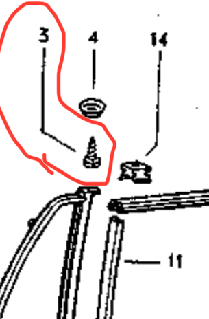

Ich bin gerade am rätseln welche Schraube
oben ins Ausstellfenster gehört..
Der Teilekatalog sagt m5x10?!
Die Löcher in meinen Türen sind aber definitiv kleiner und sieht eher nach Blechschraube 4,2 oder so aus.
Wurde das mal geändert?
Danke und Grüße Uli
Schraube Ausstellfenster vorne

Alter (um Aug 1971) VW Ersatzteilkatalog meint zu Bildtafel 044 HAUPTGRUPPE B AUFBAU Türen (Fahrerhaus) Teil #65:
N 14 130 1, Linsenschraube, AM 5 x 11
wurde wohl auch beim späten T1 Türgriff innen verwendet.
neuere wie bei Knappmann auf 072-00 Teil #3
N 014 129 13, Linsenschraube, selbstsichernd, M5X10
So 'ne Kreuzschlitzschraube mit blauer Farbsicherung im Gewinde für Käfer, T2, T3
Die genannten Schrauben sind ähnlich - nur erste 1mm länger, das A bei erster steht wohl für den Herstellungsprozess, nicht Form oder Gewinde.

Ja die Schrauben Bezeichnungen habe ich auch schon gefunden, nur sind bei meinem Türen am Bus und die noch rumstehen habe, die Löcher kleiner als m5.
Habe das Loch jetzt mal mit m4 nachgeschnitten, das passt.
Irgendwie komisch, aber vielleicht auch egal!
