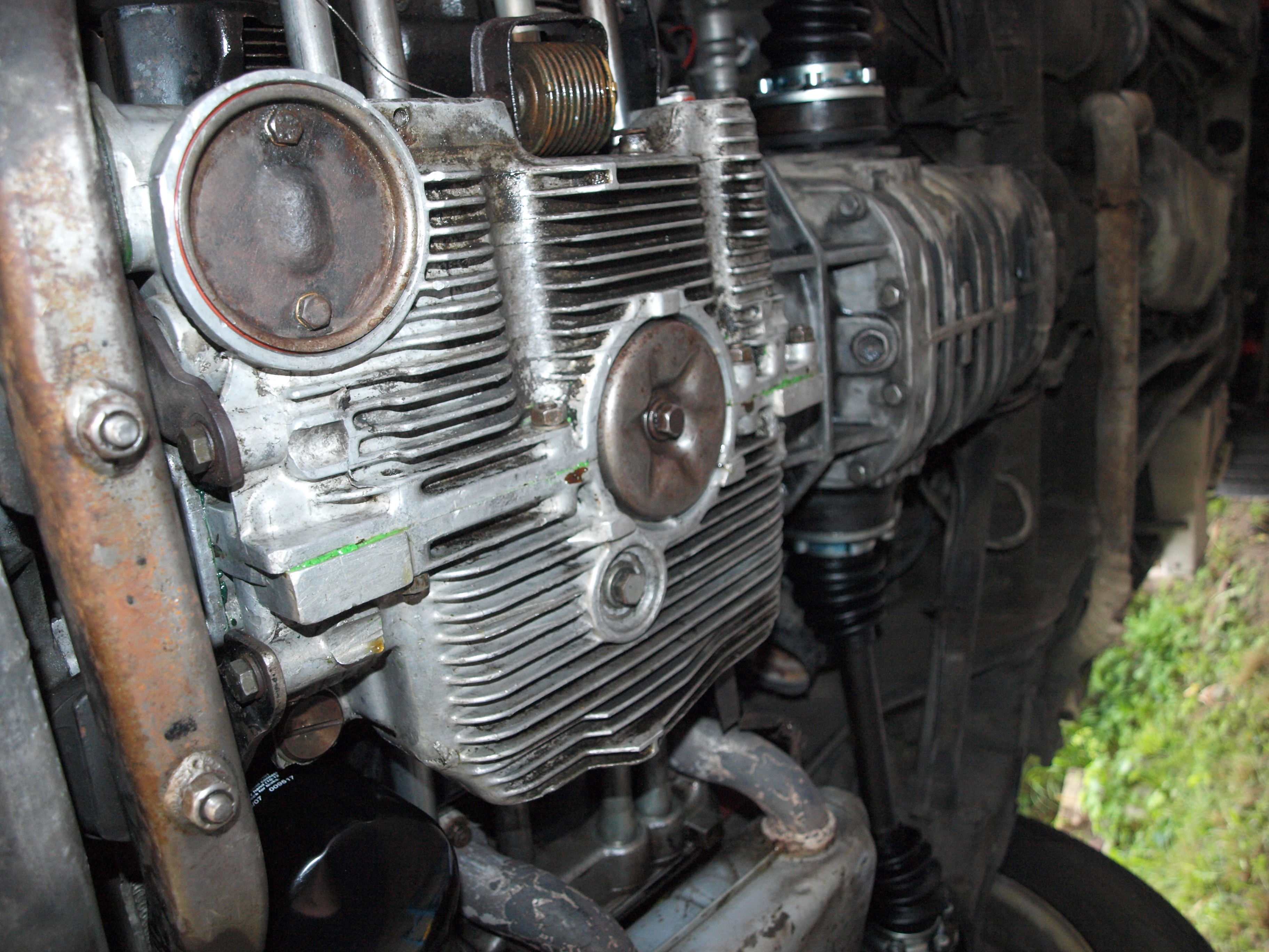

Seit meiner Komplettrevision vom CJ habe ich immer an der selben Stelle Ölverlust.
Es ölt nur wenn der Motor läuft und der Fahrtwind saut dann alles ein.
Nach Reinigen (Dampfstrahler und Bremsenreiniger) ist alles sauber, nach ca. 10 Minuten Lauf kommt Öl an den Stellen an (Bilder)
Die Leckage muss irgendwie oberhalb enstehen und dann an die Stelle laufen, der Ölfilter ist sauber an der Unterseite.

Moin Thomas,
durch die Kühlluft und Fahrtwind verwirblungen kann das fast überall sein.
Mach mal alles gründlich sauber und fahr mal nur eine Minute, oder lass den Motor im Stand mal mit eine Minute mit 3000 Umdrehungen laufen.
Dann mit einem "Puderball" die Ecke wo es sonst dreckig ist einstäuben.
Dann kann man an den kleben gebliebenen Pulverrückständen ja verfolgen wo es überall lang läuft.

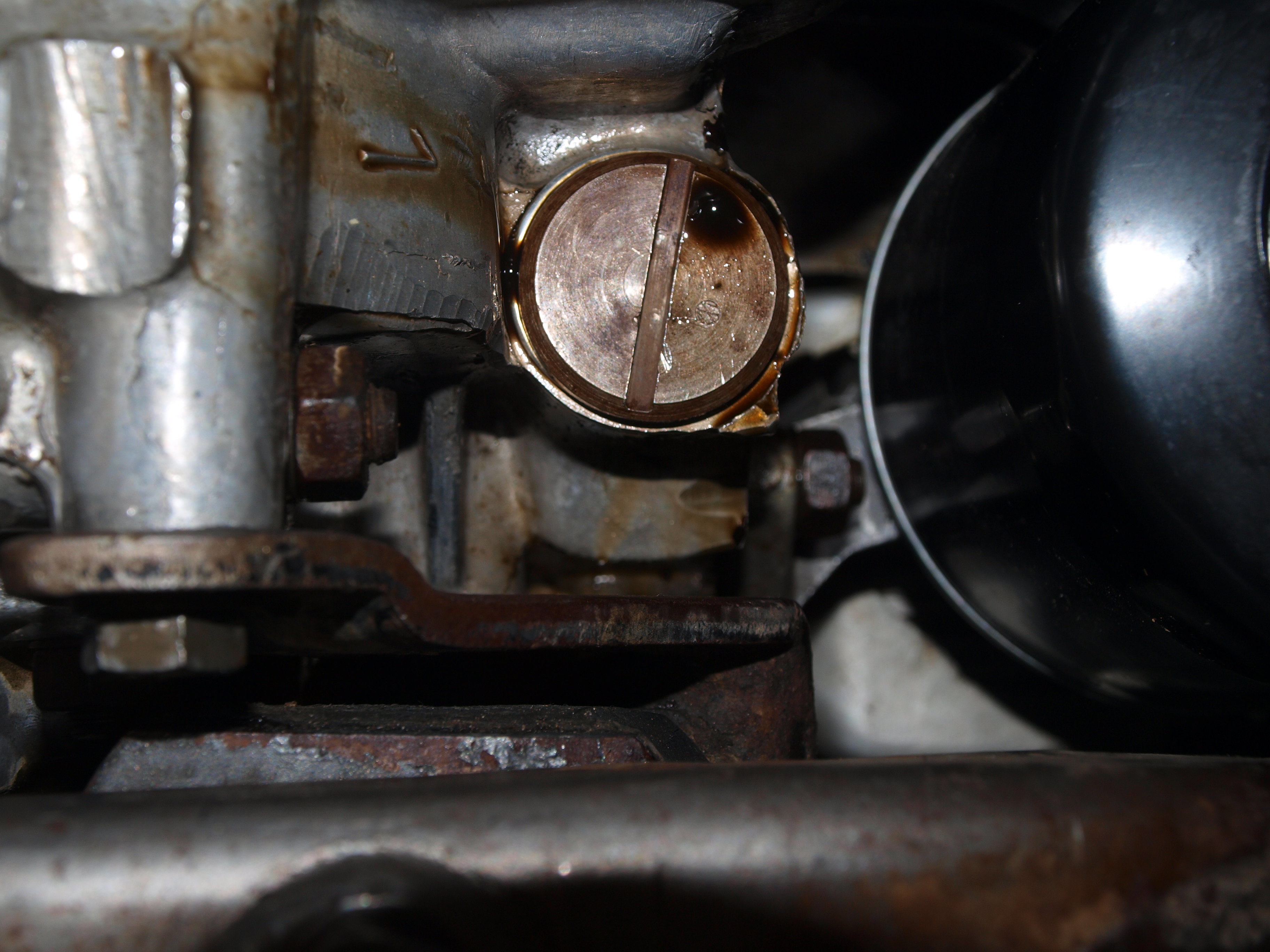

- Einfache Möglichkeit wäre nun die Schraube vom Öldruckregelkolben.
Hast du da eine neue Dichtung genommen und das Drehmoment eingehalten bei der Montage?
- Simering von der Kurbelwelle auf der Gebläseradseite.
- Ist das ein VW Ölkühler oder ein Nachbau? Die Nachbauten sind zum Teil absurd gepresst.
- Stößelschutzrohr
- Ventildeckeldichtung
- Mothälften nicht richtig verklebt
Viel Erfolg bei der Suche

ich hatte das auch mal an der gleichen Stelle.
Es war die Schraube vom Öldruckregelkolben welche nicht dicht war. Ich konnte die einfach nicht richtig anziehen (mit passendem Drehmoment) weil es halt so ein komischer großer Schlitzschraubendings ist.
Ich hab das dann durch eine andere Schraube mit Innen-Imbus ersetzt und mit Drehmoment angezogen, dann war es dicht....

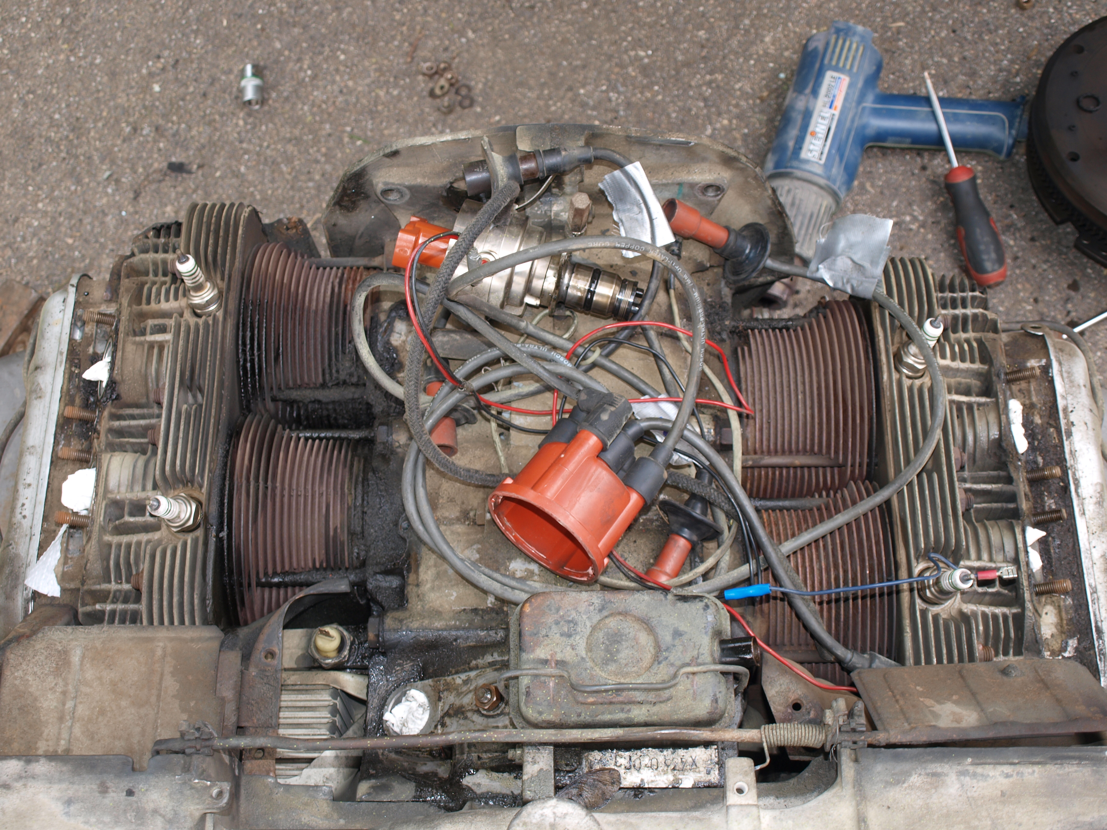

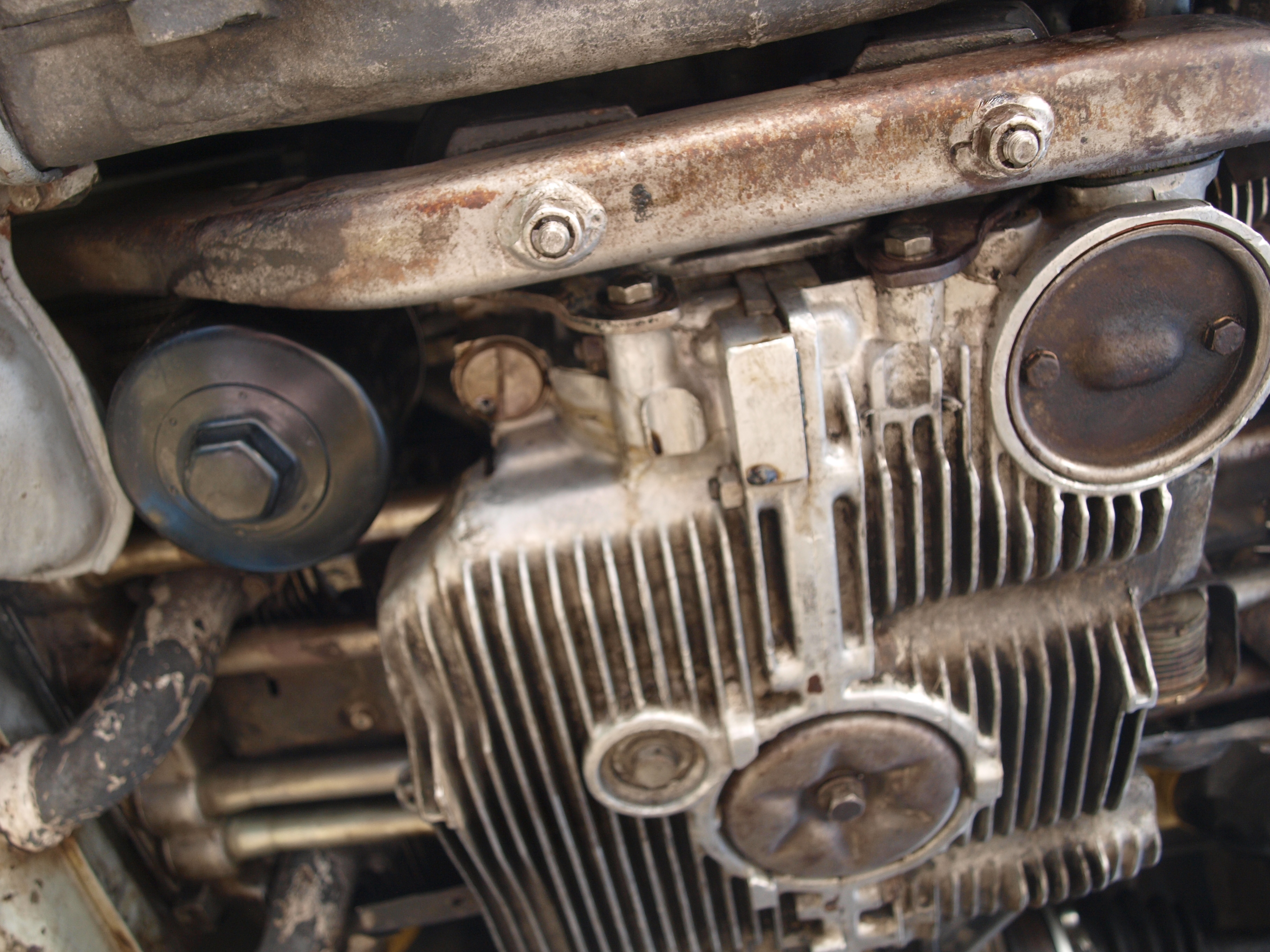

Hallo, danke für die Ideen.
Die Fotos sind nach Reinigung und Lauf im Stand nach ca. 5-10 Minuten aufgenommen.
Es kommt definitiv von Oben.
Für den Tüv stopfe ich immer einen Tampon in den Spalt das hält das Öl ausreichend lange zurück (ein Paar Stunden...)
Aber es ist lästig und mach sauerei, sonst ist ja Alles dicht.
Noch ein Paar Fotos vor der Revision und danach (1. Testlauf war auch schon ein Öltropfen)
