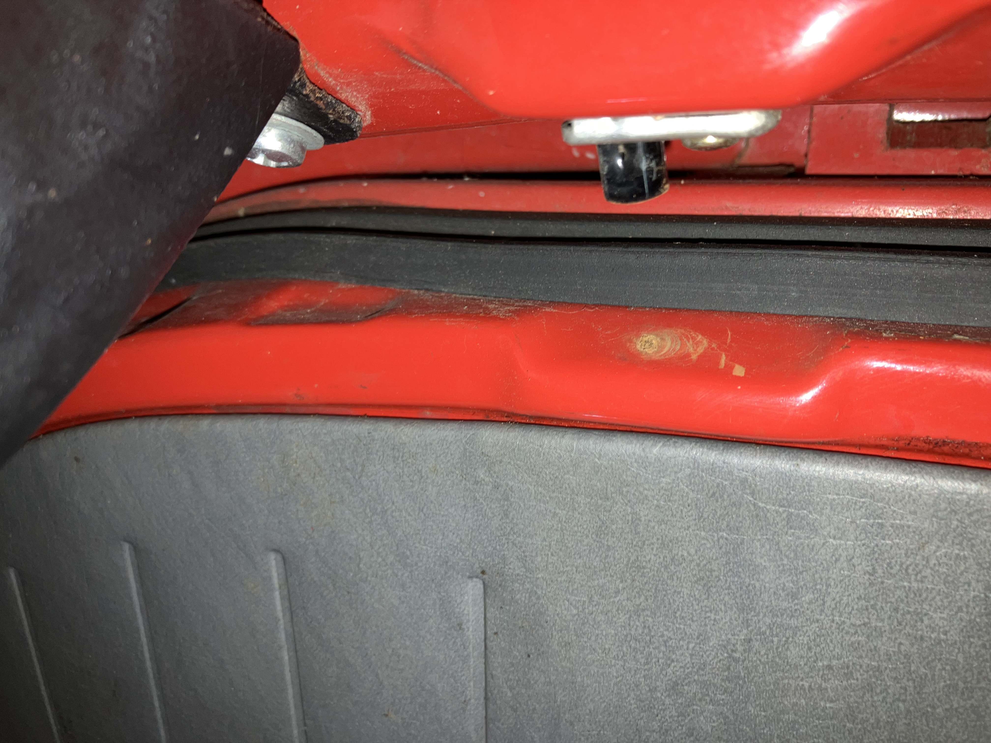

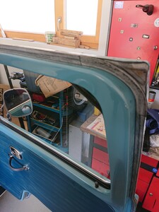

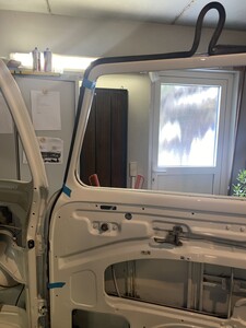

Moin zusammen,

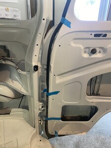

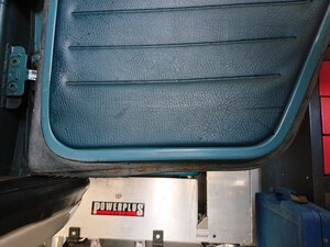

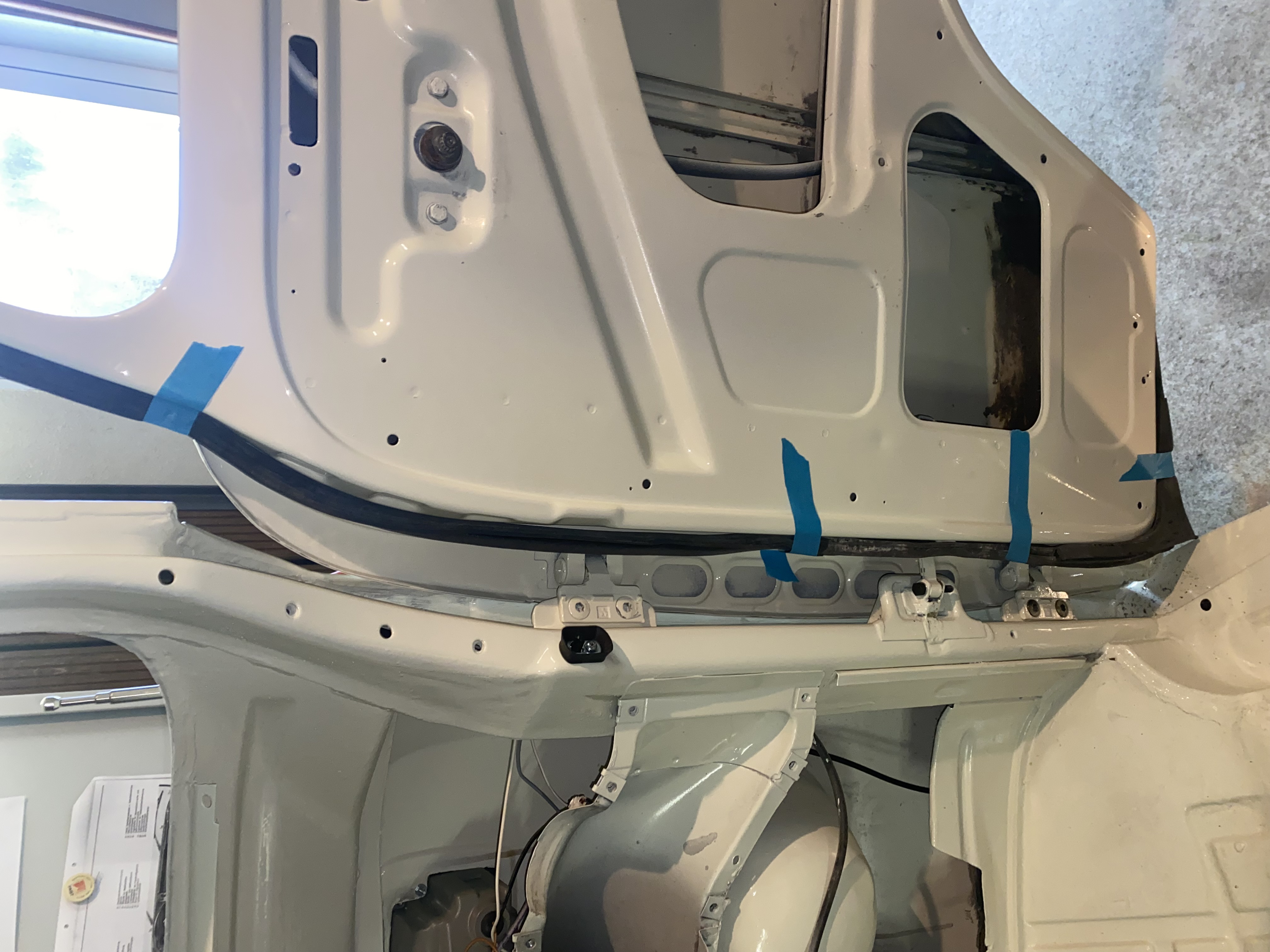

Kann mir bitte jemand ein Bild schicken, das den Verlauf der Türdichtung im vorderen Bereich zeigt. Ich meine ja, es zu wissen (s. 1. Bild) aber dann bleibt von der neuen Dichtung „was übrig“ (s. 2. Bild). Und bevor ich die Dichtung kürze möchte ich mir doch sicher sein.
Danke im Voraus
Holger
Danke im Voraus
Holger

Das da etwas in der Länge nicht passt - und bei Dir muss man schon einiges kürzen - das ist ungewöhnlich und kenne ich so nicht.
Auf den Bildern sieht das so aus wie es aussehen soll - stell mal ein Bild von der anderen Hälfte der Tür mit eingelegter Dichtung ein....

Hallo Holger,
Frag mich aber, wieso Du nicht Vergleiche mit der linken Türdichtung anstellen kannst.
Im Netz habe ich auf die Schnelle nur die linke Türdichtung näher illustriert gefunden, musst also ein wenig umdenken.
https://www.aircooledshop.com/category- ... -3613.html
Vielleicht hilft das schon weiter.
Ich hab mich seinerzeit an dem Durchbruch für das Türfangband orientiert und dann den Rest gut aufgefädelt bekommen.

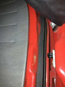

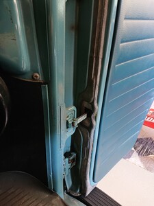

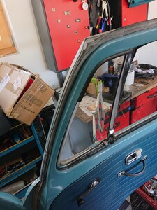

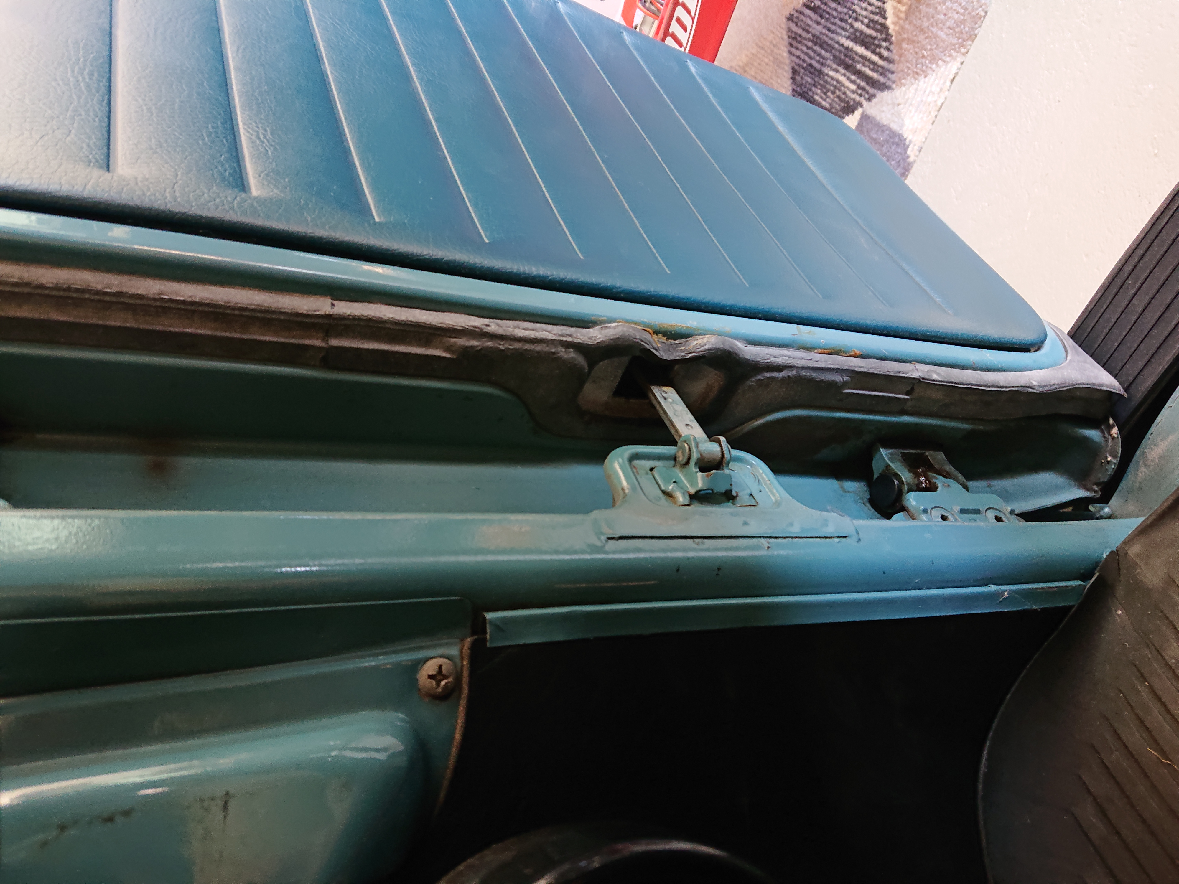

Komme leider momentan nicht besser an den Bus ran, vielleicht helfen die Bilder ja?!
Aber wie die anderen auch schon schreiben….da kann ja was mit der Dichtung nicht stimmen!

...also eigentlich kannste da nicht viel falsch machen. Wie Norbert schon ausführte ist das Türfangband ein wichtiger und eindeutiger Orientierungspunkt. Der Rest ist dann selbsterklärend...

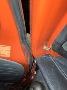

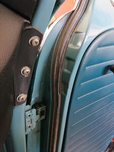

ich hab dir mal Bilder von meiner Beifahrertür gemacht.
Ja, die war auch etwas lang, aber konnte man ohne Kürzen mit ein bisschen hinfummeln anbringen.
Aber sieh selbst, da ist eigentlich jedes Eck sauber vorgegeben. Gruß woita

Ja, genau so habe die Dichtung auch vorgesehen, nur leider bleibt dann ein Stück Dichtung übrig

man kann beim Einkleben der Dichtung sicherlich einige Zentimeter in beide Richtungen wirken. (So geschätzte +/-5cm)
Aber wenn man die Dichtung wie es bei dir scheint nur Locker mit Klebeband fixiert, muss die auch von der Länge passen.
Das sieht auf dem Bild ja so aus, als wäre die rund 40cm zu lang. Da würde ich spontan auf die falsche Dichtung tippen.
Ggf. ist die beim Händler in der Falschen Kiste gelandet und gehört gar nicht zum T2.
Eh du die jetzt kaputt schneidest, oder mit Kleber kaputt machst, sende die lieber mal zum Händler zurück.
Wenn du erst mal Kleber oder das Messer angesetzt hast, wird dir die Dichtung auch keiner mehr umtauschen.
